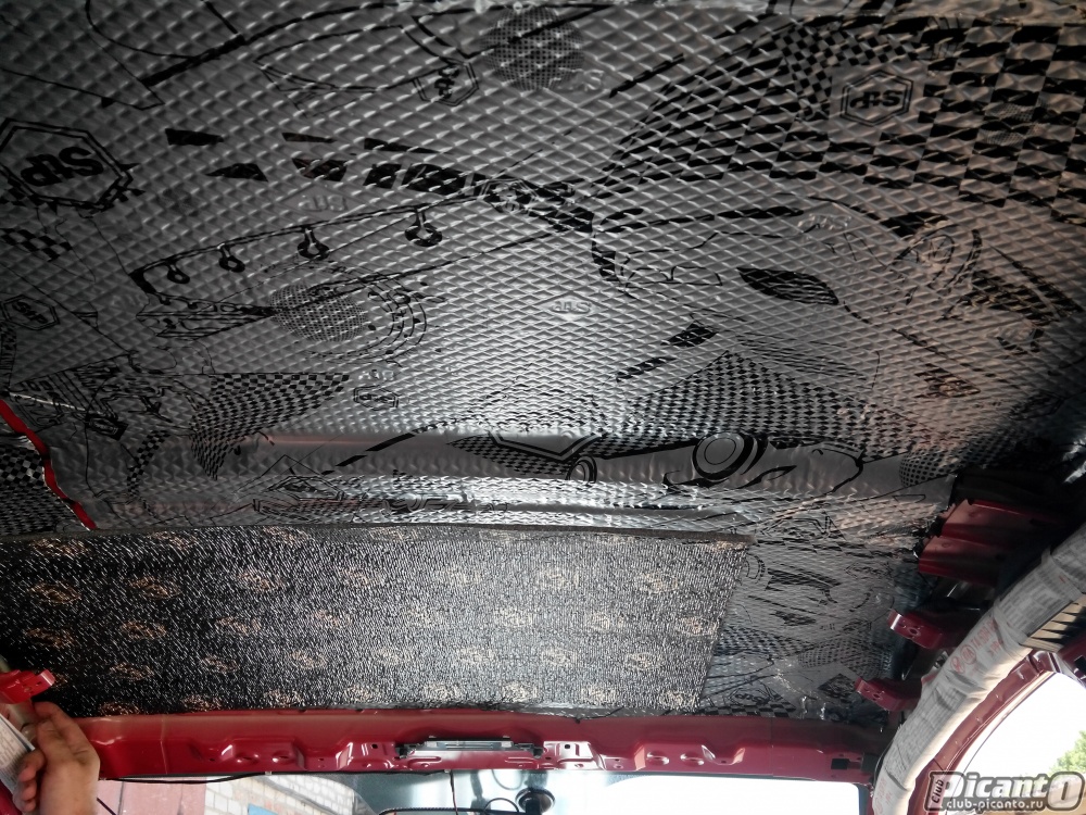

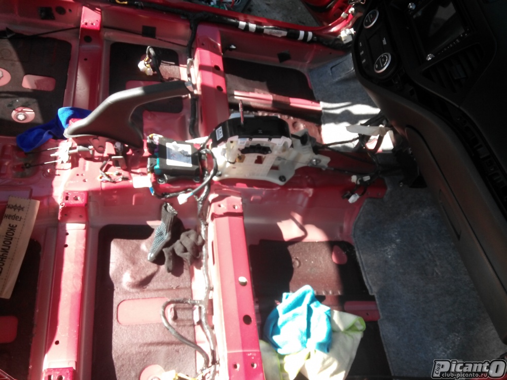

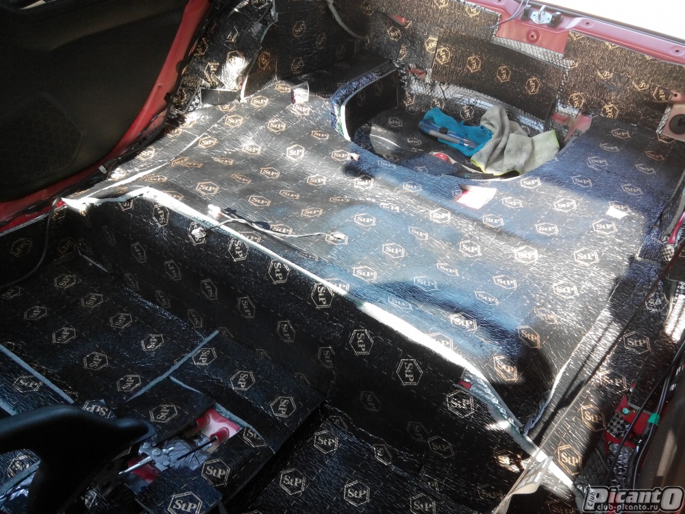

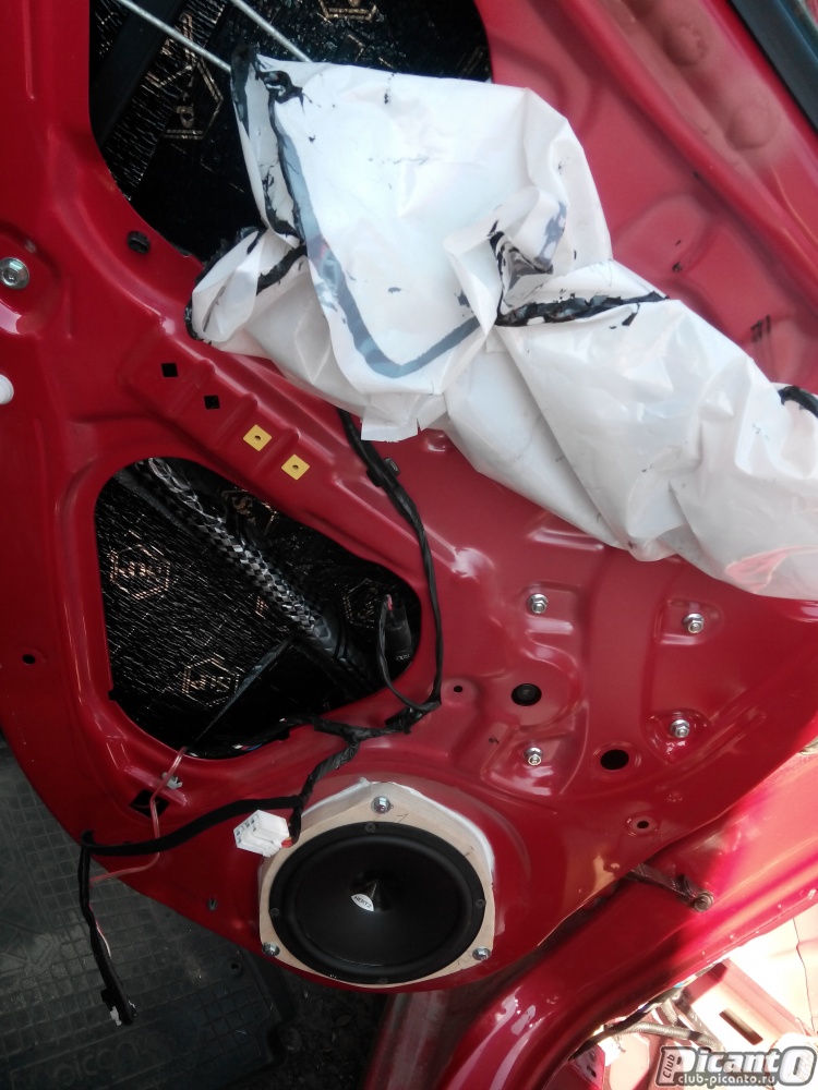

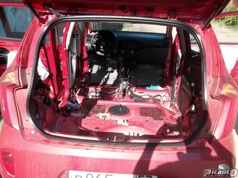

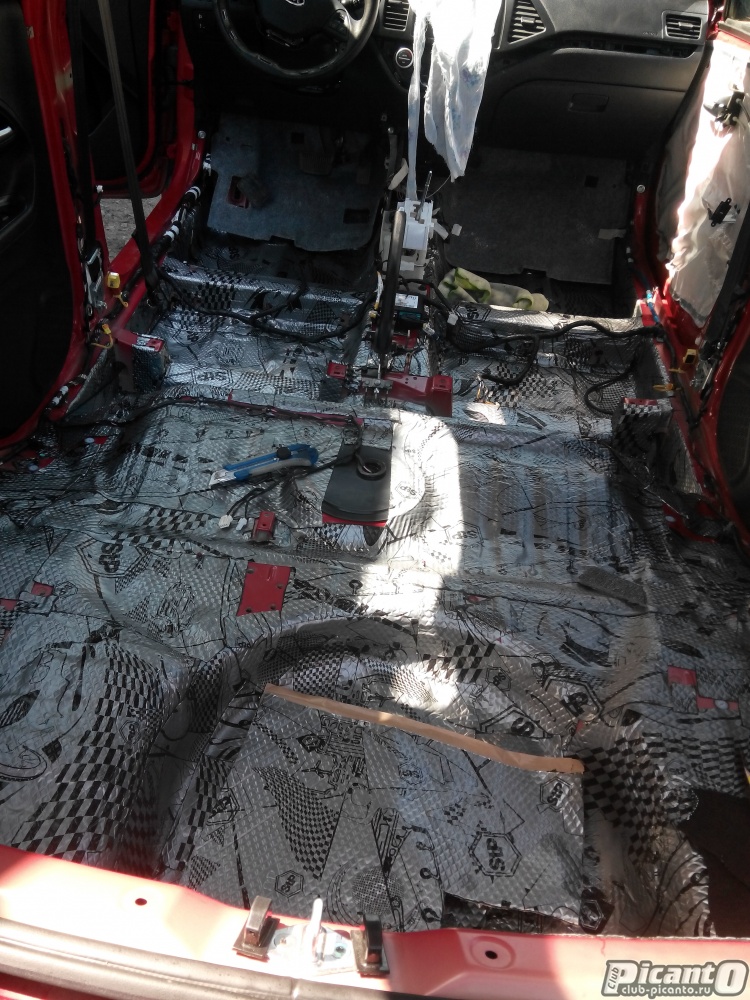

Вот мой маленький отчёт по шумке StP вышло около 10 тысяч и 2 дня.
Прикрепления: 9430141.jpg (92.6 Kb) · 5950240.jpg (84.0 Kb) · 5035211.jpg (87.4 Kb)

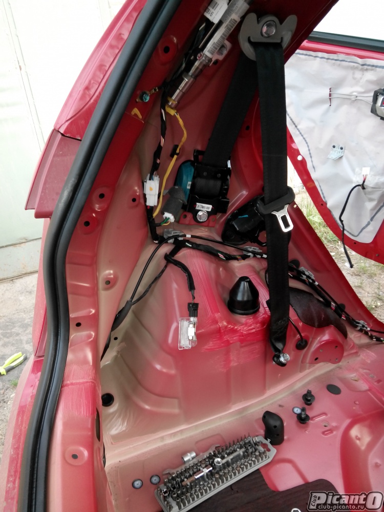

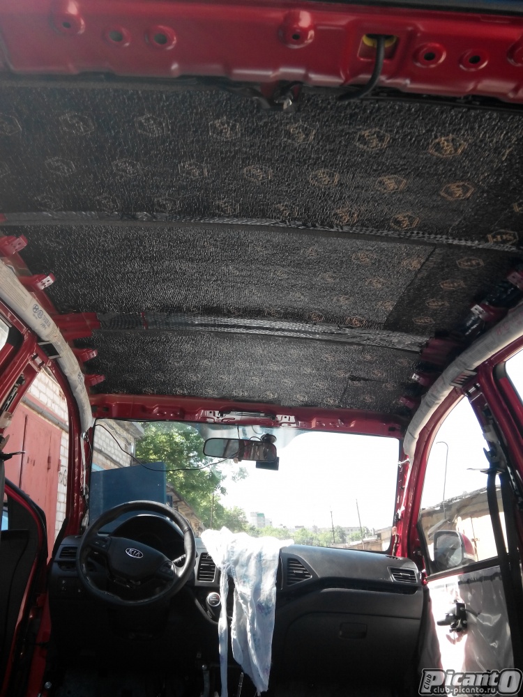

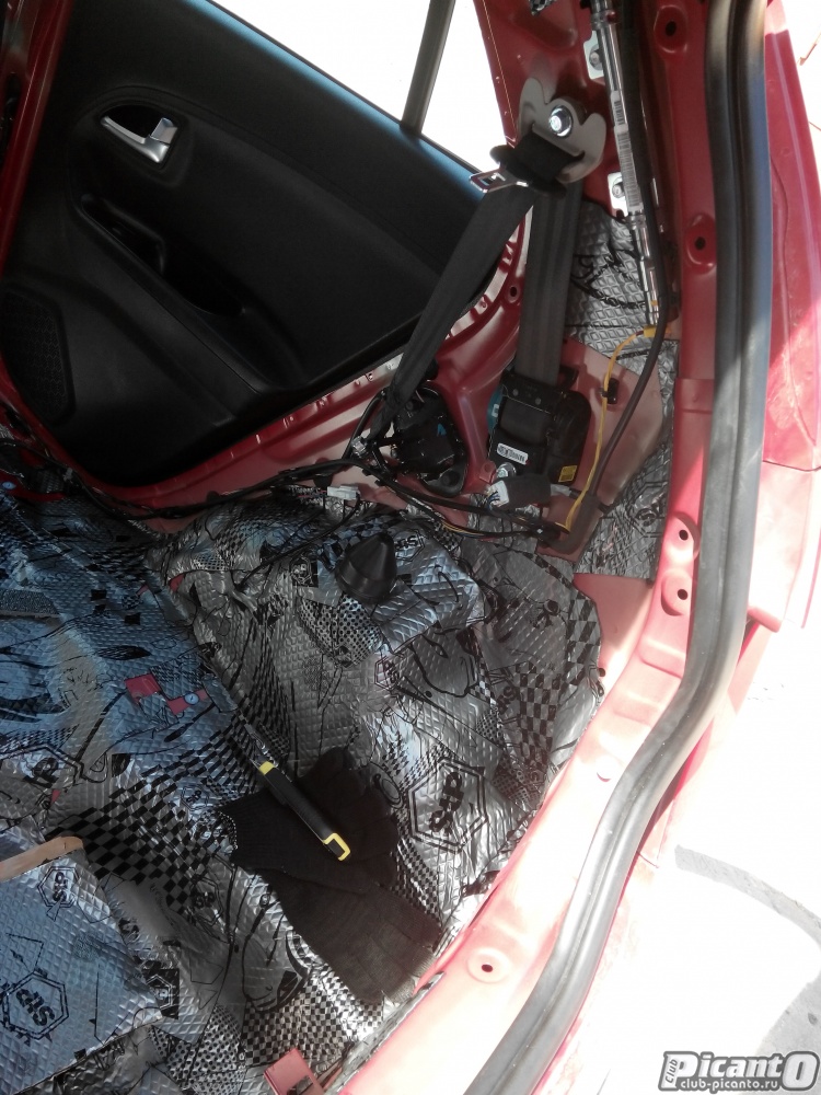

liten - Орёл 38 | 00:50 | Среда, 17 Июня 2015
Прикрепления: 7857331.jpg (79.2 Kb) · 0462078.jpg (109.9 Kb) · 5673285.jpg (78.0 Kb)

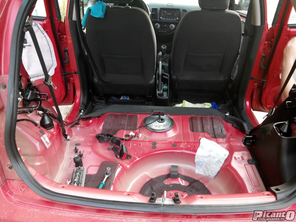

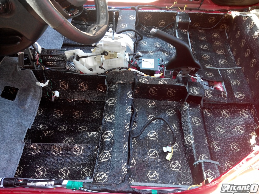

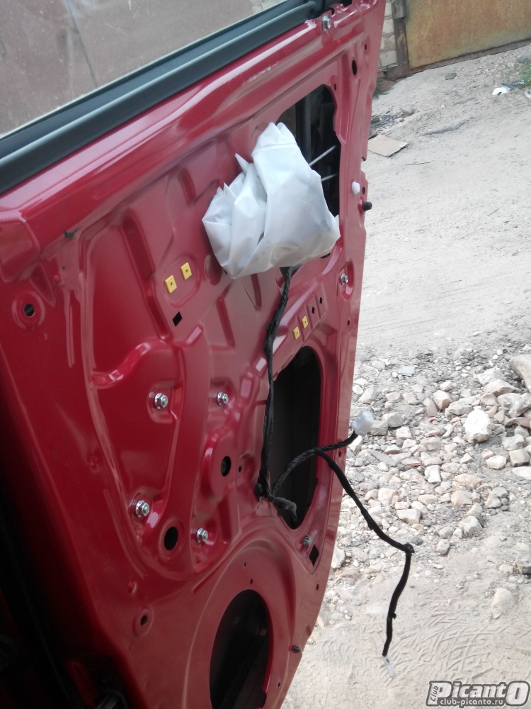

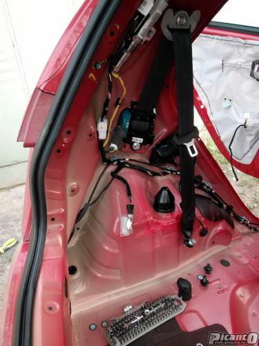

liten - Орёл 39 | 00:52 | Среда, 17 Июня 2015
Прикрепления: 3942183.jpg (170.4 Kb) · 6191989.jpg (124.1 Kb) · 9081086.jpg (102.4 Kb)

liten - Орёл 40 | 01:06 | Среда, 17 Июня 2015
Добавлено (17 Июня 2015, 01:06)
Рекомендации
0. Отключаем АКБ
1. Найдите много места чтобы разложить всё
2. Делайте фото перед тем как разобрать что либо, ибо болты должны встать на свои места
3. Особенно аккуратно работаем с подушками безопасности, шторки и тд, снимать их не сложно.
4. Работайте вдвоём, задние верхние элементы снимайте со стороны пассажирского сидения.
5. Если что то не получается, не стоит давать много усилий, лучше лишний раз загуглите.
6. Сразу делайте дырки в нужных местах по факту монтажа шумки.
7. Рассчитывайте что сутки уйдут на полный разбор и сутки на монтаж со сборкой, и это если не рвать пятую точку
8. Некоторые пластиковые элементы, в виду толщены изоляции, могут встать не так как хотелось, но тут у кого как, у меня на сошлись задние чёрные панельки (2 болта ушли далеко и их не крепил, оно и так намертво держится) и передние нижние стойки (которые цепляются ногами и к ним идёт резинка дверей)
9. На передние верхние стойки просто накинул звуко изоляцию, без вибо, обратите внимание - замки наверху! Я их смог снять только используя угловые тонкие плоскогубцы, подцепив ногу поворачиваем её в сторону замка (там видно) Для лучшего обзора делайте это после снятия резинок с дверей. Я левую стойку обрезал сначало, потом посмотрел на крепления, понял что я рак, и пассажирскую уже снимал нормально. Как я понял такой замок служит для того чтобы стойка не улетела при дтп.
В общем шумил потолок, двери, арки, пол, 5-ю дверь. Переднюю часть не трогал, наш движок и так не шумит, его мне нравится слушать.
Результат превзошёл ожидания, в машине стало тихо, в движении около 100км\ч не надо кричать в салоне, всё тихо и мирно, слышно мурлыкание двигателя и шёпот резины. Двери стали закрываться "авторитетно" нет этого металлического звона ведра. Ну и естественно что теперь нет смысла рвать громкость на ГУ (хоть оно и новое) поскольку звук весь в салоне, и относительно качественный.
Из минусов, теперь реально бесит хоть любая вещь которая постукивает в салоне, сразу находится и обрабатывается.
Прикрепления: 1382493.jpg (110.2 Kb) · 5088791.jpg (150.6 Kb) · 7827939.jpg (139.9 Kb)

liten - Орёл 45 | 18:46 | Понедельник, 13 Июля 2015
Шумоизоляция StP Вибропласт Silver 0,53x0,75м, толщина 2мм, 22 листа
Шумоизоляция StP Accent Premium 1,0x0,75м, толщина 10мм, 10 листов
Но перед я не шумил, движок слушаю. На перед где то метра +2
