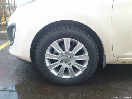

Вот поставила диски  REPLICA HND31 5,5х14 4х100 ET49 DIA54.1 S Hyundai и шины
175/65 R14 GoodYear Ultragrip Ice Arctic 82T Шип, вроде пока все нормально :)

Spike - Новый Уренгой 123 | 14:03 | Среда, 06 Ноября 2013
Вернее сказать в пиканте конструктивно предусмотрены именно эти параметры колесных дисков. Если установить диск R15, шириной 5,5 и вылетом 46, то он об арку может цеплять. Вылет от ширины не зависит. У одной модели диска с определенной  шириной может быть несколько видов с разным вылетом.

Spike - Новый Уренгой 126 | 11:47 | Пятница, 08 Ноября 2013
На родные диски R15 J5,5 ET52 подойдет резина 185/55 R15 и 175/55 R15 (она дороже, выбора резины меньше). 185-я шире и выше 175-й.  Из личного опыта: у меня 185-я при полной загрузке цепляет арку изнутри на трамплинах, при нормальной езде по нормальным ямкам/волнам/кочкам все нормально. Пробовал одевать 195/50 R15 - цепляет арки, не красиво смотрится на диске (бубликом). На диск R15 J6 с неродным вылетом ET45 ставил резину 185/55 R15 - цепляет арки.
