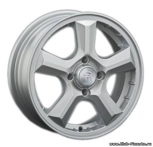

Zerr - Питер 108 | 13:54 | Вторник, 29 Октября 2013
Replica Kia KI120 5x14 4*100 ET 49
Прикрепления: 2124571.jpg (106.8 Kb)

DundukovEM - Павлодар 109 | 09:46 | Среда, 30 Октября 2013
А если диск маркируется: 5.5x14 4*100 ET49, то какие изменения произойдут?
Совместим ли этот размер с Пикантой new?
Zerr - Питер 110 | 13:57 | Среда, 30 Октября 2013
ну особо никаких изменений заметно не будет, а насчет совместимости официальной я сомневаюсь, но поставить можно, имхо
