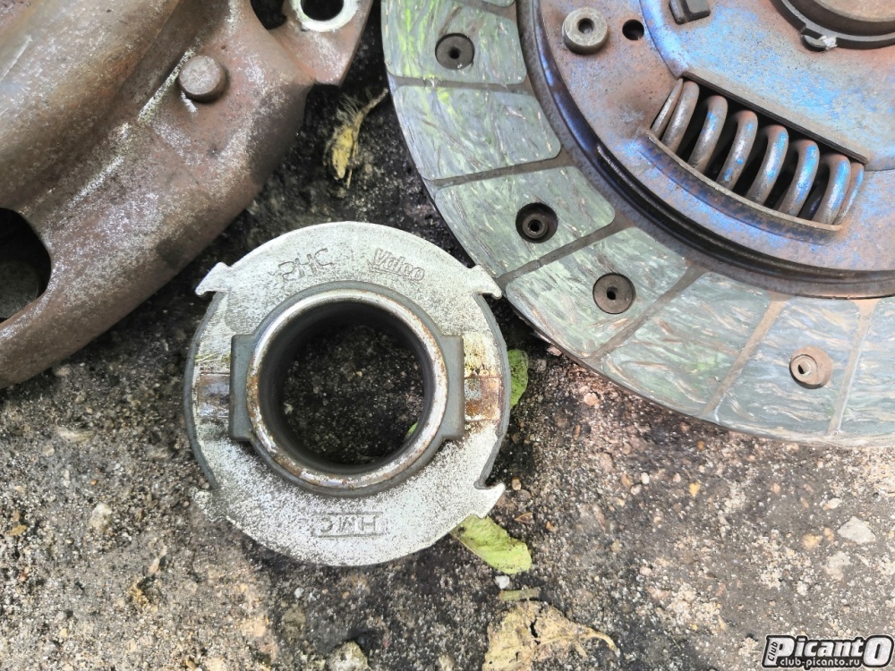

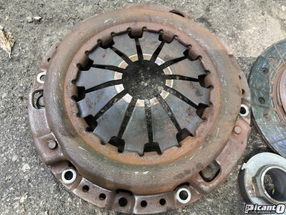

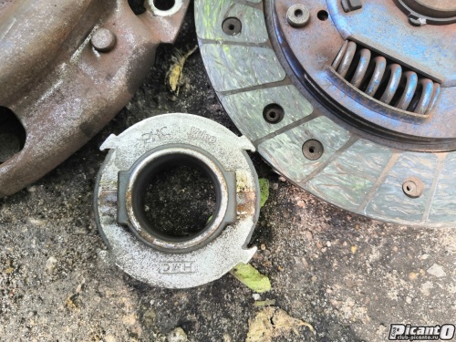

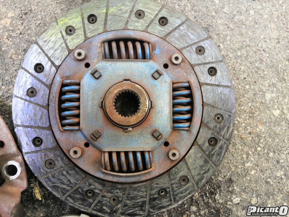

Я поменял в итоге у себя сцепление. У меня оказалось с завода было совсем не Валео, а SECO.
Корзину купил оригинал, диск Валео, а выжимной PHC.
Трос сцепления не понадобился, мой был нормальный.
После замены сцепления педаль стала супер лёгкой. Как будто нога проваливается.
Были сильно изношены лепестки на корзине и сам диск сцепления. Подшипник выжимной разваливается на части.

Поздравляю с решением проблемы.
Что стоимость?
