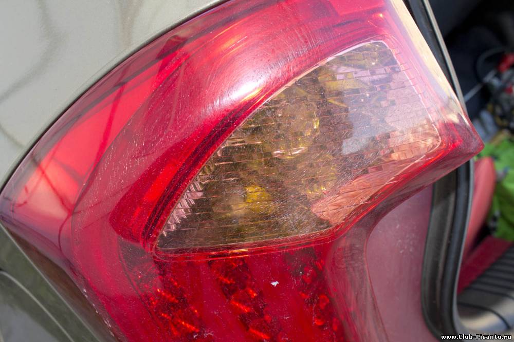

Треснул корпус задней левой фары. Т.е. не совсем треснул, а весь пошел квадратиками. Также, как если пластиковую бутылку помять, а потом распрямить. Непонятно, то ли это за-за нагрева от солнца, то ли кто-то задел фару и надавил на нее. Коллеги, скажите, имеет смысл бодаться с ОД с требованием замены по гарантии? Пробег 30тыс. З.Ы.: машина приедет - фотки выложу.

Вот фотки, причем снаружи все гладенько, треснутое изнутри:
  Добавлено (13 Августа 2013, 18:31) --------------------------------------------- Смысл топика в том, стоит ли бодаться с ОД на гарантийную замену?

Nafanja, возможно перепад температуры, из горячего в холодное. Либо дефект пластика такой. Человек руками так не раздавит фару, а если чем-то сильно, то остался бы след. Думаю нужно пинать официалов, долго и упорно.

Цитата (unicle13) Либо дефект пластика такой Именно так. Несоблюдение температурного режима при формовке пластмассы. Скорее всего перегрев. В результате перепадов температур при эксплуатации (лампочка габарита изнутри, дождь снаружи) образовались микротрещины.
На всякий случай информация: такое стекло может служить очень долго без дальнейшего развития трещин. Главное - чтоб не стукать его сильно.Добавлено (13 Августа 2013, 20:44) ---------------------------------------------
