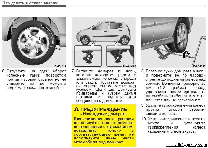

AMMon - Москва 7 | 21:11 | Понедельник, 07 Апреля 2008
SEV,
Прикрепления: 9186749.jpg (70.8 Kb)
Cherepashkin - г.Владимир 8 | 21:23 | Понедельник, 07 Апреля 2008
Я когда впервые столкнулся с таким домкратом тоже не разобрался, ругал корейцев разными словами, а когда понял как им пользоваться, моему удоваольствию небыло предела. Инструкция - очень полезная штука. но русские люди открывают ее только когда руки опускаются...

А помоему всё понятно на картинке. Я когда только купил машину, инструкции тоже не было. Но домкрат для интересу собрал без всяких инструкций.
А вообще у меня пневматический домкрат - очень удобная вещь, если гараж имеется, т.к. нетранспортабельный вообще.
Порадовало предупреждение в инструкции - не использовать никакие домкраты кроме автомобильного biggrin помоему как раз с автомобильного то домкрата автомобиль очень хорошо улетает.
