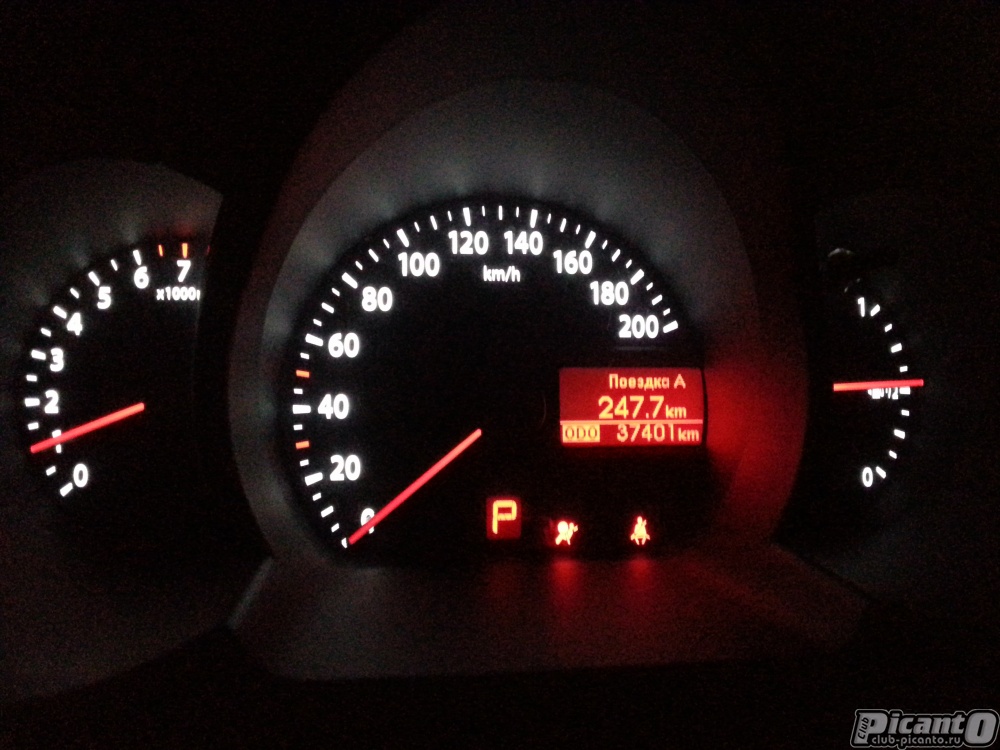

Mandarin - Москва 8 | 17:27 | Воскресенье, 03 Июля 2016
Доброго времени суток.
Вчера загорелся индикатор подушки безопасности. В "помощь на дороге" сказали, что надо снимать клеммы с аккумулятора и "сбрасывать" настройки. Но в дороге и при сильном ливне не решилась на данное мероприятие.
Как поняла по прочтенному - только сервис? домашней диагностике никакой быть не может?
Если есть на Форуме другие подходящие темы, не откажусь от помощи.

Mandarin - Москва 12 | 17:09 | Понедельник, 04 Июля 2016
Для девочки 'клеммы' - это две. Кстати, наверное, имеет смысл в каком порядке снимать и одевать!??
Mandarin - Москва 13 | 18:53 | Понедельник, 04 Июля 2016
Провал. Клемма снята. Одета обратно. Датчик продолжает гореть :'(

Останий - Новокузнецк 14 | 19:36 | Понедельник, 04 Июля 2016
Надо штекер на саму подушку проверить. Бывает окисляется. Кстати, с подушками аккумулятор скидывать и нет смысла, ошибка относится к безопасности и отключается только программно, я конечно могу и ошибаться, но у меня даже когда восстановил контакт все равно пришлось в сервис ехать.
Mandarin - Москва 15 | 21:43 | Вторник, 09 Августа 2016
Всем огромное спасибо за советы и поддержку.
Сервис, жди меня :(
Добавлено (09 Августа 2016, 21:43)
Сервис на юго-востоке Москвы починил 'подушку'. Заменили за 2 часа одну деталь. По гарантии.
От поломки до комфортной езды прошло 3 недели. И это учесть, что ездила в сервис 2 раза. Первый со склада передали не ту деталь, нужна катушка, а передали ... кольцо (Простите, не сильна в терминологии).
Но т.к. сами ошиблись, помыли всю машину. И дальше подстаивались под время, когда я смогу, а не когда есть запись свободная. Через два дня (из-за склад) было готово.
Детали как сказали, не надо ждать, есть в наличии в Москве. Ломаются редкао. Меняемся при срабатывании подушки водителя.
