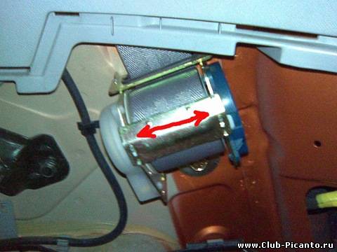

недавно прочитал в одном блоге про подобное . Стучала катушка ремня безопасности (заднего). Она установлена с наклоном и ездит иногда на кочках по оси туда -сюда со стуком.
Прикрепления: 9656012.jpg (62.5 Kb)

Quote (Leon)
Принцип энерционной катушки такой что он стучать не может ... принцип часовой пружины в будильнике .... она всё время в натяжение .... она может дребезжать ... но в большинстве случаев ... Именно в Пиканто стучит сама пряжка об пластик ))) Проверено ... пряжку ремня не засовывайте за спинуку ... просто наверх её подтяните.И если с зади ни кто не ездиет ... просто вставте в замок... Дали офицалы Пиканту потестить на пробу ... немножко её начали ... просто проверять.... и немножко ездить научить....

Quote (Pepelac)
ты немного не о том 003 картинка для чего ? катушка сидит на оси - и чтоб могла вращаться при вытяжении ремня имеет зазор 001
вот в пределах зазора и ездит
а насчет амортизаторов - то если там в уплотнениях резинка от мороза сядет - то они и не будут работать - совсем
отсюда и пустой стук
