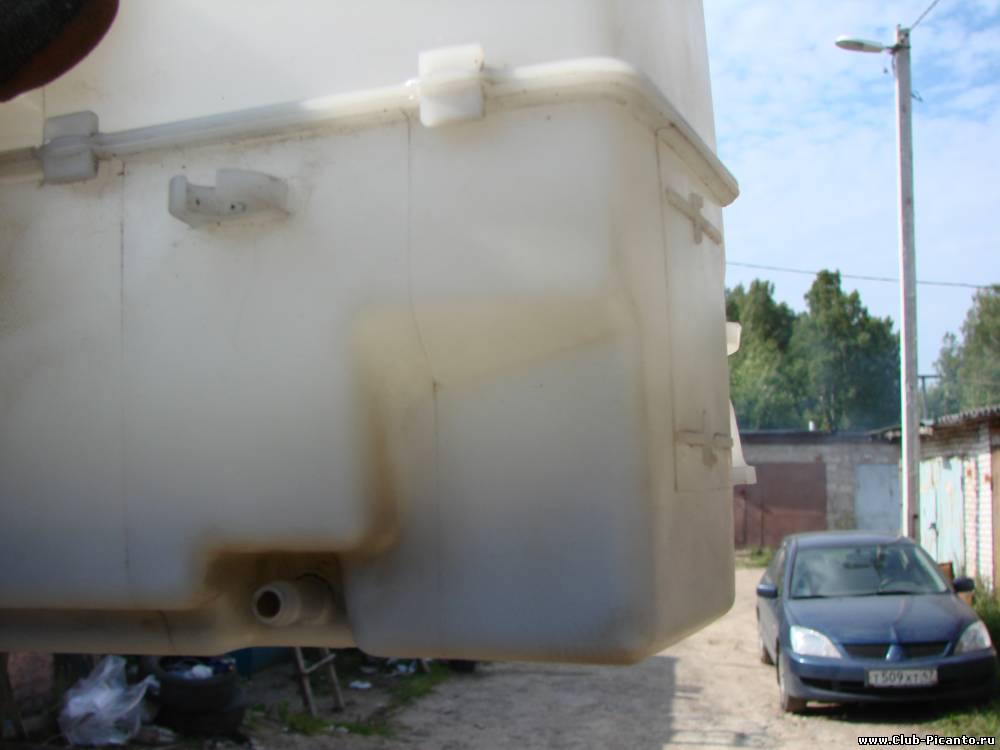

2. Замена антифриза: антифриз shell premium antifreeze 2,4 литра, вода дистиллированная 3 л. Ну может конечно меняли, вопрос что залили. Расширительный бачек с налетом, см фото, говорит о том, что было залито или говно или не менялось года 3. И куда они смогли залить эти 5.4 литра.

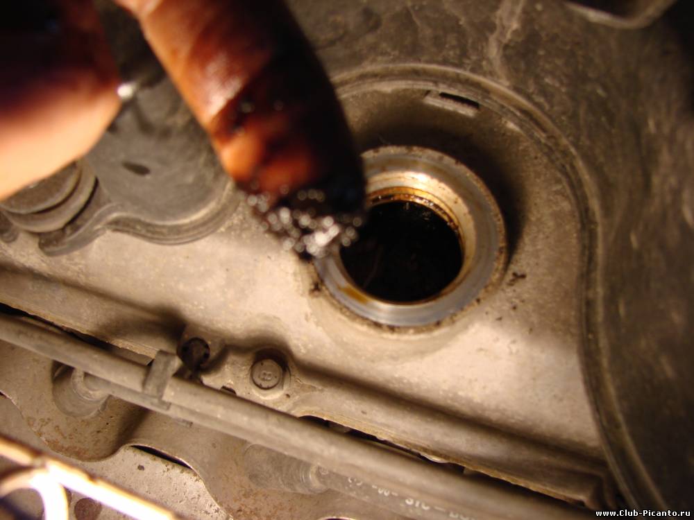

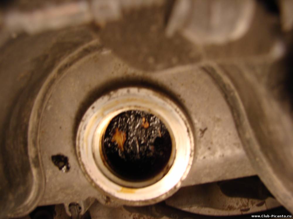

3. Заменено моторное shell helix ultra 5W40. Я считаю, что моторное масло на бензиновом двигателе надо менять не более чем через 10 тыс. км. пробега, поэтому решил поменять через 9 тыс., а не как написано на шильде через 15 тыс.. Не знаю что было залито на СТО, но явно не это, ну не может даже шелл превратиться в такое черз 9 тыс. км. см. фото.

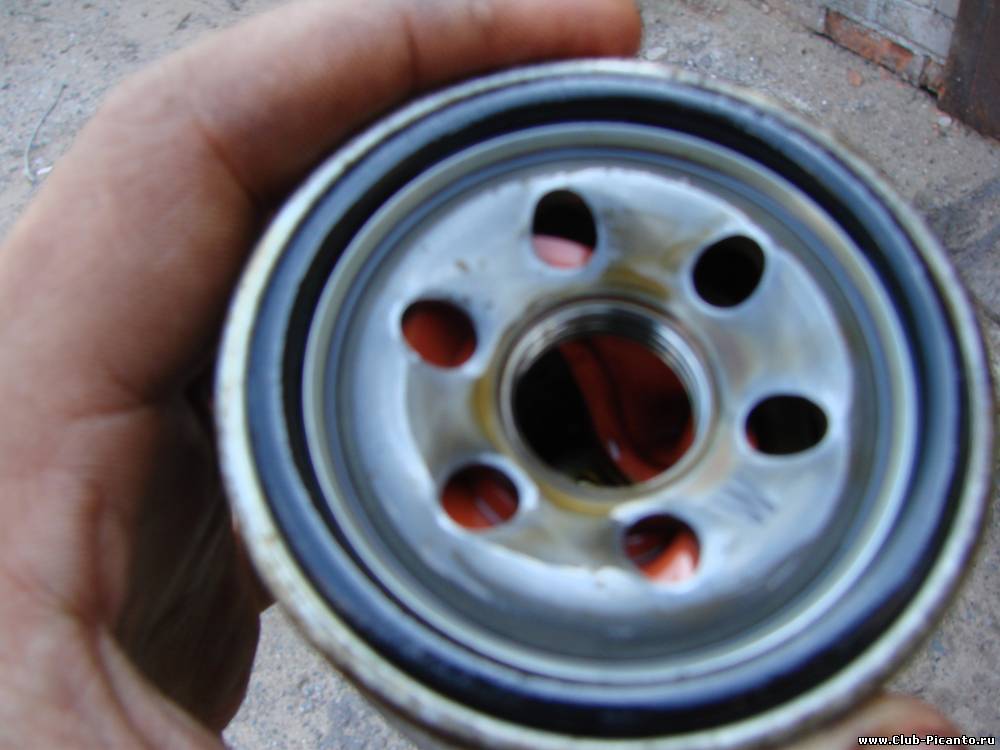

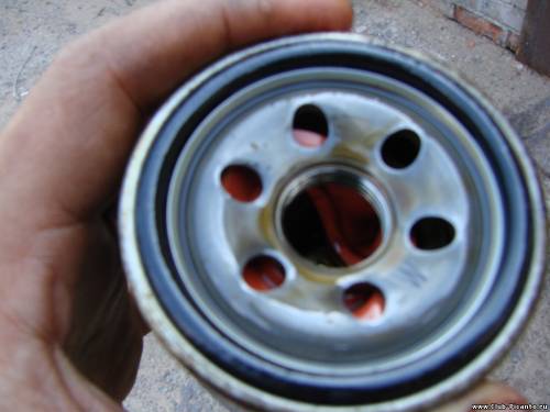

Еще как такое произошло с фильтром мне тоже не понятно, мне кажется, что был заводской брак и прокладка торчала, но это видно при осмотре фильтра. Фильтр оригинал киа. Я еще такого не видел. См. фото
Это то с чем я столкнулся. Состояние жидкостей которые я сливал говорит о том, что это не то что не современные масла и антифриз, а масло - какая-то дешевая минералка, антифриз - или не меняли вообще, либо ну не знаю, тосол совдеповский был лучше. Ну а колодки они вообще не смотрели.
