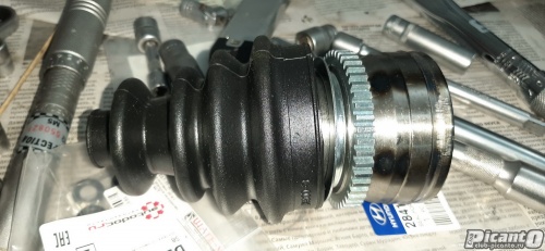

Добавлено (02 Июня 2019, 15:49)
Пришел METELLI 15-1610
В комплекте: ШРУС, пыльник, два хомута, стопорное кольцо. Смазки нет.
Выглядит добротно, промасленный, запечатан дополнительно целофанкой.
Добавлено (07 Июня 2019, 20:32)
Не заметил - смазка есть, она набита в шрус.

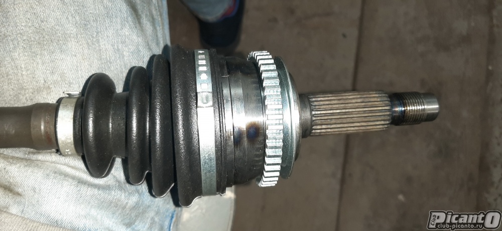

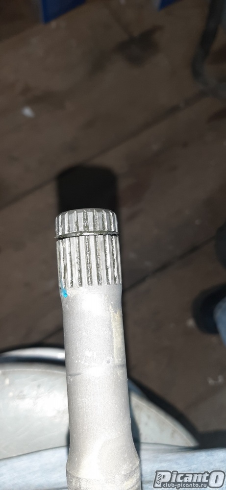

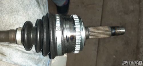

Nafanja - Мурка 4 | 14:25 | Четверг, 20 Июня 2019
ШРУС METELLI 15-1610
На самой железяке выгравировано "Мэйд ин Итали"
Старая граната спилена.
Конструкция оригинального ШРУС такова, что там стоит одноразовое колечко, которое при установке гранаты завальцовывается и обратно уже не вытащить. Родственница болгарина в помощь.
Вставилась четко и без усилий, легким постукиванием киянки в стопорное кольцо вщелкнулась махом.
В ступицу вошла легко и непринужденно, шлицы совпали.
Отличия от оригинальной: в ступичной гайке в оригинальной гранате с двух сторон места под завальцовку ступичной гайки, в Метелли - только с одной стороны.
Привода собраны, но машина еще не ездила, поэтому возможна ошибка по АБС после выезда, а может и все хорошо. Количество зубьев под датчики АБС не считал, но визуально совпадают.
