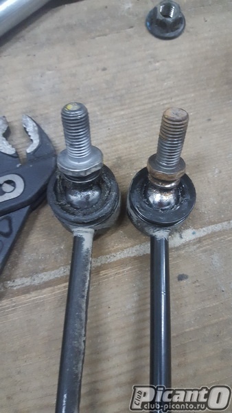

Отходили 3 месяца, начали стучать, пыльники порванные.
Не покупайте эту фигню.
Слева оригинал CTR, справа Mando. Пыльник сверху не обжат хомутом, через него проходит влага. Внутри много ржавчины.
