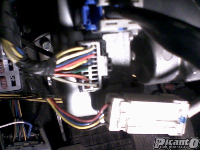

я посмотрел распиновку по схеме там есть цвет проводов,а нумерацию и направление  посмотрел в руководстве по ремонту.
подключить пробовал на столе,но безрезультатно потому что несмог смоделировать сигнал тахометра и спидометра.
Остальное подключил.Может есть какие мысли относительно моделирования сигнала тахом. и спидом. на столе
Lebom - Томск 17 | 12:34 | Четверг, 12 Октября 2017

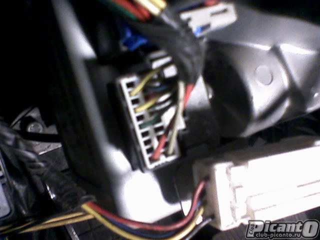

Вот фото разъёьа
Прикрепления: 1560898.jpg (96.3 Kb) · 1089012.jpg (89.4 Kb)
sokol1 - Дзержинский 18 | 15:58 | Четверг, 12 Октября 2017
спасибо дружище.Я все увидел теперь все понял
Lebom - Томск 19 | 07:20 | Пятница, 13 Октября 2017
sokol1, Удачи ^_^
sokol1 - Дзержинский 20 | 14:53 | Понедельник, 23 Октября 2017
Короче все подключил по схеме,сравнил с твоей фоткой и все заработало, единственно в эл.схеме была или опечатка или неправильный перевод, провод датчика скорости и датчика тахометра не правильные цвета на схеме. Вообще разобрался с эуром на 100%.могу ответить на любой вопрос теперь.Все оказалось очень и очень просто.
