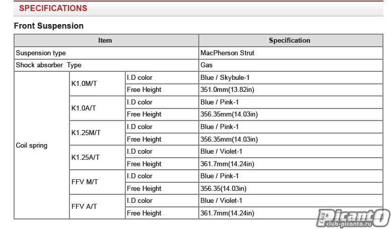

Cofeman - Питер 5 | 10:29 | Четверг, 05 Июля 2018
Только надо посмотреть на вид пружин - у нас они не "цилиндрические". В средней части они шире, чем на концах.
Ну и так, для информации:
Прикрепления: 3089950.png (50.2 Kb)
Nafanja - Мурка 6 | 00:57 | Понедельник, 09 Июля 2018
Видел.
Только у меня на заводских пружинах тройная маркировка - розовый, оранжевый и цвет морской волны.
Синим и фиолетовым не пахнет.
Добавлено (05 Июля 2018, 22:31)
Пружины от Рио практически как родные садятся на посадочные места в амортизаторе и зажимаются сверху. Но их диаметр больше родных и при установке они жестко упираются в кузов.
Поэтому, сам предположил - сам эмпирически доказал, что пружины от Рио/Соляриса не подходят.

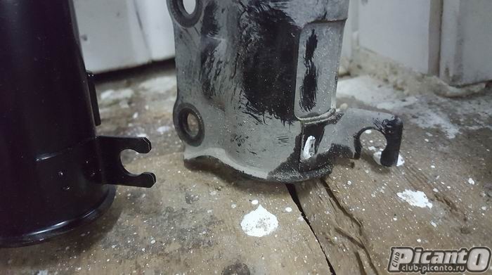

Nafanja - Мурка 11 | 19:26 | Воскресенье, 14 Октября 2018
MANDO EX546501Y201 - Амортизатор левый
MANDO EX546601Y201 - Амортизатор правый
НЕ ПОКУПАТЬ
KAYABA 3320021 - Амортизатор левый 3 591.00
KAYABA 3320020 - Амортизатор правый 3 591.00
Покупать.
Встают хорошо, разница в крепеже датчика АБС.

Nafanja - Мурка 13 | 23:37 | Воскресенье, 14 Октября 2018
А причина???
 Где-то тут уже писал, я их сначала брал. Гуано, 2 месяца не откатал, начали стучать. Заменил на Каябу.
