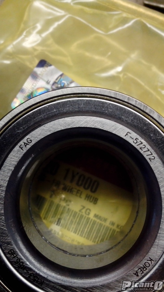

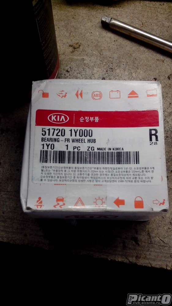

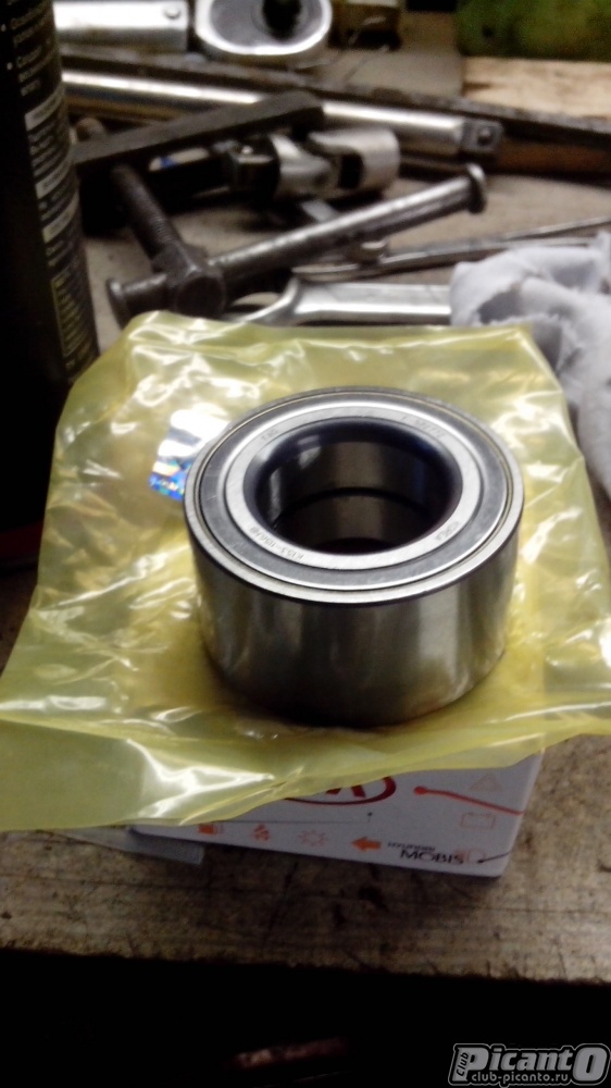

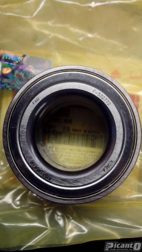

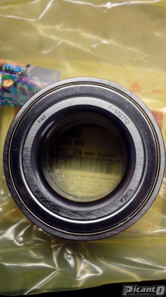

Всем привет,приобрели KIA Picanto,не новенькую,с пробегом,обслуживать свои автомобили стараюсь сам или по крайней мере запчасти сам покупаю,и вот столкнулся с тем что практически очень мало информации по ремонту данного автомобиля.
Расскажу о замене подшипника передней ступицы,точнее не о процессе замены,там ничего сложного нет,а о процессе покупки,возможно кому нибудь пригодиться данная информация,
на подъёмнике выяснилось что надо правый менять,ну думаю закажу и заменим,но ценник  от 2700 до 3500 меня ошарашил,в профильных магазинах так же говорят что только оригинал и цена с накруткой порядка 3200-4000,нашел в одном инет магазине заменитель FAG с ценником 970,но манагер отговорил,мол не бьётся нигде,не знаем что придёт и т. д.,
короче плюнул заказал оригинал за 2700,и что вы думаете мне пришло?,правильно!, FAGовский подшипник (FAG F-572772),
жалко,полторы тыщи подарил))
так вот чтоб другие впредь знали что надо заказывать выложу фото

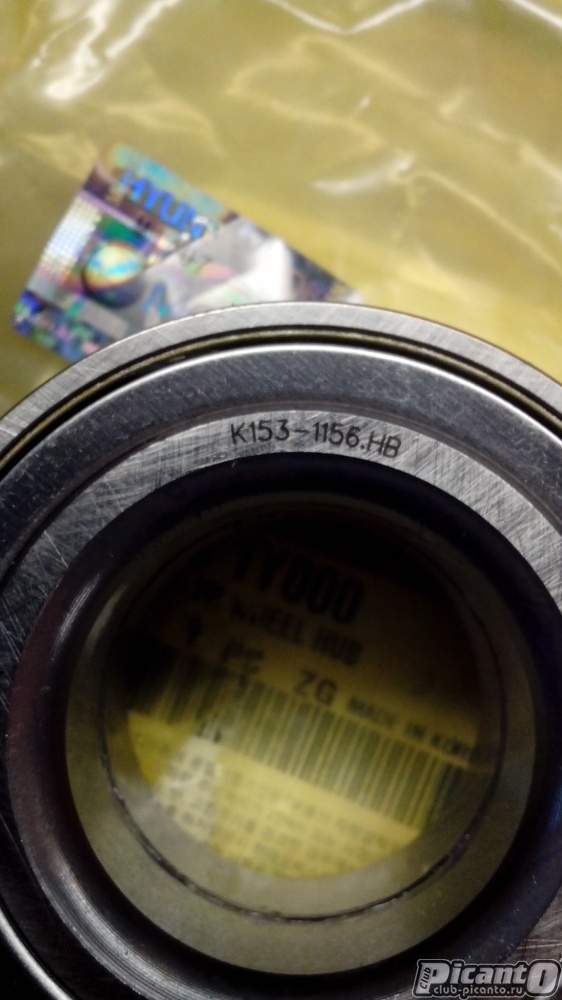

во!,научился,на последней фото какой то свой номер,но на всякий тоже надо знать.
