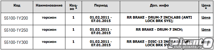

а чем отличается 55100-1Y300 от 55100-1Y200 ?
shuraev - Москва 7 | 22:42 | Вторник, 17 Ноября 2015
Ну я по своему VIN смотрел, не могу сказать точно, возможно тормоза диск-барабан, а у склада KIA цена на них одинаковая до копейки.
shuraev - Москва 8 | 00:45 | Среда, 18 Ноября 2015
Да, так и есть, варианты для барабана, барабана с АБС и дискового тормозов.
Прикрепления: 7309323.png (39.2 Kb)

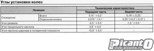

Ребята а кто нибудь знает какие правильные параметры должны быть у передней подвески когда делают сход развал
shuraev - Москва 10 | 19:33 | Пятница, 20 Ноября 2015
fepmail, должно быть так:
Прикрепления: 4745369.png (79.0 Kb)
Сообщение отредактировал shuraev - Пятница, 20 Ноября 2015, 19:40

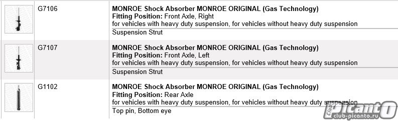

genich - Подольск 14 | 13:36 | Понедельник, 21 Марта 2016
Номера.
Прикрепления: 6639096.jpg (49.9 Kb) · 6911442.jpg (74.0 Kb)
Сообщение отредактировал Oleg - Понедельник, 21 Марта 2016, 13:46
