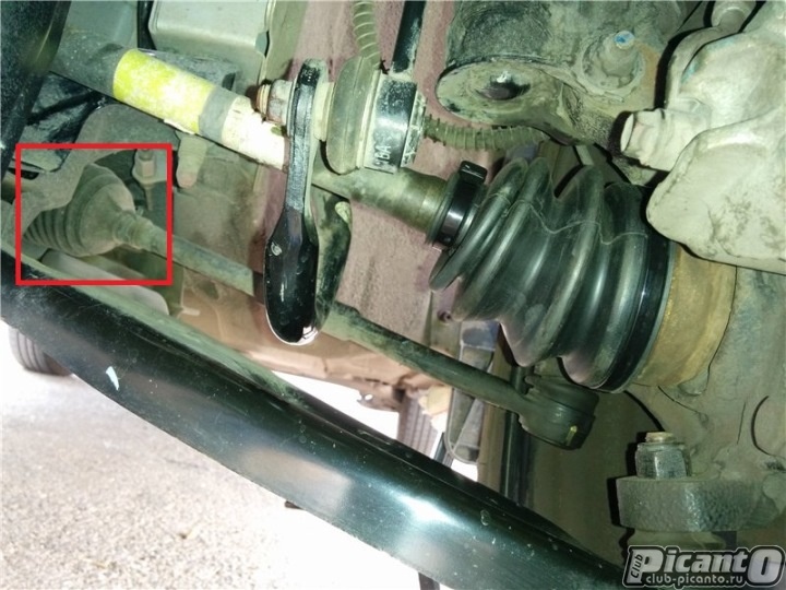

Обратил  внимание на жирные пятна со  стороны  колеса . Поддонкратил  колесо  и  Оба-На -трещинка на  пластиковом  пыльнике. Считал, что  такие  пыльники  долговечны, а оказываеться  тоже  не  фонтан. Завтра  поеду  в сервис, должны  по  гарантии  заменить. Только  вот  вопрос  ждать  пластиковый оригинал  или  поставить  обычный  резиновый  ?

Если машина всё время нужна, то я бы поставил резину (если она в наличии). Ну а если терпит - тогда лучше подождать. Оригинал - есть оригинал.
В конце концов, гарантийный срок еще есть. Если что-то случится - можно опять по гарантии поменять.
А вообще - что-то не повезло тебе с машиной. То одно, то другое... Но про такие дефекты я пока на форуме не слышал. Даже на старых Пикантах.

Разве резиновый пыльник будет в разы хуже?Но и 2 года для пластика совсем не  срок......

leonid65, на фото i-30?
leonid65 - Hazor Haglilit , ИЗРАИЛЬ 5 | 13:48 | Среда, 30 Сентября 2015
i-20
Добавлено (30 Сентября 2015, 13:48)
Итак, поехал  в  гараж. .Начальник  посмотрел  на  пыльник и и  естественно  увидел  трещину  в нём  и  солидол и  сказал  под замену  по  гарантии.Металическая лента(замок) по  тиху раздавил  пластик . Но, стал  куда  то  звонить  и  говорит  Оригинальной  пластиковой  гармошки  Нет  в стране, и  придёться  ждать  от  2-3 месяцев(ДЕФИЦИТ Однако...............)
Предложил  поставит  резиновую  и  без  всяких  железных  замков, просто  зажать  старым-добрым пластиковым  зажимом. На что  я согласился. 2-3 года  прослужит  ,а там  и  видно  будет.Бубен не  снимали, взяли  натянули  эту гармошку на  гидравлическую  вилку-раздули  её  медленно  и  аккуратно  поставили, немного  залил  солидола, зажали  и  ВСЁ. Придёться следить  теперь  и  за  правым  колесом.
Вот и  результат
Fedorov - Н.Москва 6 | 23:20 | Среда, 30 Сентября 2015
Это как? Понятное дело, многое растяжимо, но я не акушер))). Как поставить резинку не разбирая хотя бы внутренний ШРУС?!

Вот это расширитель!!! :o :o :o

А , если  серьёзно, у нас напряга  с оригиналом пластика пыльника, если  поставили  аналог, он  долго  не  проживёт? Да и  хомуты  поставили  пластиковые, а не  железные
Добавлено (04 Декабря 2015, 07:51)
Обсмсмотрел другую сторону правого шруса и усмотрел, что железный хомут по тиху разрезает пластиковый пыльник. Печально, придёться и второй оригинальный пыльник под замену. Хотя сам он целый, разве что со стороны зажима.
Неужели только я страдаю от этого????Хотя думал  снять  железныё хомут  и  на  его  место  поставить пластиковый
Добавлено (05 Декабря 2015, 18:11)
Итак , делать  было  нечего, солнышко  и  пошёл  в гараж. Без труда  снял  металлический  хомут .   поставить пластиковые 2 хомута  через прокладку. Почему  два, как мне  кажеться  один  будет  не  герметично  прилегать  поставил  по  цифорблату  3-9 .Абы  что  бы  они  не  треснули  . Можит  дополнительный год -два пыльник  проживёт.
Вот  и  фото
Добавлено (21 Декабря 2016, 18:35)
Простоял неоригальный пыльник около 1,6 года. Как то стал осматривать пыльники и усёк глубокие трещины, но не дырки. Не стал с этим играться, снова заехал в чистый гараж, правда не в сервисный, подобрали по размеру и снова поставили. За 2 резинки+ работа, минимум демонтажа. Ставили пыльники не снимая полуось ...Поставили пластиковые широкие зажимы, мне кажеться, что немного пережали с узкой стороны пыльника. Что бы на сгибах не повредило пыльник

Вчера начался скрип\скрежет ориентировочно в кожухе слева(на фото, взял из сообщения выше):
Что может быть? Что проверить? Пока самостоятельно, т.к. завтра на яму делать очередное ТО планировал.

это кожух рулевой рейки. Если там скрежет или скрипы, скорее всего игольчатый подшипник вала вышел из строя. или превышен зазор между рейкой и поджимающей гайкой

Может кому пригодится, наружный пыльник ШРУСа (оригинала нет тк он отдельно непродается) подходит на наши машины - FEBEST 1017P-AV.

Продается - 495461Y101
от 1 071.00 р. у нас. Судя по Яндексу - это пыльник, два хомута и смазка.
Добавлено (26 Мая 2019, 19:05)
Еще подходит:
AUTOFREN D8000E - Пыльник ШРУС
Цена существенно меньше, качество хорошее.
