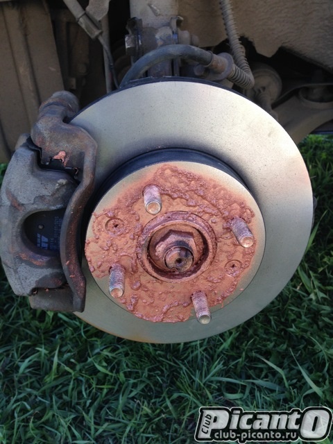

Короче, открутился один из двух винтов, крепящих тормозной диск, и болтался в полости колесного диска. Так же реагировал на обороты, на скорость, на повороты.
На фото, взятого из другой темы, эти винты с потайными головками видно под толстым-толстым слоем "шоколада".
Если вдруг причина в этом, советую проверить винты на других колесах. У меня еще на 2-х они уже держались на паре ниток.
Прикрепления: 4418675.jpg (122.9 Kb)

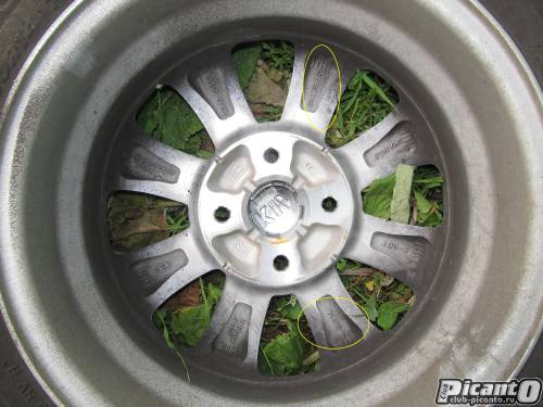

Вот в этих пазухах винт и болтается. Выше обороты - центробежная сили их прижимает, и они перестают брякать. Ниже скорость - и, сам понимаешь, бряканьем всех кошек во дворе распугивают.
На железе тоже это есть, только намного мельче. Поэтому винты только ослабляются. Совсем выкрутиться им просто некуда.
Так что закручивать их надо или с краской, или применяя ударную отвертку. Это я и сделал.

Прикрепления: 9094339.jpg (30.5 Kb)

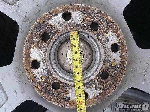

Oleg, я почему удивился, потому что у меня площадка диска ровная, снимать фотать я не стал, но вот примерно так, только дырочек меньше, это фото от универсального диска, просто для примера:
 и посадочное место не ржавое почти, там даже кое-где покрытие серенькое осталось.
Прикрепления: 0827174.jpg (90.3 Kb)

А у меня эти выемки еще больше чем на чужом фото. Этот диск видимо 13, а у меня 14.
