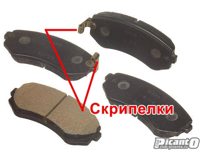

Oleg - Йошкар-Ола 8 | 13:22 | Понедельник, 30 Ноября 2015
Цитата Останий ()
колодки могут и не иметь звукового слоя,
Да сейчас вроде скрипелки уже все производители ставят.
Но менять при износе в 90% всё равно желательно. Чем тоньше фрикционный слой, тем больше вероятность его неожиданного выкрашивания, что чревато...

Прикрепления: 7415599.jpg (70.2 Kb)
