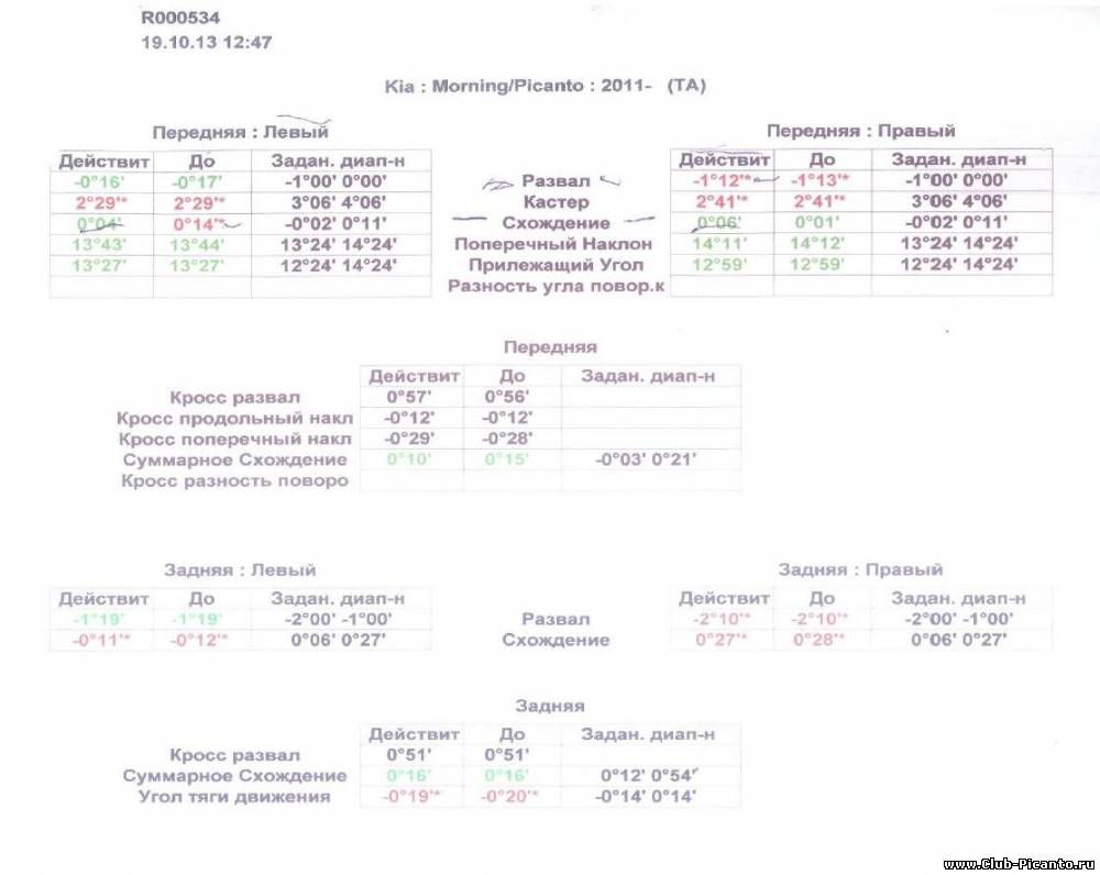

Добрый вечер, форумчане! Не нашла такой темы для новой Пиканты, создаю.
Вчера была на ТО-0 у ОД, решила поменять масло и фильтр (пробег 3400 км), попутно проверили сход- развал, т.к. опыта вождения мало, попадала в ямы, наезжала на бордюр (шину пробила сбоку). После диагностики показали распечатку, менеджер сказал, что схождение отрегулировали, а развал у Пиканты не регулируется. Оставили в прежнем состоянии... Наверное, у меня случай тяжелый... Подскажите, пожалуйста, что делать, как это страшно? Теперь переживаю, ведь купила новую  зимнюю резину, будет стираться не равномерно, да и ездить опасно, наверное. Распечатку прилагаю.

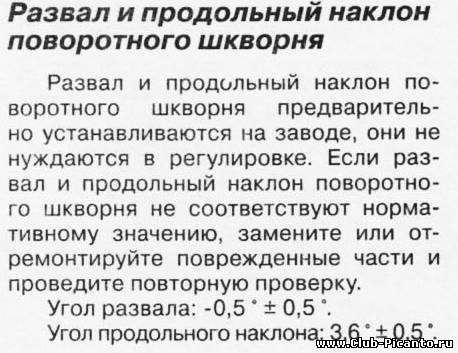

Вот что написано в Книге по ремонту:
Видимо стоит заняться ремонтом. Впрочем, может знающие люди что-то присоветуют.

Oleg, спасибо большое, уже мне понятно стало. Мастера говорили мне, что какая-то деталь погнулась, когда подняли машину и осмотрели ее снизу. Может, в этом и причина. Они не торопили с ремонтом, сказали, что это не страшно. Я обязательно свяжусь с ними, уточню. Плохо,что этот дилер (ближайший) находится в 140 км от дома.
