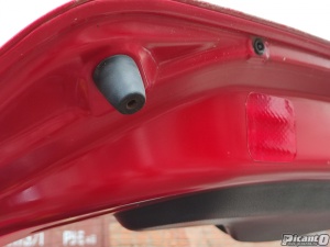

Может проблема в "севшем" уплотнении? Бывает, что это можно вылечить, подобрав вот эти резиновые упоры чуть короче Как правило, одного-двух милиметров бывает достаточно.
Обрезать штатные я бы не советовал. Лучше поискать им замену.
