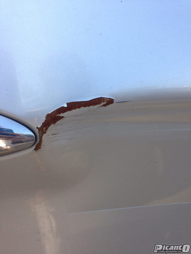

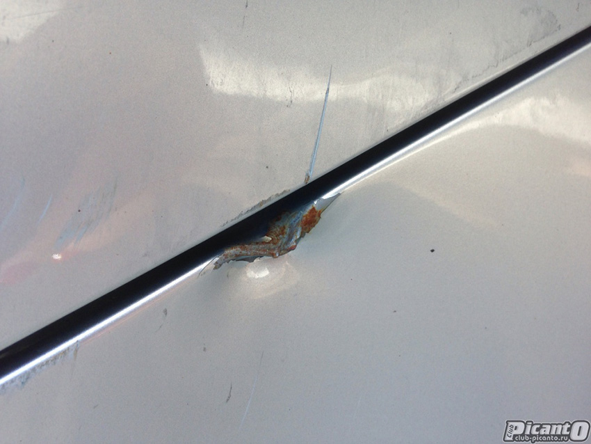

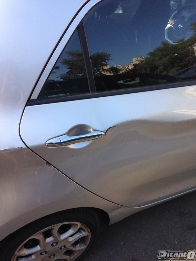

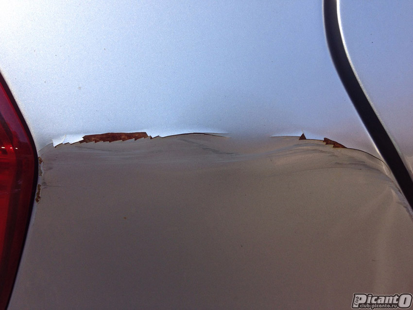

Добрый день!
Можно ли остановить ржавчину?
"неудачно"припарковалась,в салоне сказали дверь под замену...
Можно ли самостоятельно или в автосервисе заделать места с ржавчиной,что бы она дальше не пошла?
Посоветуйте,пожалуйста.

Tanya, ржавчину остановить можно. Но об этом чуть позже.
Сначала надо выправлять железо. Мне показалось, что это сделать можно. Официалам просто выгоднее и легче заменить, чем выправлять. Работы меньше, а денег можно срубить больше.
Так что лучше бы поискать хорошего жестянщика.

Tanya - Москва 3 | 12:55 | Пятница, 05 Августа 2016
Спасибо за ответ!обращалась к неофицалам,а в автосервис.
Обращалась во многие автосервисы где есть услуга оценки повреждения по фото и они говорят примерную стоимость <_<
Мне сказали что ребро ,которое погнулось выправлять нет смысла,надо дверь менять, а это тысяч 35.
В общем критично ли то что на фото?не пойдет ли дальше ржавчина?
Leon - СКФО 4 | 13:37 | Пятница, 05 Августа 2016
Выправить тут все можно )  Только надо к нормальным жестянщикам в гаражи , а не на сервисы всякие.
Дверь снимать -разбирать-править шпаклевать -красить. Тогда и со ржавчиной не вам возится - просто зачистят в процессе.
Цену надо сравнить правку и замену. Да тут все равно - дверь заменишь за 35 , а крыло так и так шпаклевать красить  - а это +  к сумме . Может без замены  и дешевле выйдет .

Если всё правильно обработать, то покрытие будет держаться нормально. Надо только очень тщательно зачистить всю отлупившуюся краску, чтобы под ней не осталось воздуха.
Далее - "антиржавчина", грунт из баллончика, похожая краска из баллончика, лак из баллончика. И всё это строго по инструкциям. Бывает, что не вовремя нанесенный лак вспучивает не только краску, но и грунт. Тогда приходится всё смывать и повторять. А это грустно.

на пол года консервировать надо - зима идет. по хорошему - зачистить щеткой болгаркой до чистого металла и задуть краской акриловой с баллончика. или преобразователем обработать и опять же задуть с баллончика. до весны простоит легко.
Leon - СКФО 14 | 20:58 | Пятница, 05 Августа 2016
Да тут  болгарка  не нужна - достаточно шкуркой зачистить до металла . Обезжирить бензином .
А баллончиков купить два - один с грунтом другой с краской . Заклеить вокруг малярным скотчем и нанести несколько слоев краски.
На фотке  плохо видно , но думаю , как вариант , чтоб получше гляделось - отдать выправить слегка ваккуумом .
А ту вмятину на грани крыла зачистить и холодной сваркой замазать и закрасить .
Если уж пока ремонт не в планах.
