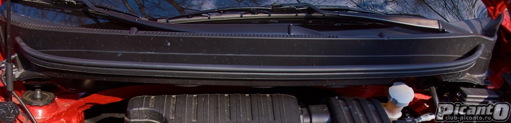

Cofeman - Питер 7 | 11:21 | Четверг, 24 Марта 2016
На новой Пике вместо веерных нерегулируемых форсунок омывателя стекла установлены
классического вида ТРЕХСТРУЙНЫЕ ! (судя по всему, только в версии с
подогревом форсунок)
Веерные мне не нравятся тем, что при минусовой температуре они частенько замерзают, особенно когда долго не прыскаешь.
А вот классические струйные - нет, судя по опыту на предыдущей машине.
Плюс ко всему трехструйные можно очень точно отрегулировать для полива в нужные места.
Установлены они тоже по-другому - сверху пластиковой накладки, а не на скошенной части, как веерные.
Захотелось поменять, с трудом нашел партийные номера новых форсунок. Но! Для установки этик фосунок необходимо заменить всю накладку, так как места установки сильно отличаются.
Или можно поколхозить, просто установив новые форсунки сверху.
Для версии с подогревом - форсунки 986401Y500 - левая, 986301Y500 - правая, панель в сборе с форсунками и шлангами 861501Y500
Стоимость форсунок примерно около 1200р, стоимость панели - 8500р.
Экономически, увы, не оправдано.
Поэтому возможна просто "колхозная" установка . Наверняка подойдут трехструйные
форсунки от Getz - 986301C510 . Их стоимость - около 200р.
