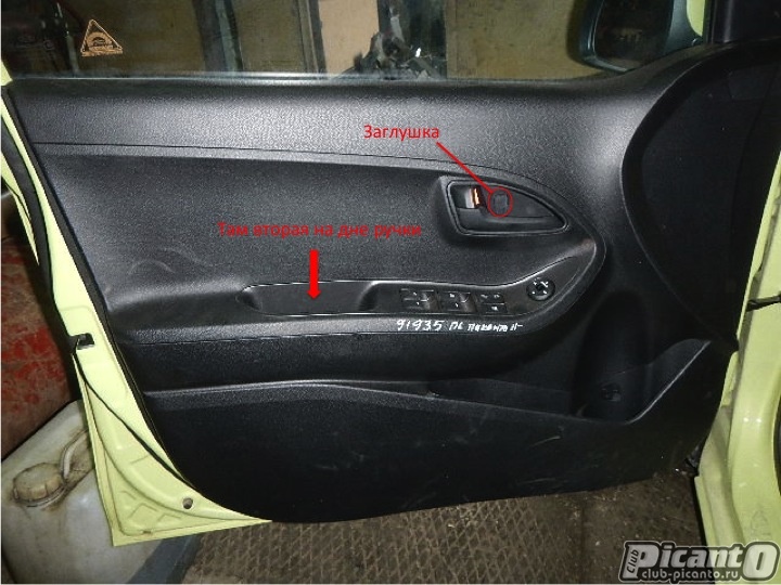

Проблема в том, что при замене по гарантии моторчика стеклоподъёмника пассажирской передней двери, официалы сломали заглушку крепления обивки двери(самореза) их на двери 2-е (одна в ручке открывания двери). Они так и не поменяли её, а посадили потом просто на клей =(. Потом я узнал об их ужасном отношении к клиентам. Да  и моторчик стеклоподъёмника они меняли 2-а месяца, после неоднократной большой ругани.
Где я могу найти эти заглушки или их код? Сами заглушки отметил на фото(из интернета). На схемах не могу найти. На сайте кореана говорят, что "нигде нет этих клипс", при запросе по вин авто.
Также подскажите пожалуйста, можно где нибудь взять стандартную полиэтиленевую перегородку за этой обивкой (на правую дверь)? У неё есть какой нибудь код? На что её можно приклеить? Есть код на клей?

Заглуши чёрной изолентой, квадратик которой точно вырежи по размеру. Код клея: "момент" для склеивания пластиков и полиэтилена. Кусок полиэтилена найдёшь.
Cofeman - Питер 3 | 06:43 | Понедельник, 18 Мая 2015
Ну, полиэтиленовая штука , похоже, вот эта : 823921Y010 , УПЛОТНИТЕЛЬ ОБИВКИ ПРАВОЙ ПЕРЕДНЕЙ ДВ.. Стоит около трехсот рублей.
А вот заглушек этих нет отдельно. Похоже, они идут в комплекте с самой чашкой. Корпус ручки двери .

Полиэтилен если что, это тоже пластик. Так что по твоему описанию нужен клей для пластика. Но уплотнитель обивки правой передней двери приклеивается к метеллу, а точнее к краске на двери (краска акриловая, а акрил это фторопласт, т.е. по сути тот же пластик). Думаю с уплотнителем, на нём будет сразу идти клей :) .
Большпе спасибо, Cofeman, за помощь, очень помогли!
Но вопрос с заглушкой все равно остаётся открыт. Может кто знает, где её достать, если на неё нет кода? Ведь целую чашку покупать не хочется.

Клеи идут только в комплекте с детскими конструкторами. Так что не рассчитывай. Купи двухсторонний скотч в Фикспрайсе и будет тебе счастье.
На него же можно прилепить и кусочек аккуратно вырезанной черной пластмассы, чтобы закрыть саморез. Чашку покупать - действительно, жаба задушит.

Данный уплотнитель защищает салон, электрику двери кроме всего прочего от воды. Соответственно при появлении воды, двухсторонний скотч легко отклеится. Обычно там, как заметил, используется какой то ризино-битумный клей.

Никуда он не денется, т.к. пленка прижата обшивкой. Но если скотч не нравится, можно использовать любой герметик.

Насколько мне помнится, вся электрика кроме разъемов находится как раз с другой стороны пленки, внутри двери. Там же и вода со стекла. Пленка находится между внутренней частью двери и обивкой (панелью).

Сегодня побывал у официала. Поискали, поискали, заглушку, так и не нашли. Хотели даже снять её с нового автомобиля, стоящего в салоне, но из-за того что нужно снимать обивку, не сняли...
Добавлено (02 Июля 2015, 09:10)
Пишу, что накопал, если кому то интересно.
В общем плёнка пришла без клея (герметика). Я нашёл заводской герметик - это BODY 940 в тюбике под пистолет! Звуко-изоляция стала лучше.
По поводу заглушки вопрос ещё не до конца решён. Заглушка имеет свой код! К сожалению под пиканту почему то не написан код на эту заглушку. НО на других KIA или HYNDAY (будь то кросовер, седан или хэтчбэк) тоже используются аналогичные заглушки! Единственное, это осталось найти авто, в котором установлены такого же цвета заглушки.
Добавлено (14 Августа 2015, 08:15)
Найти не получилось =( Ну вернее как, те которые находятся в ручках открывания двери я нашёл в киа soul, тоже в ручках открывания двери, остальные заглушки чуть больше... Но кода на найденные заглушки тоже нет! =(
Остаётся один вариант - найти на разборке где то. Может кто то знает где разборки в Ростове-на-Дону?
