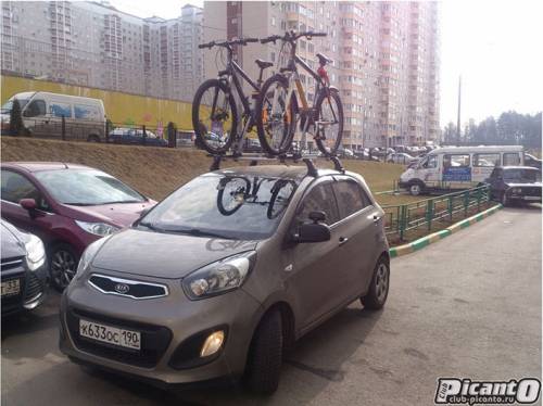

shibak - Москва 4 | 14:17 | Вторник, 12 Августа 2014
Рейлинги официальные, крепления Thule FreeRide 532. 130 км/ч - держат!

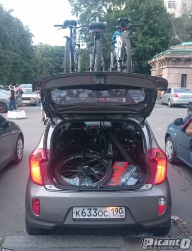

shibak - Москва 5 | 13:01 | Суббота, 11 Июля 2015
Просто оставлю это здесь и добавлю, что перевозил 4 взрослых велосипеда - 3 на крыше, 1 в салоне со снятым передним колесом.

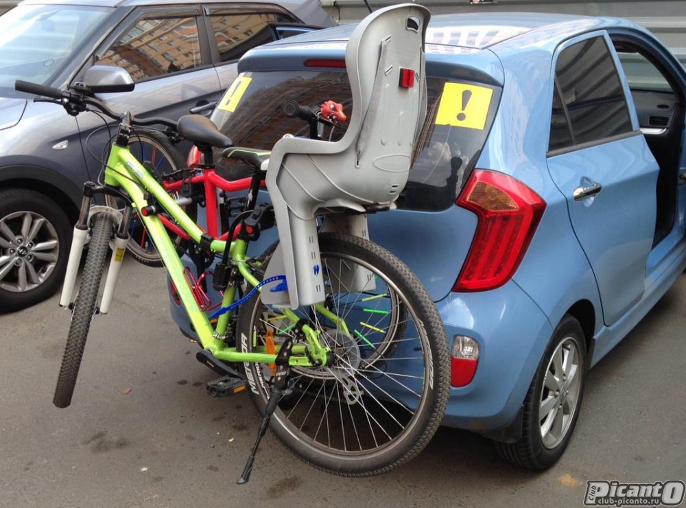

Ни кто не использовал Thule RaceWay 2? Вроде как для пиканты 11 года тоже подходит. Жена удумала на велосипедах с детьми кататься, на крышу она взрослый велосипед не установит  :)
Второй вариант фаркоп поставить и на него вешать приблуду.

dyx - Москва 11 | 09:01 | Понедельник, 16 Июля 2018
Дело решилось фаркопом за 4200 руб. И Thule Xpress 2 за 4300 руб.
