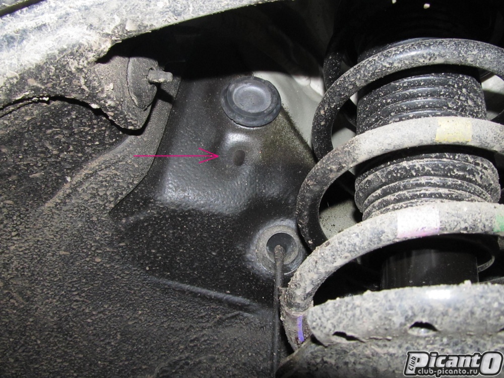

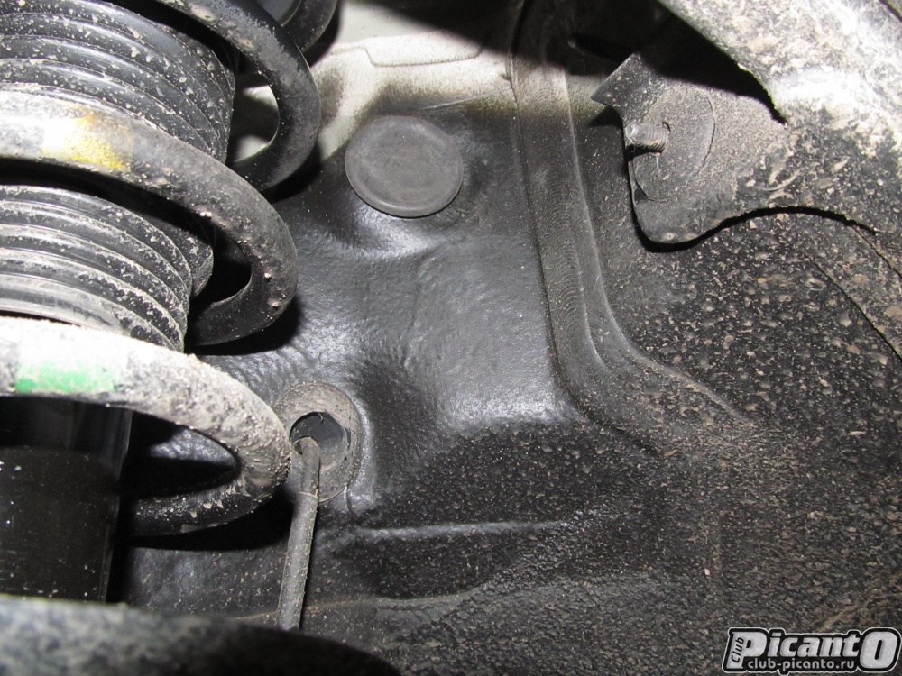

Заметил, что в передних колёсных арках есть отверстия в моторный отсек. Непонятно почему они не заглушены! Диаметр 35мм
Левая колёсная арка:

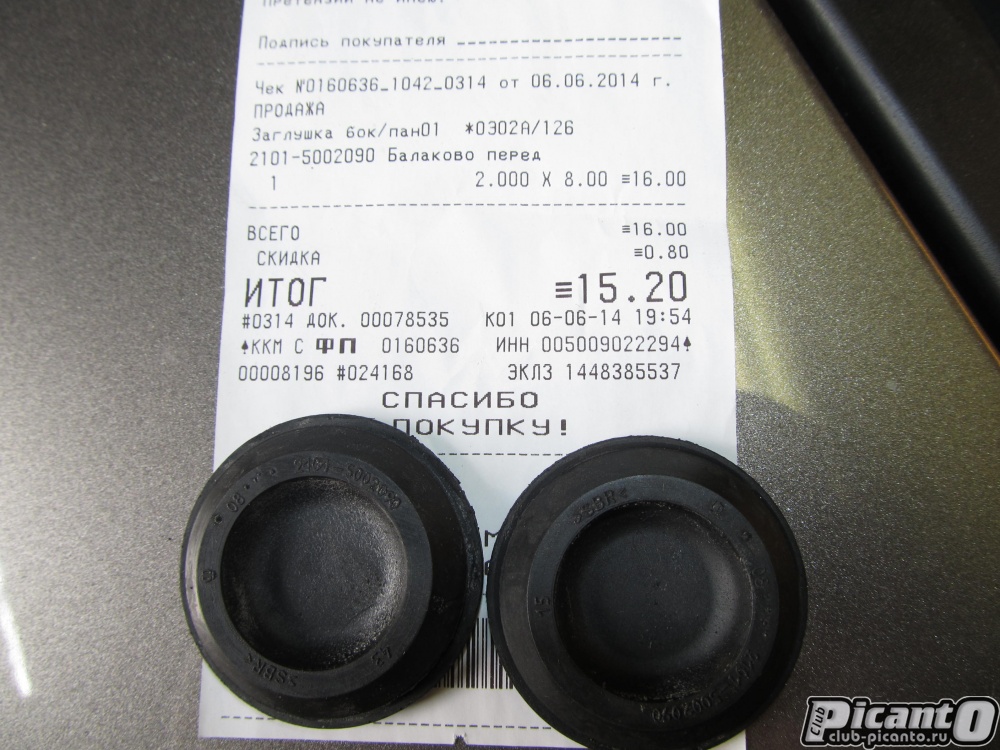

В автозапчастях нашел подобные от классики 2101-5002090, подходят почти идеально!
Снимать колесо не нужно, передок авто можно слегка приподнять домкратом.
Главное - хорошенько продавить заглушку при установке, чтобы её "юбка" равномерно расправилась в нестандартной выбортовке отверстия.

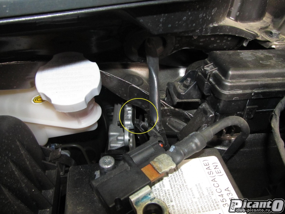

Если её не ставить - то пачкается корпус контроллера:

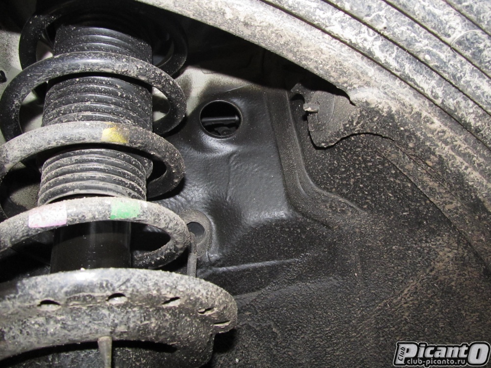

Заглушку в правую арку удобнее ставить из моторного отсека на ощупь))

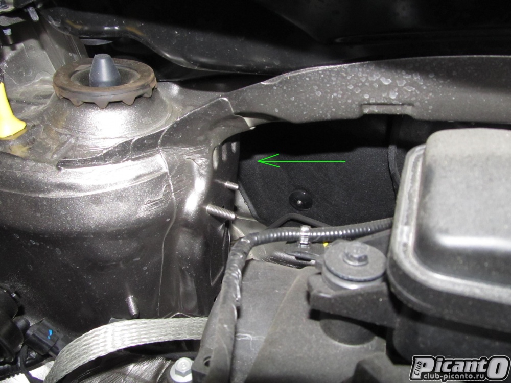

А контролировать правильность её установки - из колёсной арки:
Щель, указанную красной стрелкой заклеиваем изолентой со стороны моторного отсека.

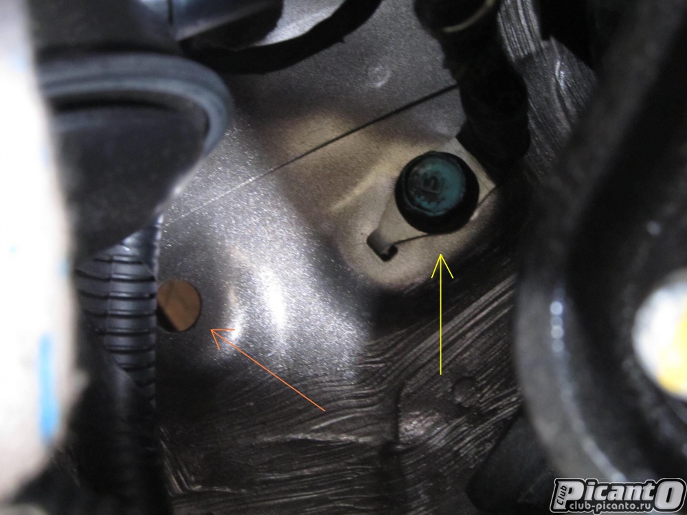

Подобная щель есть аккурат над болтовым соединением массы двигателя и кузова!!! Заклеиваем так же изолентой. Корея кореей, а "запрограммированных" косяков на будущее - масса!! (в прямом и переносном смыслах)))
