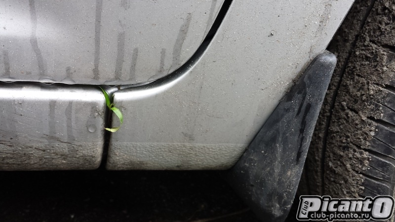

Вышел сегодня утром на стоянку, а Пикашка пустила ростки! Из стыка между передним крылом и порогом. Надо что-то делать, граждане! Иначе она еще и плодоносить начнет.
Вот, думаю локер с брызговиком снять, посмотреть, можно ли эту флору оттуда выковырять. А если нет, тогда керосинчика плеснуть в щель - проверенный способ прекратить распространение растений.
Такая хрень у многих машин. Нужно открутить переднее крыло от порога (1 винт). Промыть скопившуюся гниль струёй кёрхера. В верхней части переднего крыла, со стороны моторного отсека вставить куски поролона (губки для мойки), чтобы пыль, грязь и мелкие листики туда больше не попадали.

Oleg - Йошкар-Ола 3 | 22:00 | Воскресенье, 01 Июня 2014
Как всегда, сколько людей - столько мнений. :D
Я например, категорически против поролона для этих целей. Дело в том, что он будет напитываться влагой из воздуха и долго держать ее. И никогда не будет до конца высыхать. Полость ведь плохо проветривается. А это во-первых создаст благоприятную среду для той же растительности, а во-вторых потихоньку размягчит краску с грунтом и доберется до металла.
Ну а с остальным согласен полностью.

Fedorov - Н.Москва 5 | 22:31 | Четверг, 12 Июня 2014
Не кидайтесь вы на слово "поролон" В верхней части крыла со стороны моторного отсека сухо, даже дождик не попадает, только жар от мотора. Поролон лучше других материалов заполнит это пространство.
Добавлено (12 Июня 2014, 22:31)
А всё таки основная грязь под переднее крыло попадает из колёсной арки, из-за неплотного прилегания "локера" (пластикового подкрылка) к крылу. В других машинах по краю локера есть резиновый уплотнитель, и такой щели нет.

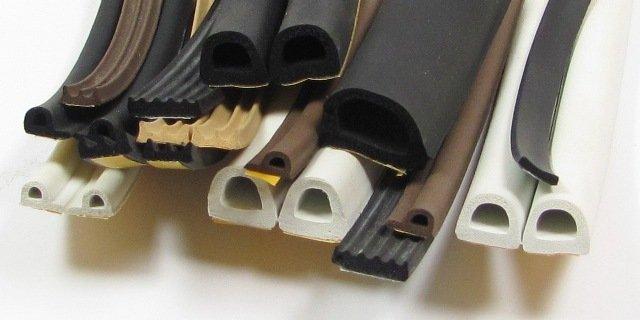

Oleg - Йошкар-Ола 6 | 13:29 | Четверг, 14 Сентября 2017
Хороший вариант. Можно подклеить туда уплотнитель из хозмага.
