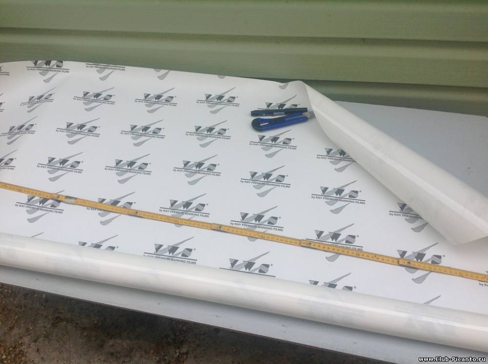

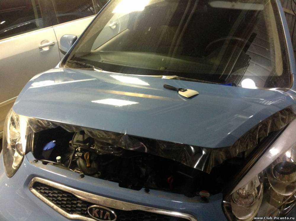

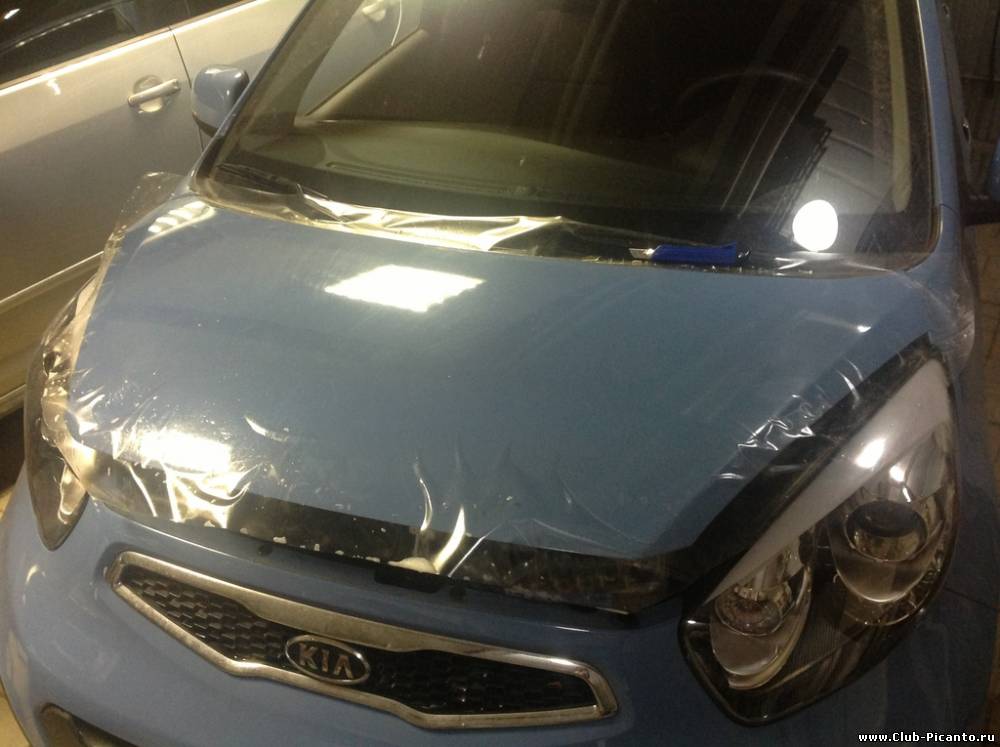

Подготовил капот, помыл, почистил, отмерил пленку:
Нанес мыльный раствор, положил на него пленку. На пленке тоже мыльный раствор. Разгладил шпателем, выгнал весь воздух:

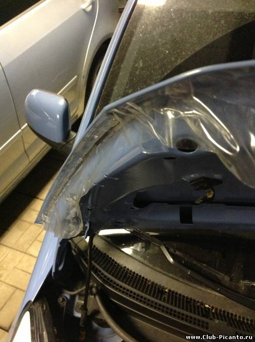

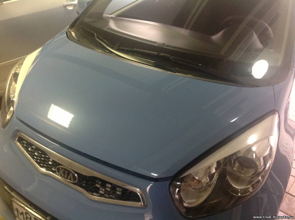

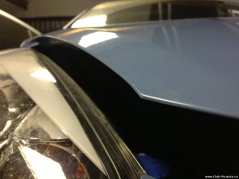

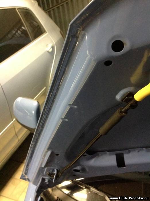

Далее загнул пленку за края, главное что бы на капоте не оставались пузырьки с воздухом:
Ножиком удалил лишнее, подогрел, доклеил:
результат:
Пленка на машине не заметна. Кое где есть следы клея, которые должны исчезнуть.

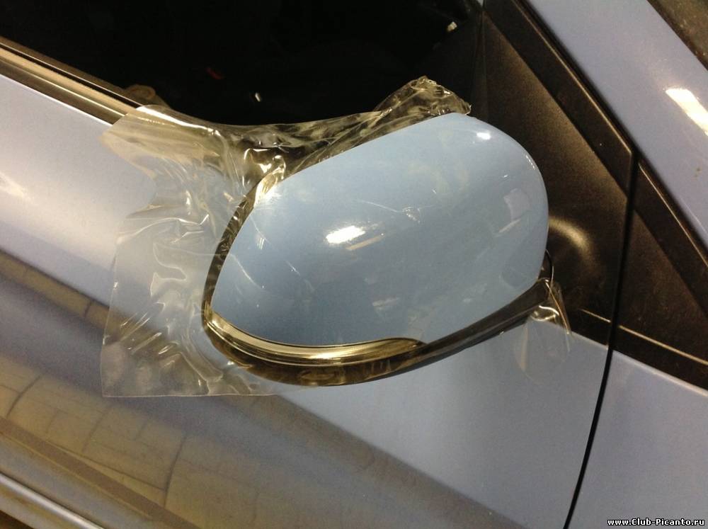

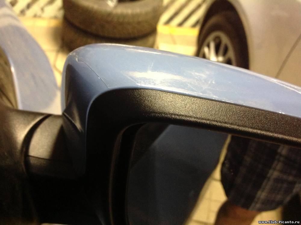

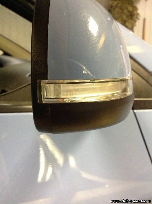

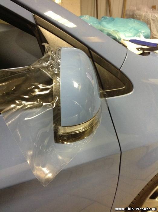

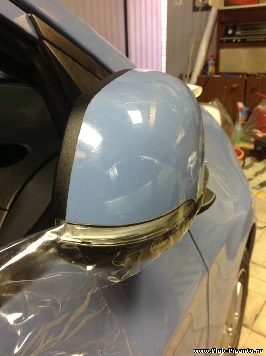

Остатками пленки обклеил зеркала  <_<
На последней фото видна линия отреза, т.к. не получилось у меня полностью загнуть пленку без косяков, практически на 90 гредусов. Отрезал, но она там и не нужна.
Зеркала делал на сухую.
Прикрепления: 6026046.jpg (61.5 Kb) · 1161193.jpg (140.8 Kb) · 1411575.jpg (134.3 Kb) · 2528855.jpg (134.4 Kb) · 9235137.jpg (59.9 Kb)

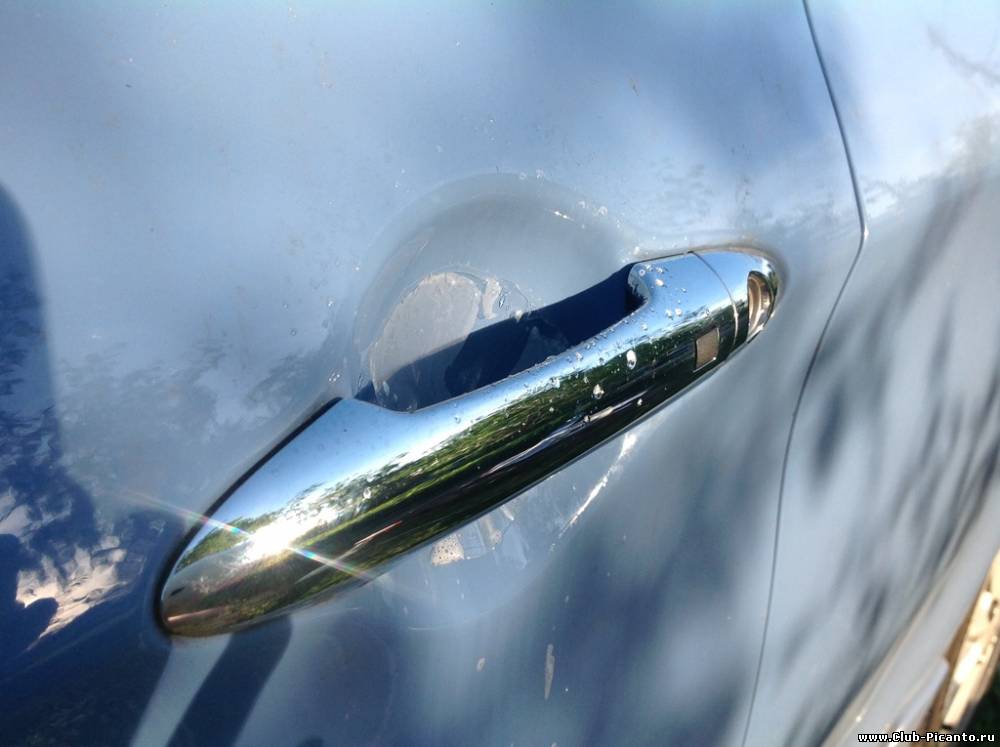

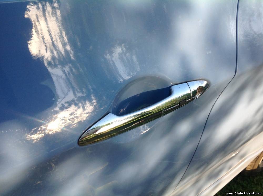

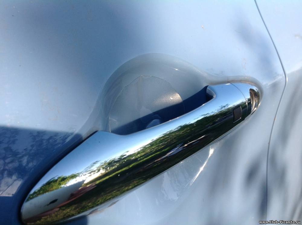

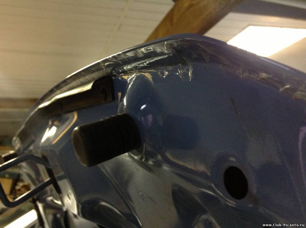

А вот ещё, решил проклеить углубления за ручками, что бы не оставлять царапины :)
дело пяти минут. На расстоянии 1 метра от машины, пленку не видно.
До этого клеил папе, у него было проще, углубления были не такие сильные.

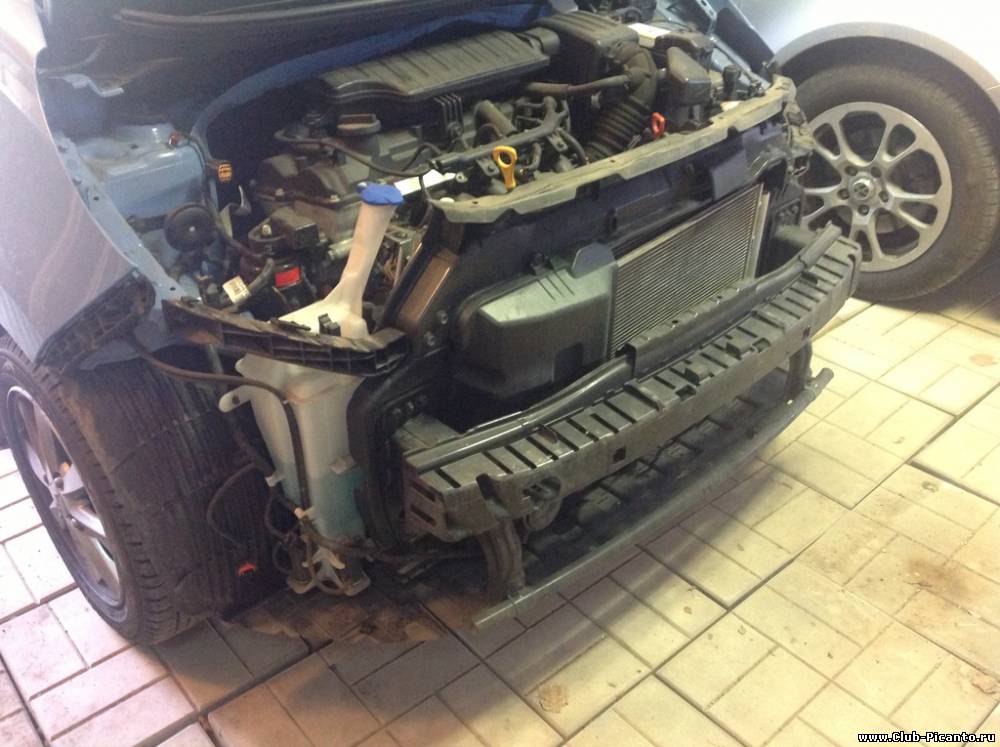

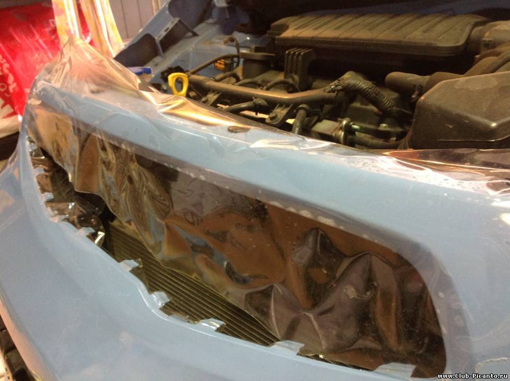

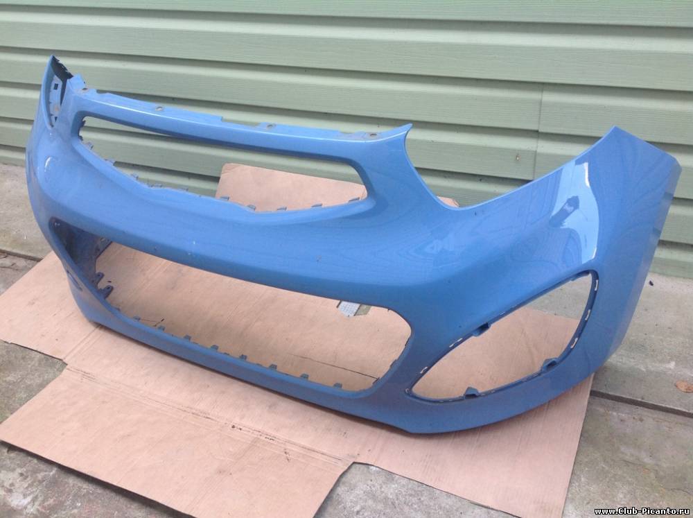

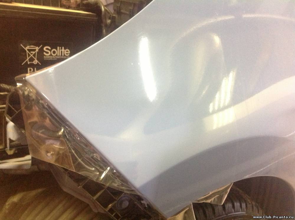

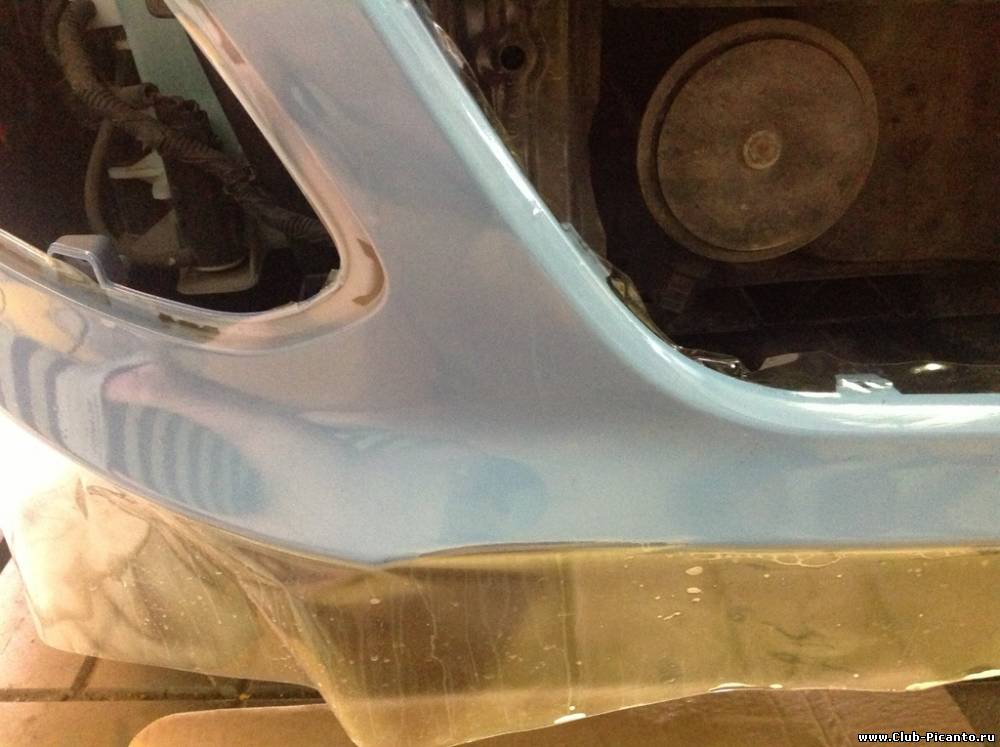

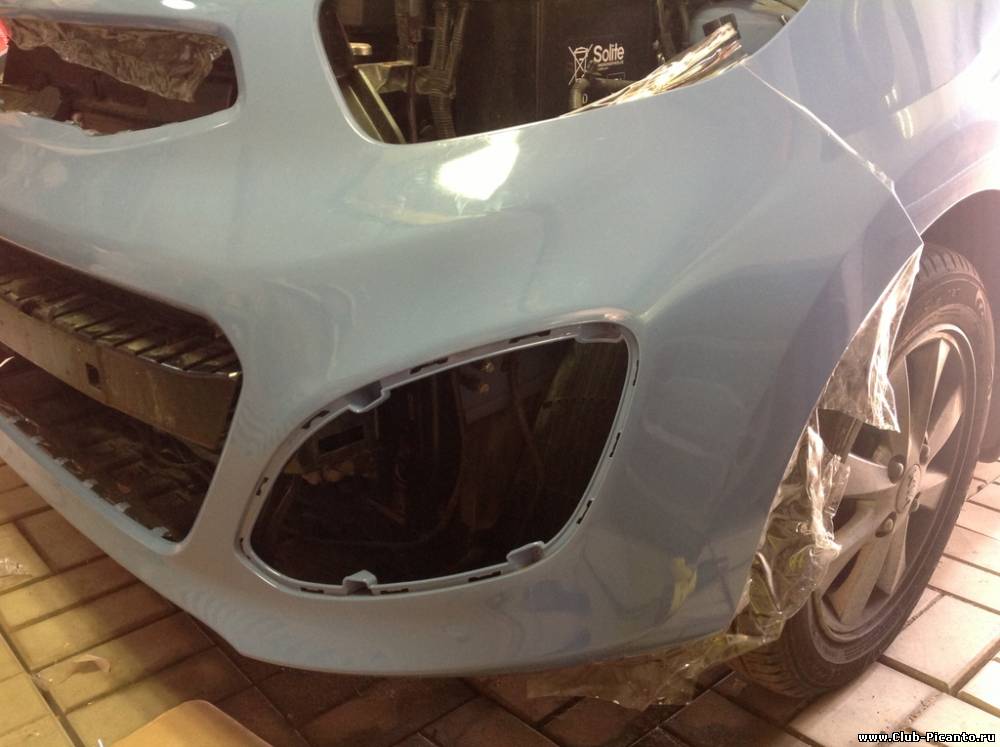

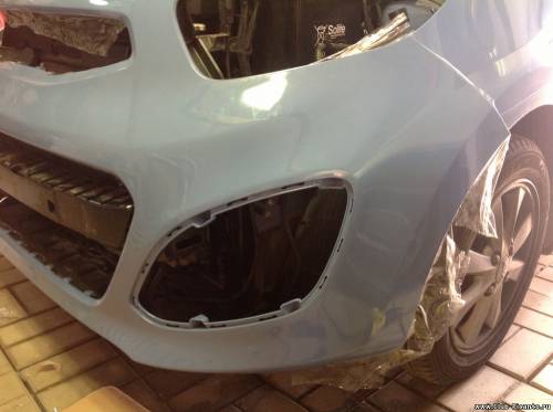

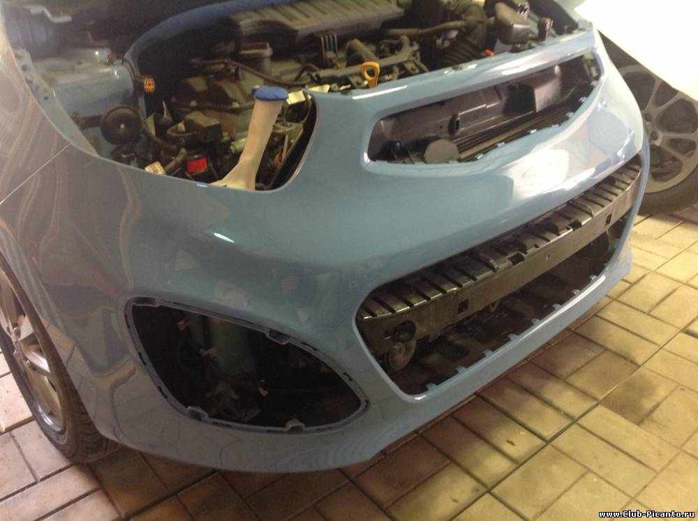

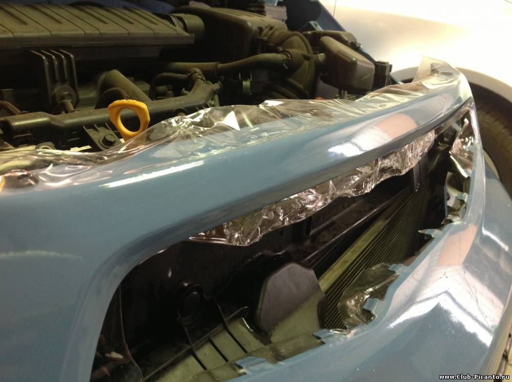

1. Снял фары, что бы проще было обтягивать передний бампер.
2. хотел так же снять решетки и противотуманки, что б не мешались. оказалось это все снимается изнутри, так чт опришлось снять бампер
3. снял все лишнее, помыл.
4. установил бампер на место, т.к. потерялась его жесткость когда он не закреплен.

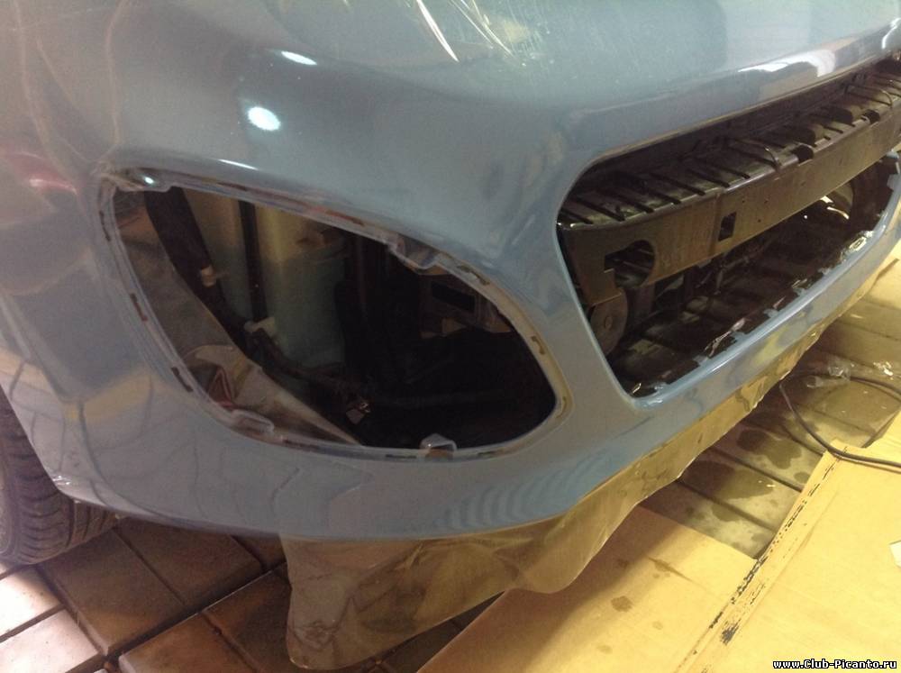

5. оклейка
Прикрепления: 9698672.jpg (92.3 Kb) · 9847914.jpg (89.2 Kb) · 2310165.jpg (71.1 Kb) · 4560603.jpg (69.2 Kb) · 9044936.jpg (62.4 Kb)

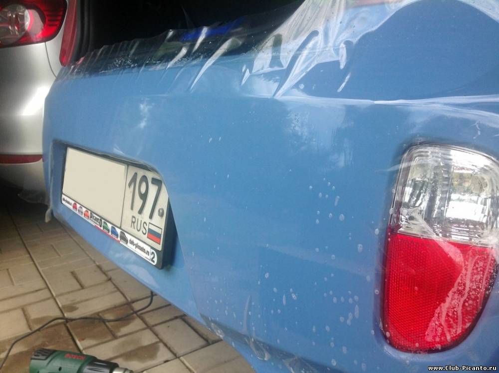

5. задний бампер

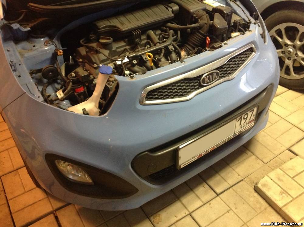

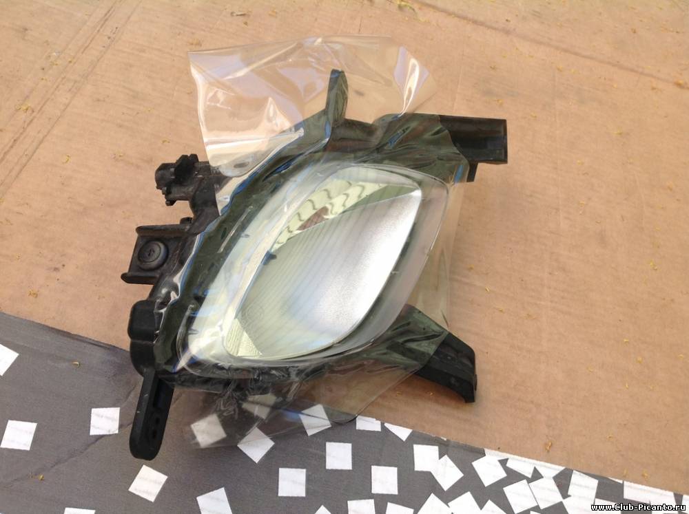

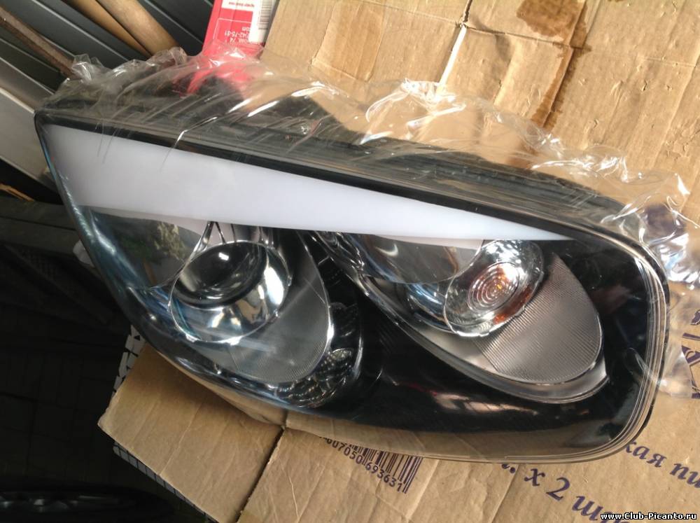

остатки в дело: противотуманки, фары и передние крылья.
Прикрепления: 9340843.jpg (72.9 Kb) · 7071291.jpg (88.1 Kb) · 7235516.jpg (62.4 Kb)

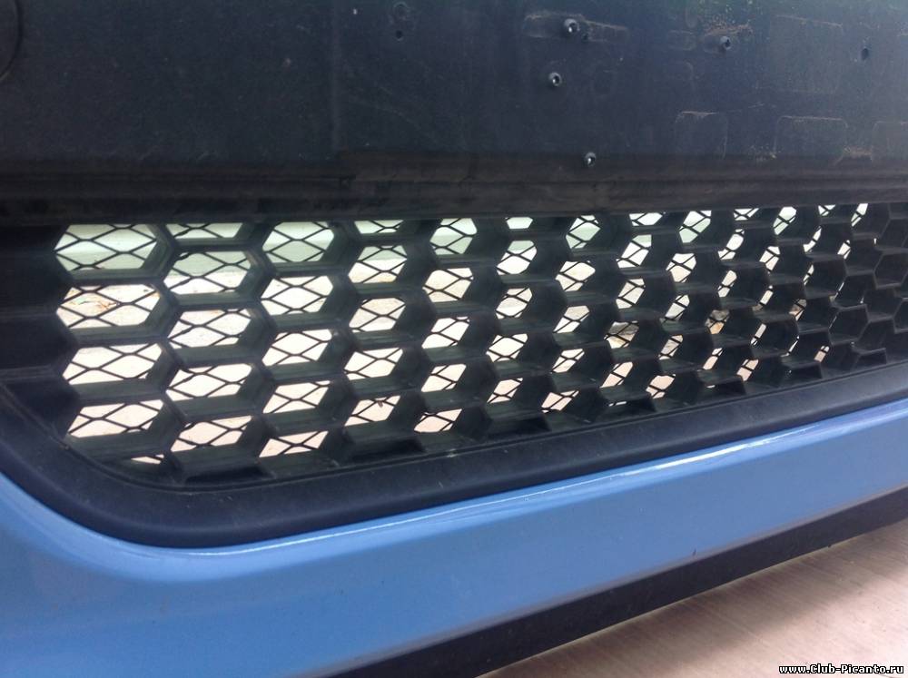

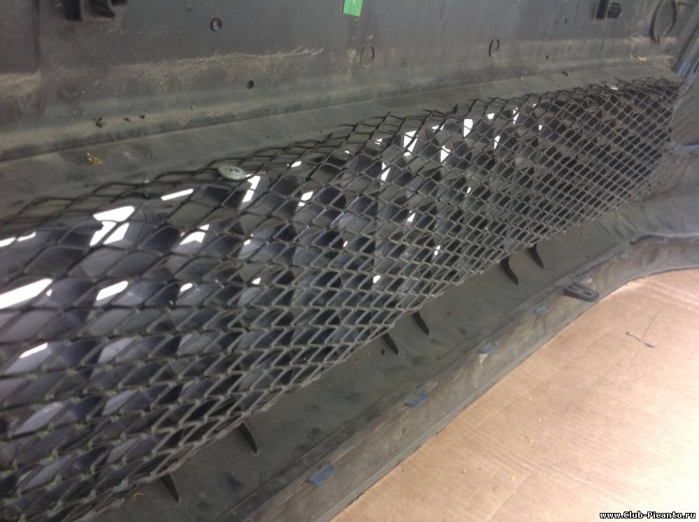

обнаружил в гараже остатки сетки, защитил родиатор от камней :)
