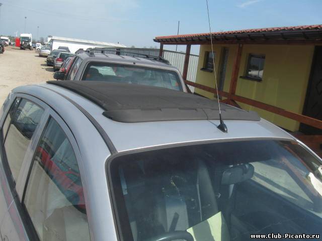

philips_ua - Kiev 4 | 02:12 | Понедельник, 07 Мая 2012
встречал в английских версиях на первых пикантах сдвижные крыши (мягкие). прикольно было - сдвигалась (собиралась в гармошку) в самый конец и получался кабрико подобное

svoyak - подмосковье 6 | 11:27 | Понедельник, 07 Мая 2012
встречал в английских версиях на первых пикантах сдвижные крыши (мягкие).-хотелось бы взглянуть на такое-...даже простого люка не встречал на Пике... 001
philips_ua - Kiev 7 | 12:52 | Понедельник, 07 Мая 2012
Quote (svoyak)
сча поищу фото.
сам был удивлен. 008
машина стояла в Польше на разборку из-за правого руля. сама крыша была изначально такой
Человек скидывал мне подробные фото данной крыши, поскольку был тоже интерес поставить люк.
philips_ua - Kiev 8 | 13:29 | Понедельник, 07 Мая 2012
нашел 001

Останий - Новокузнецк 9 | 16:11 | Понедельник, 07 Мая 2012
У нас еще есть фото таких машинок на форуме, как минимум две, сам выкладывал, но уже не помню в каких темах. Одна точно леворукая (дорестайлинг, Морнинг, фото из Кореи)
