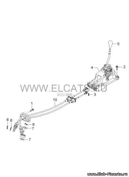

У меня присутствует лекгая вибрация на всех пер. Но я не представляю как через тросик могут передоваться вибрации от кп.
у нас в инсте про перекл. тросиками я ни чего не слышал. обычно тягами. wink

Если тросик находится в натянутом положении, вибрация предается за счет дерганья тросика. Это чисто теоретические высказывания! wink

Не ну допустим, а как происходят переключения тросиком для меня большая загадка.... wink

Честно говоря... я спрашивал у преподов, про мех-м переключения тросиками. Мне сказали, что делают 1 трос толстый, кот и вкл. передачу, а 2-ой потоньше, кот направляет. И судя по тому, что:
Quote (vick23)
вибрация пропадает, если чуть-чуть придержать вперёд рычаг, т.е. самую малость подтолкнуть вперёд, как-будто собираешься переключить передачу, но ещё не начал
То мне кажется, что толсый трос плохо отрегулирован wink

надо проверить состояние подвески двигателя (подушки) и отследить внимательно движение рычага при начале "схватывания" сцепления
скорее всего по тросу передается колебание блока "коробка-двигатель" на при каком-то количестве оборотов. а почему на 2-й? - потому что именно в этом положении рычага видимо положение тросов (их натяжка) позволяет эту вибрацию точно передавать

Сегодня обслужились на ТО2 на 8000 р. Вибрация пропала. Со слов мастера, предположительно, благодаря замене свечей. Типа движок малость троил, и, вероятно, эта вибрация передавалась именно на второй передаче, т.е. как уже предположил уважаемый Gygo,
