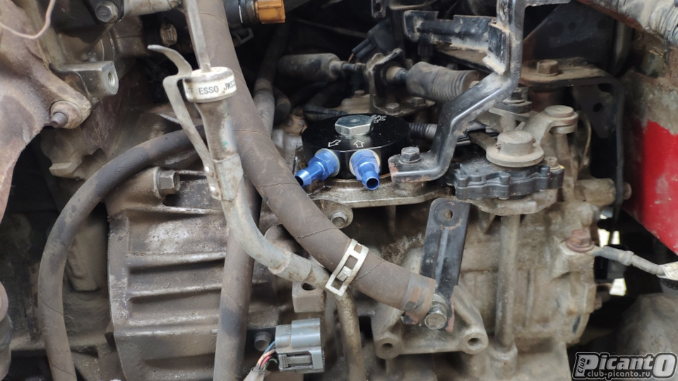

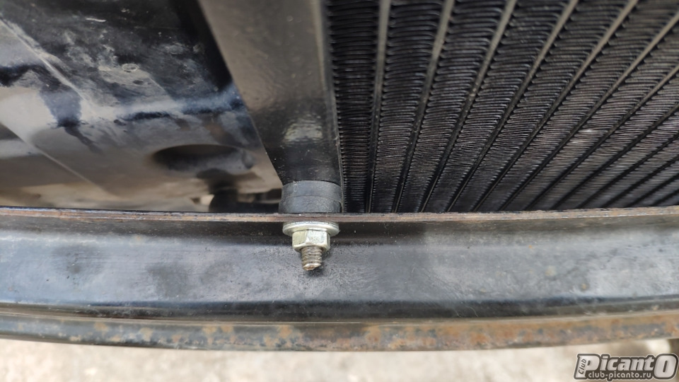

Что я предлагаю: необходимо снизить температуру масла АКПП, до приемлемых значений!
для этого можно воспользоваться комплектом от Транкул , но я бы дополнил его термостатом.

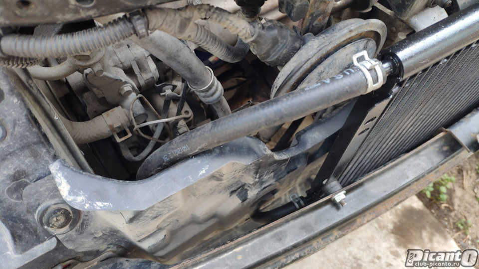

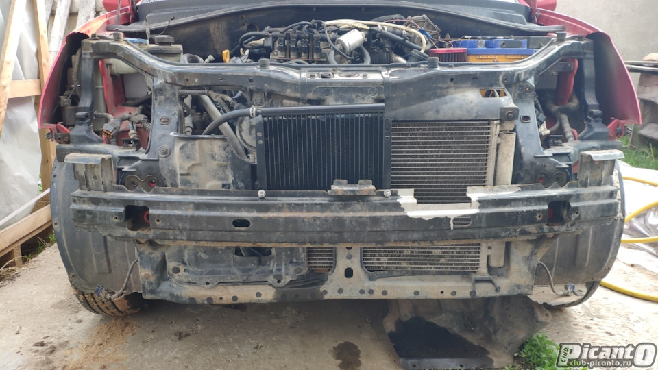

у меня получилось вот так
данная железка ставится в замен штатного теплообменника

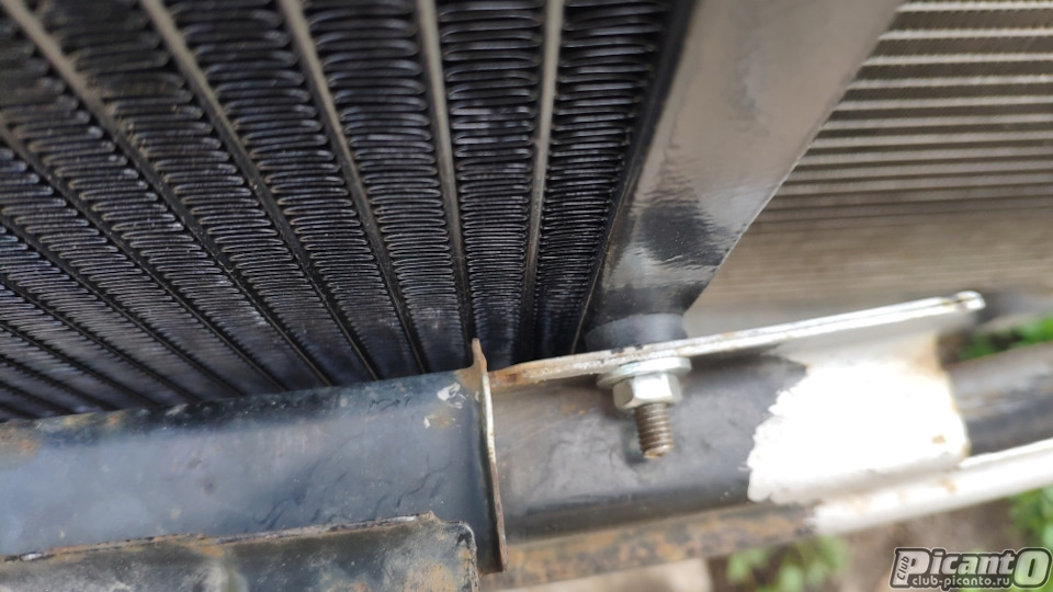

а это радиатор. У меня стоит так. Мотор форсирован (установлена турбина) и даже на жаре +40С данная конфигурация работает.
немного фото доп фото:
Прикрепления: 1824794.jpg (188.1 Kb) · 2232851.jpg (226.0 Kb) · 8336423.jpg (213.7 Kb) · 9325658.jpg (176.2 Kb) · 1932018.jpg (170.1 Kb)

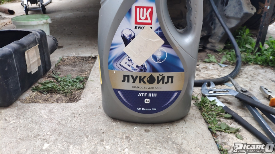

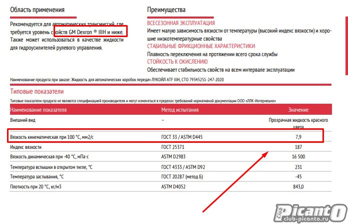

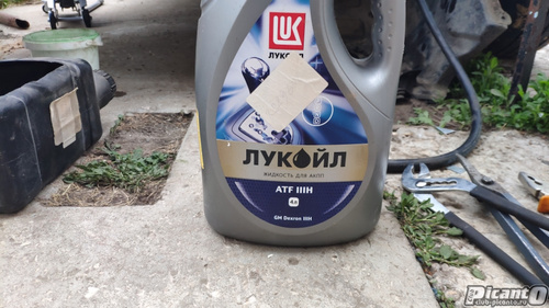

2. Расходы на масло для АКПП. Теперь можно заливать фактически любое масло! я залил вот это:

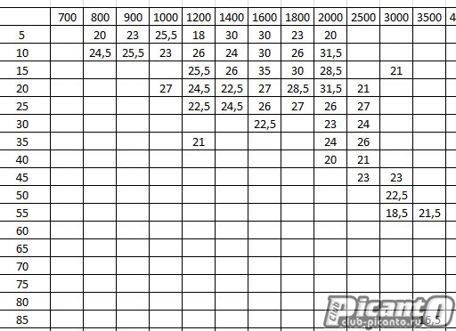

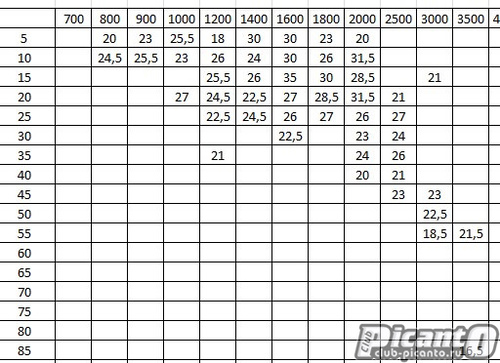

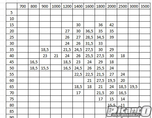

Ещё одна проблема, с которой люди катаются и в целом их всё устраивает - это т.н. защитный режим АКПП. Он наступает до того, как АКПП свалится в "аварию".
В рамках него АКПП снижает мощность ДВС и тем самым сохраняя себя от излишних нагрузок. Вот тут я провёл замеры и доказал это.
Несколько итоговых картинок:
это таблица в которой по горизонтали обороты, по вертикали нагрузка, а на пересечении УОЗ - данные для нормально работающего авто
а вот мои:
Мои значения меньше на 10-30%. Это ведёт к повышенному расходу топлива и снижению тяговитости мотора.
При этом АКПП работает без нареканий, но не едет и ест как авто классом выше.
Прикрепления: 9931655.jpg (73.3 Kb) · 6196074.jpg (65.2 Kb)
