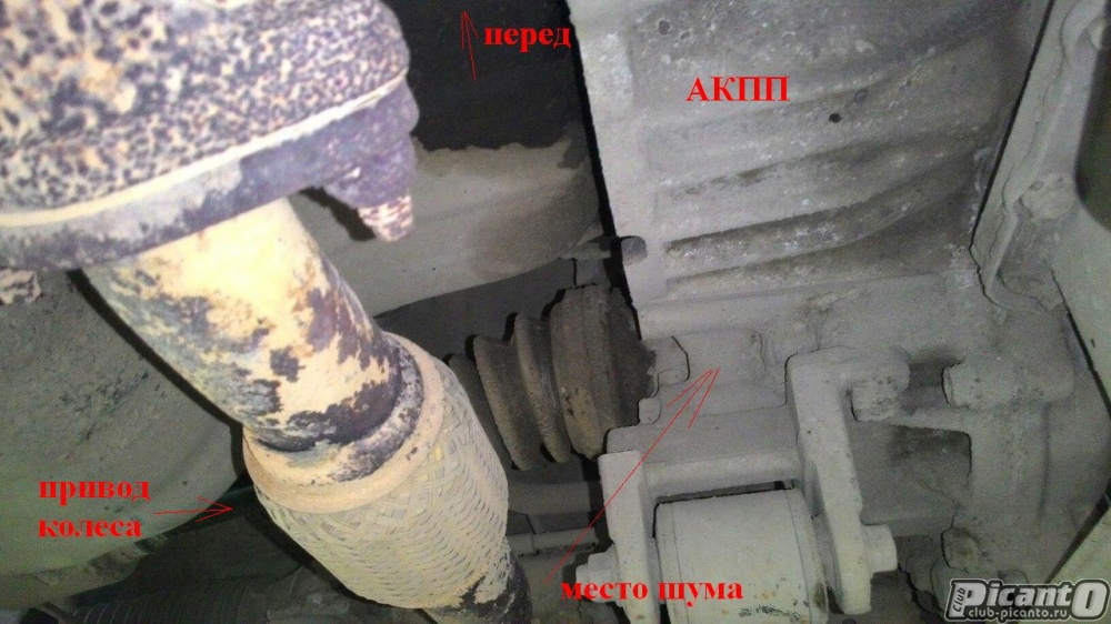

Приветствую всех форумчан. Требуется ваша коллективная помощь. Поиском обошел весь форум. Окей гугл непомог.
Суть вопроса такова. Пиканта АКПП, 1,1. 2007 гв. (102000 км)  При езде появился гул, из под передней части авто. Начал грешить на подшипник ступичный. Визуальный осмотр ступицы со снятием тормозных суппортов ничего не дал. После обнаружил звук исходящий из АКПП.  Шум очень похож на то...когда что то крутится и при прокручивании задевает какая то "жестянка". Если крутить колесо вперед звук частый, Если назад-реже.

Я так думаю надо гранату выдернуть... или под жестянку-грязеотбойник попало что-то, или... ну фиг знает, там и жестянок нет больше... Если бы ты не разбирал суппорт, то я бы предположил гнутый щиток, который цепляет за тормозной диск, а так... только дергать гранату.

А теоретически...Может ли там шуметь гидротрансформатор. Если машина стоит на "Нейтралке", НЕзаведенная, поручивая колесо...должен ли вращаться гидротрансформатор? как думаете?
Алексей1980 - Санкт-Петербург 4 | 21:56 | Воскресенье, 28 Июня 2015
Нет, 1-е сцепление разомкнуто. Есть вероятность, что шумит подшипник дифференциала.

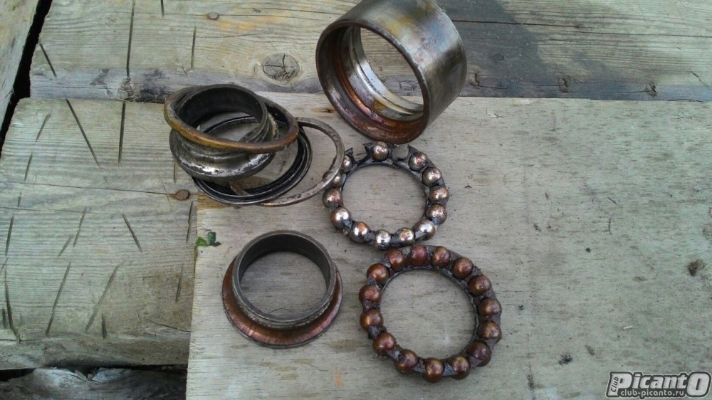

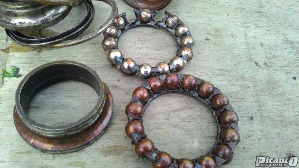

Гул все таки издавал подшипник, передний правый. Заменил. Осталось узнать причину "шелеста" в АКПП....
