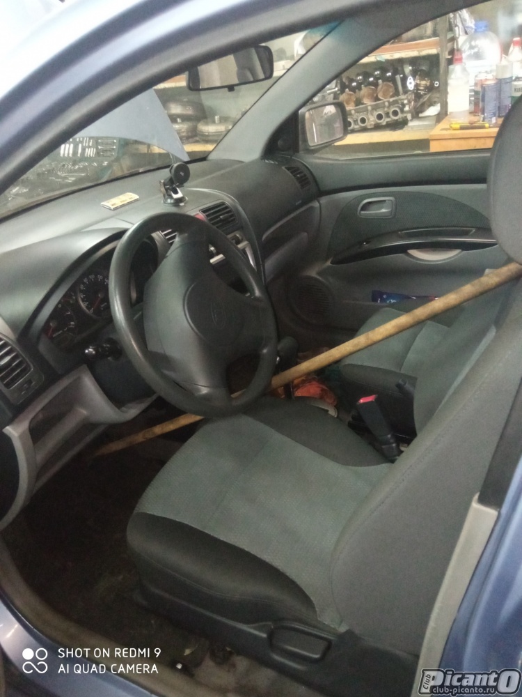

Немного фото будет, не до фото было, делал реально на коленке же..  Процесс - опишу, если это будет интересно. Я слегка слукавил, признаюсь, помощник один был, если честно, безмолвный и очень стоийкий - он держал педаль тормоза нажатой почти два дня.

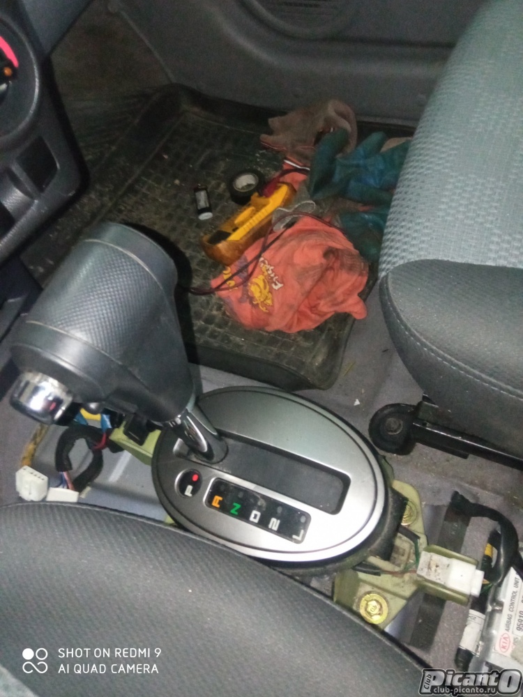

Ручку коробки, кулису(весь комплект) - не новые, конечно же.

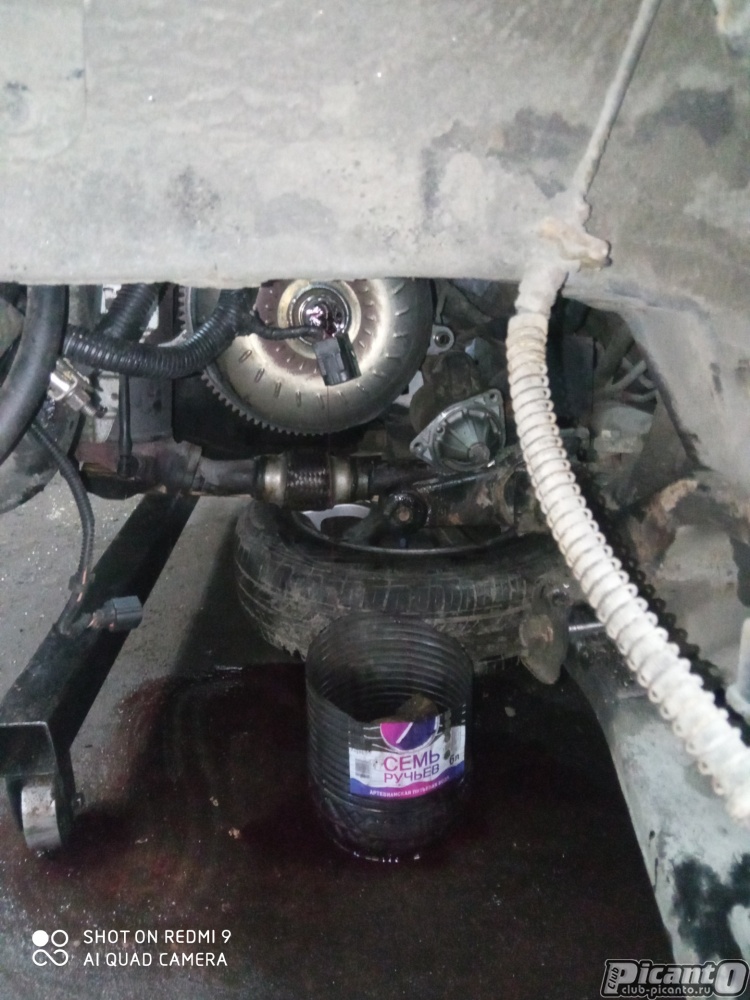

Теперь сам процесс с коробасом. Как  скинуть навес, думаю, знают все.

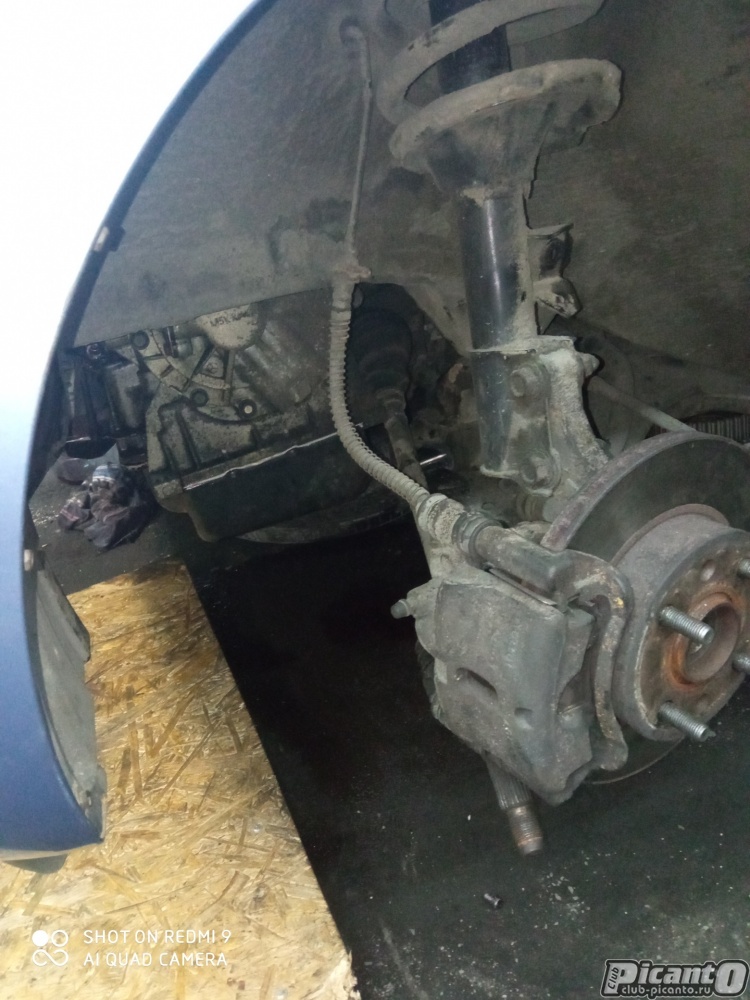

Далее скидываем шаровые и рулевые наконечники со стойками стабилизаторов, чтобы вынуть привода коробки. Соответственно подложить под " пузо " бруски, вывесив переднюю часть авто. Защиту тоже нужно снять. Процесс обычный.

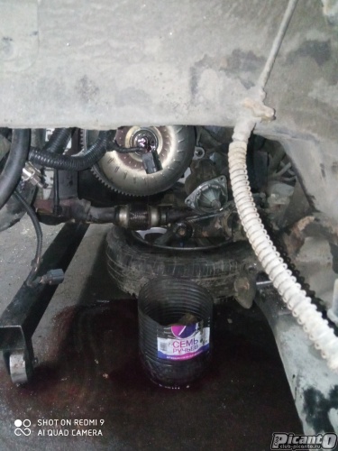

Подвесить двигатель - это идеально. Если есть паук или что - то подобное. Но можно обойтись и просто брусками под поддон. Сдёргиваем автомат с бубликом.
Снимаем венец бублика.

Дальше накидываем коробку.
В остальном - ничего нового, в плане сборки. Обычная механика.
Привода и всё в обратном порядке.
По электрике. Чтобы мозги дали авто завестись, нужно их "обмануть", перемкнув два провода в колодке, которая подходит к блоку управления передачами. Это два крайних и жирных провода. В этой же колодке есть провод на задний ход и на датчик скорости. При помощи тестера ищем провод на лампы заднего хода и подключаем его к датчику на коробке.
