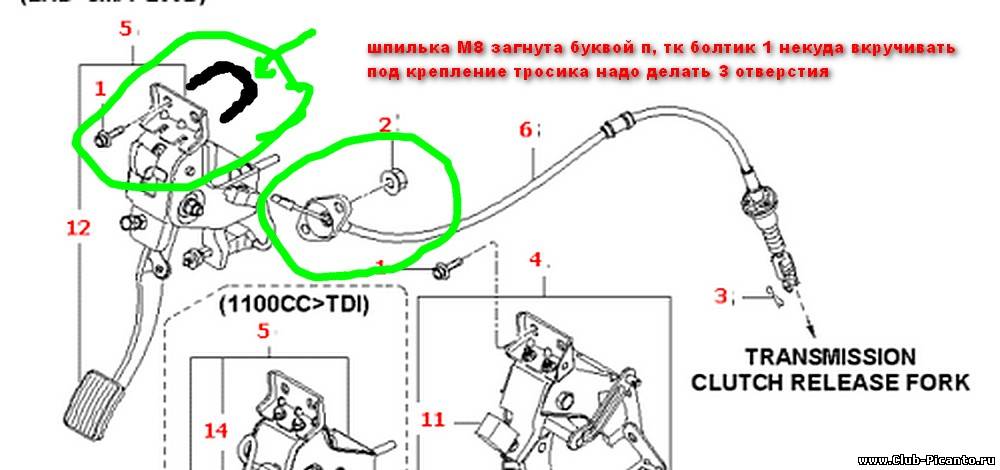

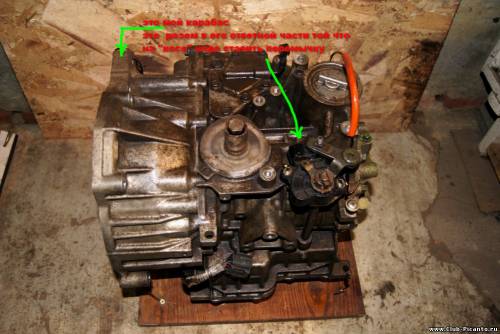

Вот моя история. Сломалась АКПП, машина 2005 г., нет загрузки передач. Искал долго контрактные, все не те, предлагал (нужна была джатка 405) с ремонтом, можно было попробовать, но это ненадолго, все равно не одно, так другое бы сломалось. Машина стояла год. Выход был один - ставить механику. Купил битую пиканту за 30000 руб., начал по-тихому менять. Для замены понадобились: педаль с кронштейном, тросик, ручка переключения с приводами (это два тросика, кстати, самое сложное в работе было их пропихнуть под панелью), далее сама мкпп с маховиком и сцеплением в сборе. Привода шрусы левый и правый на автомате - они другой длины. Датчик скорости перепаивал. И сложно еще было перемкнуть разъем в проводке на нейтраль - по-другому не заводилась, т.е. мозги думали, что машина на скорости стоит. Там же и провод на задние фонари нашел. Итог - машинка едет прекрасно, динамика прекрасная, ведь двигатель 1.1 теперь. Тока чекенжин горит - соленоиды ищет и старую акпп, которая слабое место во всех авто.

Под педаль отверстия были, нижнее крепление без проблем все прикрепилось, а вот в верхнем болты пролетели в пустоту - закладных гаек нет. Мое решение на фото.
А вот с отверстиями под трос засадэ - ИХ НЕТ. Пришлось сверлить и напильничком... доводить. Но место под сверление размечено. Все видно, где сверлить - не ошибетесь.
За жгуты. Такие же, как на МКПП, тока на пару крайних разъемов подлиньше. На нижнем жгуте остался висеть разъем под соленоиды и разъем датчика вращения вала (датчик воткнутый). После перепрошивки или смены ЭБУ хочу их откусить до нужной ветки. А вот на верхнем жгуте 2 разъема:  в первом разъеме стоит перемычка на нейтраль и задние фонари, а вот второй разъем удаляется, а его три провода припаиваются к датчику скорости. Датчики скорости в коробках разные, но управление одинаковое по трем проводам, провода по цвету не соответствуют - не получится соединить черный к черному, белый к белому. 9 комбинаций - я попал в нужную с 7 раза.
