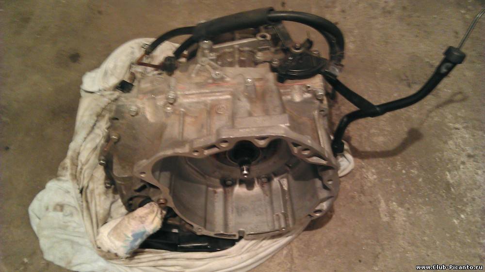

Здравствуйте. Как и многие владельцы автомобиля Kia Picanto 1,1 (2007г.), столкнулась с поломкой АКПП, а также с вытекающими из этого последствиями. Покупать новую коробку очень дорого (половина стоимости самой машины), поэтому начали искать контрактную. Очень часто в интернете встречается информация, что коробка JF405E от Matiz походит на Kia Picanto, мы решили не рисковать, оставив возможность это другим проверить. На одном из разборов СП нашлась коробка. Поставщику был отправлен запрос, действительно ли эта коробка JF405E Kia Picanto 1,1 (2007г.), в чем нас положительно заверили. После долгого ожидания пришла посылочка. Отвезли мастеру, скинули свою коробку.
И вот что из этого вышло:
Слева контрактная, справа с машины. Отличия видны сразу. Привалочная плоскость совсем другая, т.е. коробка не для нашего двигателя. Также отсутствует датчик скорости.

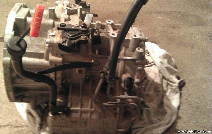

На фотографии ниже, крепления левой подушки, тоже различаются (слева с машины, справа контрактная):
Как выяснилось позже, к нам приехала коробка JF405E от Matiz :) (объем двигателя на данный момент неизвестен). На разборке нам ответили, что они часто "перекидывают" купола от одних машин к другим. И дополнительные крепления к коробкам сделать не проблема.
Вот основные вопросы этой темы: можно ли поменять привалочные плоскости местами и установить матизовскую коробку? имел ли кто такую практику?
По передаточным числам коробки очень похожи, а значит внутренности должны совпадать.
Очень жду ваших мнений.
Сообщение отредактировал Ironia - Вторник, 27 Ноября 2012, 09:38

Рассматривал фото, и у меня возник вопрос, а насколько ты уверена, что у тебя стояла 405-я, а не 402-я коробка? Впрочем, сейчас это уже неважно, да и они взаимозаменяемые... Коробка куплена, деньги заплачены. Покажи их хорошему мастеру, он скажет, что можно попробовать сделать.
Это не совет! Лично я бы этого делать не стал, я бы вернул коробку (то, что они прислали не то, что заказано - это более чем повод) и поискал бы другую.

По фотографии кажется, что "толщина" куполов разная (от стыка с коробкой до открытой привалочной плоскости). А валы там в середине одинаковые торчат?
толщина одинаковая, по расположению болтов все сходится, валы идентичны

Вот у нас тут на доске объявлений предлагают АКПП 2010 года. Скопирую-ка я сюда её фоты, чтоб не пропали для истории:
Прикрепления: 1837511.jpg (120.1 Kb) · 4554365.jpg (123.9 Kb)
worker - Самара 14 | 10:10 | Среда, 06 Марта 2013
Маслянный радиатор уже присутствует....
