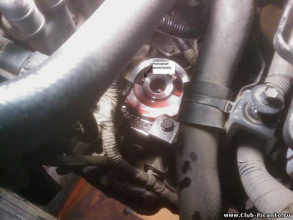

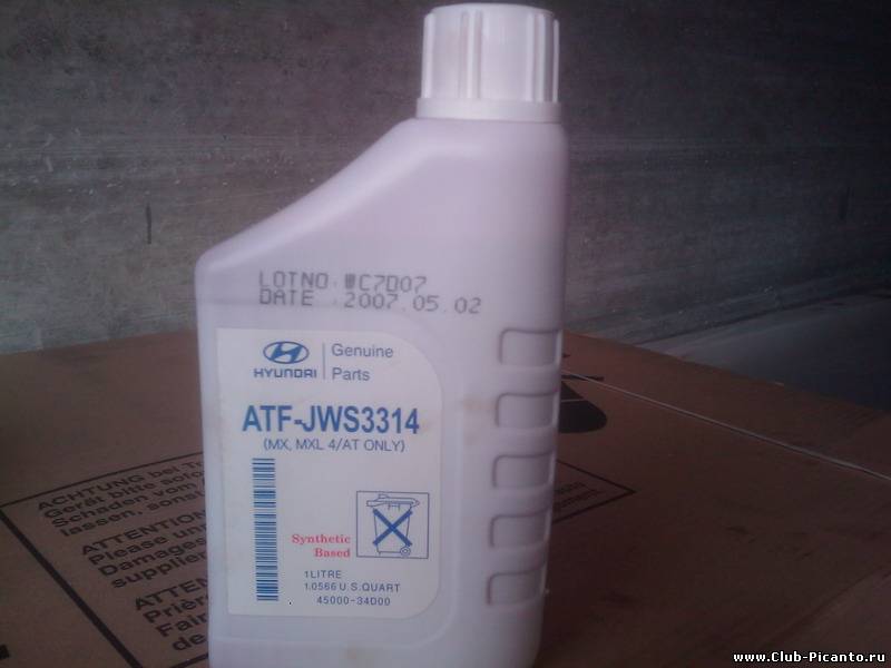

Да пришло (фото1). Менял сам по вышесказанной технологии. Но есть у неё свои особенности.
Ну во первых - тосол сливать не обязательно. Охладитель устроен так, что при его снятии тосол не выливается и он легко сдвигается в бок (шланги длинные).
Во вторых - эта коробка устроена иначе чем все которые я видел. У нее насос забирает масло из поддона и сразу гонит его в охладитель, а не как в других - сначала по системе, а потом через радиатор в поддон.
Ну теперь непосредственно по процедуре. Масла в коробке много, поэтому снимать сразу поддон не рекомендую, пока будете отрывать герметик на вас выльется литра 1,5 масла. Поэтому я сначала снял охладитель, нашел подающую магистраль (фото2). Надо сказать что давление насоса приличное, при пробном пуске двигателя струя масла из отверстия долбанула метра на 1,5 вверх. В это отверстие вставил резиновый шланг (подходит шланчик от расширителя до радиатора с пластмассовой втулочкой вырезанной из колпачка иглы одноразового шприца), запустил движок и слил около 2,5 литров масла в канистру. Затем отдираем поддон и сливаем остатки масла, а также выкрутив пробку сливаем грамм 200 из дифференциала. Хорошенько протираем тряпочкой внутренности поддона и установленный в нем магнит. Кстати говоря стружек и всякой грязи почти не было. Мажем герметиком стык и собираем все назад.
Дальше начались проблемы: Залил через щуп 2,5 литра нового масла, подсоединил шланг и пустил движок. И какое же было мое удивление когда из шланга полилось свеженькое масло . Черт побери, насос не прокачивал масло через систему, а сразу качал из поддона. Пришлось оставить все как есть и собрать охладитель на место.
Так что полной замены не получилось .
Но все же результаты есть. Машина стала вести себя по другому.
Во первых полного отключения коробки уже не происходит, только небольшие подергивания, да и то только после часа езды по городу с остановками. Проехался по трассе 150 км без остановок, остановился - коробка не отключается.
Делаю вывод, что все таки замена помогает. Сейчас недельку откатаюсь чтобы хорошенько перемешать масло, в субботу выгоню еще 2,5 литра и налью нового, надеюсь станет еще лучче.
По результатам отпишусь.

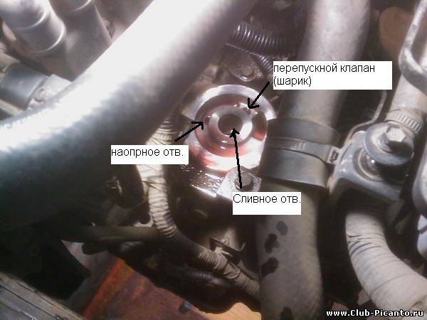

Хотел уточнить несколько вопросов: 1) насколько я понял - масло охлаждается только в этом самом охладителе и вообще не попадает в радиатор? 2) Если да, то возможно ли через этот самый охладитель подключить дополнительный радиатор АКПП?
Добавлено (08 Октябрь 2009, 13:32)
Да, и ещё. Отвод масла из охладителя насколько я вижу по фото №2 осужествляется по соседнему отверстию в охладителе? Если да, то таким образом наверняка возможно производить замену не снимая поддона? В одно отверстие подаёшь масло, из другого выдавливает старое? Правильно мыслю?

1. Да. Масло из коробки ни куда не выходит и охлаждается только в охладителе. Только вот можно ли его назвать охладителем? Тосол в него подается прямиком из движка и уходит к помпе, т.е. подается горячий тосол. Масло подается прямиком из поддона, т.е. холодное. Получается это не охладитель, а нагреватель какой-то. %). Есть еще одна мысль у меня - запитать охладитель обраткой от печки, все таки там тосол довольно прохладный. Но тут главное не увеличится ли гидравлическое сопротивление в магистрали мотор-печка-охладитель-мотор?
2. (См. фото) подающее отверстие расположено сбоку и подает масло во внешнее кольцо охладителя, рядом расположен перепускной клапан (подпружиненный шарик), а сливное отверстие в центре. Туда вкручивается болт крепления охладителя, но он не плотно прилегает к стенкам и там во внутреннем отверстии на боковой стенке есть сливное отверстие.
Думаю для полной замены или же для подключения внешнего радиатора нужно выточить на токарном станке подобие охладителя. Стальная круглая болванка с дыркой под центральный болт и двумя патрубками во внешнюю и внутреннюю полость. Тогда установив ее вместо штатного охладителя можно будет сливать и заливать масло одновременно.
