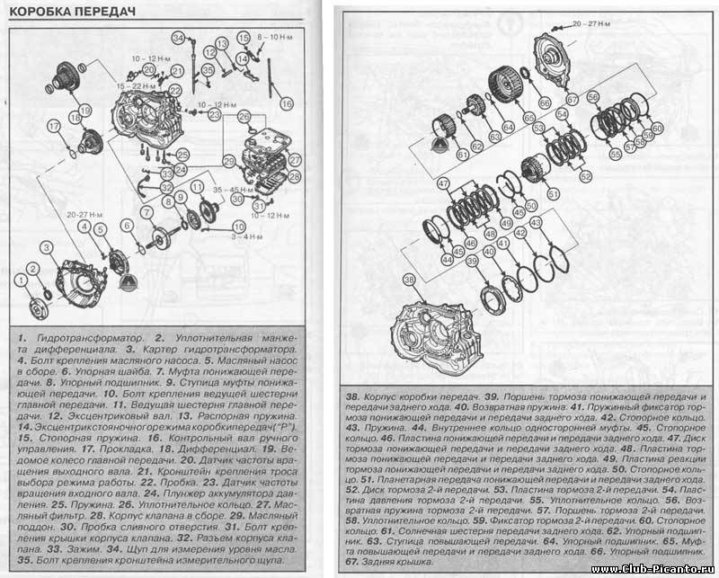

Gygo - Москва 49 | 13:00 | Четверг, 18 Июня 2009
Может, это вам поможет об одном говорить?
Прикрепления: 8464852.jpg (91.8 Kb)

Андреj - Минск 50 | 15:10 | Четверг, 18 Июня 2009
Gygo, спасибо, поподробнее узнаю из чего наша коробка сделана
Добавлено (18 Июнь 2009, 15:10)
Gygo, на рисунке под номером 30 пробка сливного отверстия, а у нас по факту её нет surprised
Gygo - Москва 51 | 14:29 | Пятница, 19 Июня 2009
Quote (Андреj)
За что купил, за то продал...
marishka26 - Санкт-Петербург 52 | 11:44 | Понедельник, 22 Июня 2009
Gygo, а это фото коробки автомат KIA Picanto?? wink
Андреj, если да, то откуда вы знаете, что у нас по факту нет пробки сливного отверстия?
fantasy - Москва 53 | 16:54 | Понедельник, 22 Июня 2009
Ну.... как будущий инженер... а диплом про кп. Заявляю, что сливное должно быть! А заливное и контрольное могут быть совмещены. Тем более, что на СТО видел как слесарь откручивал снизу сливной болт wink
Андреj - Минск 54 | 21:47 | Среда, 01 Июля 2009
Пробки сливной нет. Для смены масла необходимо снимать поддон. Заливается через горловину для щупа.
Когда мне меняли масло и фильтр, лично рассматривал снятый поддон АКПП, не слепой, что что, а пробку нашёл бы! smile
