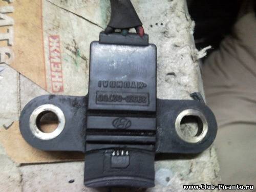

так вот, вчера до гаража сам не доехал, машина начала дергаться, глохнет на холостом... комп орет ошибка ДПКВ
машину дотащил на тросе в гараж, залез разобрал - вот что там:
крыльчатка или как его, диск с лепестками - прорезями сточил датчик и начал тереть о его внутренности
снял, посмотрел, подвигал пинцетом эту релюшку, ножки целые, решил собрать обратно, но предварительно отогнул усы крыльчатки , приложил посмотрел как в процессе будет
а на датчик вырезал кусок пластика с сим карты и приклеил на момент (нарастив сточенную часть)
...сегодня днем проездил больше 100 км, пока все в порядке
Прикрепления: 8825948.jpg (77.7 Kb)
