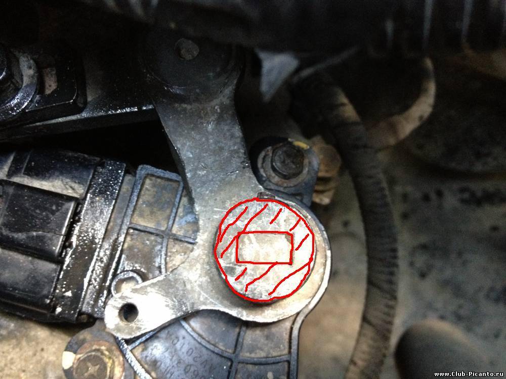

Moonliq - Москва 10 | 17:16 | Понедельник, 02 Июля 2012
В очередной раз не смог снять железку с датчика. На фото видно железку, с ближней стороны я спилил расширение их соединительного пина. Все равно не помогло его оттуда выбить и снять вверх кулису и датчик.
Мож кто уже снимал, подскажите КАК она оттуда снимается

unicle13 - Челябинск 12 | 08:07 | Вторник, 03 Июля 2012
Moonliq, ты хочешь снять вот енту железку?
отмечено красным, правильно я понял?
тогда что вот это такое там торчит?
Прикрепления: 8218518.jpg (95.8 Kb) · 9766274.jpg (91.1 Kb)
Moonliq - Москва 13 | 12:19 | Вторник, 03 Июля 2012
Quote (unicle13)
да, именно этот корень зла я хочу снять =)
Quote (unicle13)
а это тот самый соединительный пин, который я нифига не могу оттуда выбить никаким способом. Хотя по инструкции он просто туда вставляется и с двух сторон расширяется, чтоб не выпал. На фото видно, что с одной стороны расширения у него уже нет, но он все равно нифига не вылезает...
unicle13 - Челябинск 14 | 13:51 | Вторник, 03 Июля 2012
Moonliq, попробуй по тому самому корню зла легонько постучать, чтобы его посадить вглубь немного, возможно тогда у тебя выйдет пин. Может быть такое что его там загнуло немного.
Moonliq - Москва 15 | 15:09 | Вторник, 03 Июля 2012
Quote (unicle13)
не поверишь, уже все простучал, нажимал, поднимал, раскачивал... Либо есть хитрость, либо все к чертям окислилось и прилипло. Хотел пин отдельно новый купить, 300р и 10 дней ожидания за 3х см проволочку, бред.
