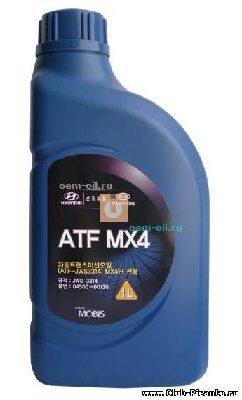

Размещу здесь один из ответов на авто.ру, как мне кажется, наиболее полный http://wwwboards.auto.ru/oil/224012.html
"Номер 04500-00130 (http://www.oem-oil.ru/imgprod.aspx?img=04500-00130_big2.jpg) - это упаковка для корейского рынка.
Номер 45000-34D00 (http://www.club-picanto.ru/_fr/3/3629727.jpg) - это ТО ЖЕ САМОЕ МАСЛО, только упаковка для американского рынка. Рецептура у этих масел ОДИНАКОВАЯ. Допускается смешивание в любых пропорциях.
Далее, масло RAVENOL ATF JF405E изготовлено на точно таком же пакете присадок, что и указанные выше оригиналы. Единственное различие - это в комбинации базовых масел. Оригинал на базе гидрокрекинга, а RAVENOL - с добавлением PAO.
По Вашей проблеме (http://www.club-picanto.ru/forum/74-2619-1#69408) на 99 % АКПП неправильно работает из-за залитого кастрол мульти атф. Мы сотрудничаем с большим количеством компаний, которые СПЕЦИАЛИЗИРУЮТСЯ на ремонте и обслуживании АКПП, и проблема с "универсальными жидкостями для всех коробок в мире" очень распространена. А PAO - это Poly Alpha Olefin, типа, крутая синтетика с самыми лучшими низкотемпературными свойствами, термостабильностью и т.д. А гидрокрекинг - это, типа, улучшенная минералка. Короче, не берите в голову весь этот технический бред. Покупайте то, что есть в наличии и приятно по цене, хоть оригинал корейский, хоть американский, хоть немецкий RAVENOL."
Для себя решила заказать оригинал корейский 04500-00130 (http://www.oem-oil.ru/imgprod.aspx?img=04500-00130_big2.jpg), в наличии есть восемь литров и вроде обещали довести до 10 литров. Всё, в пятницу в бой. Договорились с сервисом, на котором залили мульти атф, так. Я призжаю к ним. Они садятся на мою машину, проезжают сами и убеждаются в том, что АКПП работает неправильно. Потом меняют мне на привезённое мной масло и опять сами проезжают. Если проблема уходит, то они мне компенсируют стоимость нового масла и работы по замене бесплатно, если нет, то плачу за повторную замену. При разговоре услышала фразу от стороннего мастера, что-то типа "опять проблема с этим кастролом". Но на вопрос конкретный, были ли у вас уже проблемы с этой мульти атф, ответили, что нет.
