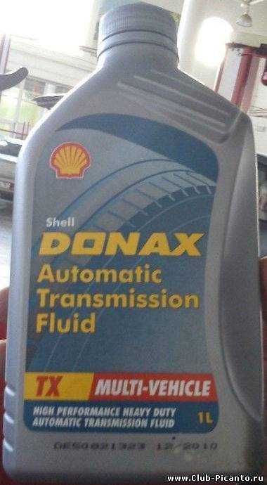

Лили мне вот что ,
клянуться, что это минералка. Промывку делали, фильтр меняли. Вроде пока работает.

Shell (какой, посмотрю позже), если верить сервисной книжке, можно лить в рестайлинговую. Donax TX, вообще-то, позиционируется производителем как тракторное масло, но, если верить Шеллу, соответствует спецификации Dexron III, а если верить другим производителям, можно сделать жидкость, соответствующую сразу спецификациям Dexron III и SP-III.
Но для дорестайлинговой особый рецепт (JWS3314), как говорят, немного отличающийся от SP-III; в чём отличие - неизвестно. Если была полная замена, скорее всего, всё будет в порядке, только избегайте предельных режимов, агрессивного вождения и меняйте масло (теперь уж на такое же!) через 20-30 тыс. км.

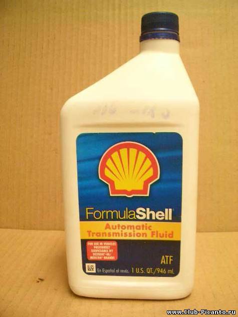

Теперь о рекомендованном Шелле. Это Multi-Vehicle ATF; Donax TX. Что ж, поищем характеристики Донакса и Мультивикла...

Shell Donax TX is a premium performance, semi-synthetic heavy-duty universal power shift and automatic transmission fluid approved and licensed for use in Allison transmissions. Field-testing has shown its capability of extended drain service even in severe operating conditions, rivaling the leading synthetic heavy-duty automatic transmission fluid.
Donax TX is recommended for use in the following applications: • Municipal fleets • Vans, school buses • Buses and Coaches
• Emergency vehicles • Commercial vehicles and trucks • Motor-homes • On/Off-highway vehicles • Heavy duty pickup trucks
Donax TX can also be used in ZF and Voith manufactured heavy-duty transmissions as well as those previously serviceable by Dexron III® and Mercon®, and is particularly suited to mixed fleet operations.
Donax TX has the following specifications and approvals: • Allison TES-389 (AA-32332007) • Former Dexron-III applications • Former Ford Mercon applications • Ford MERCON® V (M5060501) • Voith (55.6335.33) • ZF TE-ML14B, 16L, 17C • MAN 339 Type F
FormulaShell* Multi-Vehicle Automatic Transmission Fluid is a specially formulated fluid designed to meet the requirements of a broad range of automatic transmission specifications. FormulaShell* Multi-Vehicle is a special blend of high quality base stocks with an advanced additive system for automatic and powershift transmissions.
FormulaShell* Multi-Vehicle is suitable for use in vehicles that require the following specifications: • GM Dexron, Dexron II, GM Dexron IIE and Dexron III • Type A and Type A Suffix • Ford Mercon and Mercon V • Chrysler Automatic Transmissions (ATF +3 and +4) • Allison C-4 • Caterpillar TO-2
FormulaShell* Multi-Vehicle is also suitable for all models of the following Auto Makers vehicles: Acura, AM General (Hummer), Buick, Cadillac, Chevrolet, Dodge, Daewoo, Eagle, Ford Auto, Geo, GMC Trucks, Honda, Hyundai, Isuzu, Jeep, KIA, Landrover, Lincoln, Mazda, Mercury, Mitsubishi, Oldsmobile, Plymouth, Pontiac, Scion, Subaru, Suzuki and Volkswagen.

А это почти максимум того, что можно было от них ожидать. Спецоборудование, которое описывал Митяйка, вряд ли где ещё найдется...
Да, мне тоже сказали, что нету оборудования :(
Donax TX is recommended for use in the following applications: • Municipal fleets • Vans, school buses • Buses and Coaches • Emergency vehicles • Commercial vehicles and trucks • Motor-homes • On/Off-highway vehicles • Heavy duty pickup trucks
Дикость какая 008 , единственное что подходит, да и то с большой натяжкой, это On/Off-highway vehicles (типа джипов видимо) 086
Ну раз для всех моделей Hyundai\Kia, можно надеяться, что оно подходит. К тому же автомат тут стоит самый простой и я уверен, что после доработки напильником, его могли ставить на все вышеперечисленные транспортный средства 001
