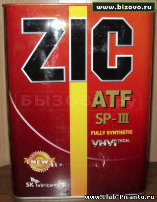

ATF для KIA Picanto New

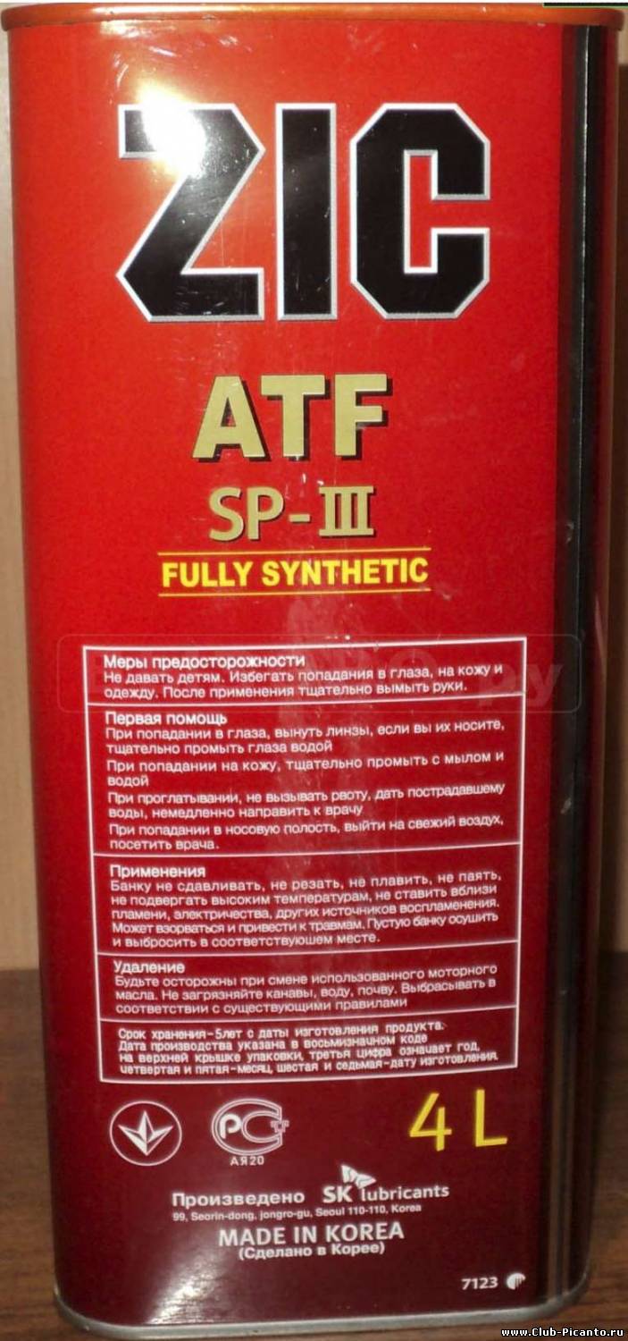

Анатолий57 - Королёв 31 | 22:44 | Суббота, 14 Января 2012
(ZIC) SK ATF SP-III
Добавлено (14 Январь 2012, 22:36)
Что-то тут размазнь устраивают "поспрашивать", столько воды налили про масло, которое есть! Есть оно и лить его!!! А обзоры в курилку переносите!
Добавлено (14 Январь 2012, 22:44)
Людям только голову морочите, представляю, сколько недопонимания после прочтения технически безграмотных высказываний (а если, а вот ещё, и т.п. и т.д.). Что толку от копирования бредятины из интернета, посмотрите на другие клубы, например, ФордФокус, - есть застолбленная информация, что лить и что ставить. Ну а кто мусолит колхоз - это засирание мозгов и только, и менеджеры в этом магазине сопли жуют, слова АКПП И ATF словно первый раз слышат. Их акционер вообще проверяет на профпригодность? 003 086
Прикрепления: 8935369.jpg (24.6 Kb)

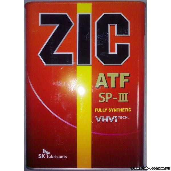

M_Swan - Москва 32 | 23:48 | Суббота, 14 Января 2012
Quote (Анатолий57)
Прикрепления: 8935369.jpg(25Kb)
Пост про ZIC дополню с удовольствием.
Quote (Анатолий57)
Не совсем тут освоился
Похоже, что так.
Quote (Анатолий57)
Только мало где есть! И почему же его нет у официалов, а есть в лучшем случае мичанговское "Хёндэ ATF SP-III"?
Quote (Анатолий57)
Спасибо за мнение. Не разделяю.
Quote (Анатолий57)
Предоставляем информацию для самостоятельного анализа.
Quote (Анатолий57)
технически безграмотных высказываний (а если, а вот ещё...)
В условиях недостатка информации подобные оговорки есть не безграмотность, а предупреждение. Если знаете больше - форум для Вас открыт.
Quote (Анатолий57)
Собрана в одном месте в том числе для Вашего удобства, причем представляет собой в основном информацию с официальных сайтов различных производителей.
Quote (Анатолий57)
Такая информация - в инструкциях пользователя, которые выложены в том числе и на этом сайте, и в фирменных руководствах по ремонту, которыми, увы, не располагаем.
Quote (Анатолий57)
Обладаете профессиональными знаниями по данной тематике - поделитесь. Например, список литературы по АТF-кам был бы очень кстати...
Quote (Анатолий57)
Данный форум - не магазин, здесь люди общаются добровольно и в основном доброжелательно.
Прикрепления: 9406510.jpg (48.2 Kb) · 7721006.jpg (67.8 Kb) · 3860881.jpg (127.9 Kb)

уж если Вы говорите о застолблённой информации, тогда давайте совместно попытаемся найти ответы на следующие вопросы:
1. Уверены ли Вы, что на производственные линиии Donghee Auto Seosan Plant, где собирают Пиканто (11-й символ в VIN-е - Т - соответствует этому заводу), ATF SP-III поставляет именно «ЭсКей Лубрикантс» (SK Lubricants Co., Ltd.)?
2. Уверены ли Вы, что ATF SP-III, поставлямая в Россию в банках с логотипом ZIC, идентична заливаемой на заводе?
3. Применялась ли SK технология VHVI для производства жидкости SK ATF SP-III в 2008-2009 г., когда была изготовлена в том числе и Ваша машина?
4. Почему в запчасти компанией Mobis поставляется ATF SP-III производства MICHANG OIL Ind. Co., Ltd. а не SK Lubricants Co., Ltd.?
5. С какого времени в Россию поставляется ZIC ATF SP-III в таре 1 л и 4 л?
6. Не окажется ли в большинстве мест, где по прайсу имеется ZIC ATF SP-III, что когда Вы туда приедете, то по факту Вам предложат ZIC ATF III, ZIC Dexron III, ZIC Multi-ATF со словами "это то же самое" или "не заморачивайтесь, на самом деле всё льют из одной бочки"?

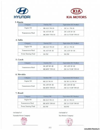

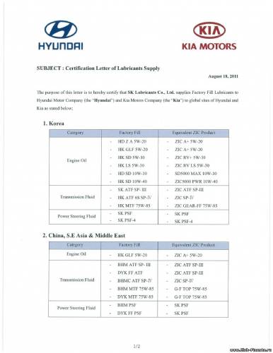

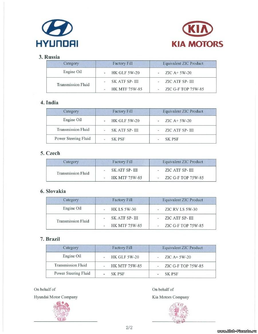

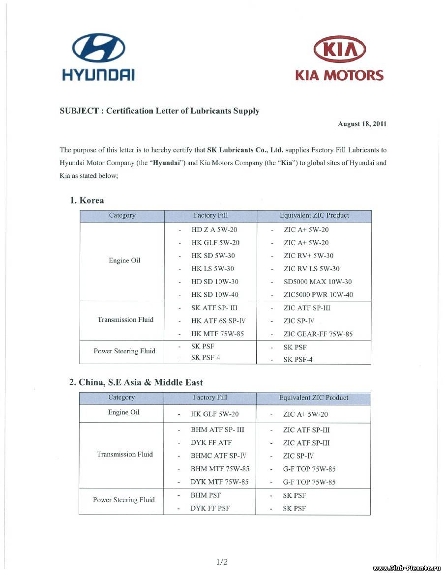

Анатолий57 - Королёв 35 | 20:42 | Понедельник, 16 Января 2012
ВОПРОС с сайта www.zicoil.ru
От кого: SK Lubricants - ZIC <sklubricants.zic@gmail.com>
Анатолий, добрый день!
Вы всё правильно поняли. Действительно SK SP-III и ZIC SP-III есть одинаковые жидкости, но с различными этикетками. В подтверждение того прилагаю письмо от Hyundai-KIA.
Благодарю Вас за то, что обратили наше внимание на допущенную неточность: ZIC SP-III доступна в упаковках 1, 4 и 200 литров. Мы исправим информацию на сайте и в следующих редакциях каталогов.
По следующей ссылке Вы можете посмотреть карту розничных магазинов Москвы, в которые осуществляет наш дистрибьютор: http://www.zicoil.ru/map_search_msk. Но так как ZIC SP-III не самый распространённый продукт, советую Вам не обзванивать каждый магазин, а обратиться сразу к нашему дистрибьютору ООО "Прада" по телефону: (495) 739-7499.
С уважением,
Игорь Климов
Бренд-менеджер
2012/1/14 <anatoli57@bk.ru>
Тема : Вопросы о продукции
Имя : Анатолий
E-mail: anatoli57@bk.ru
Вопрос: Для КИА Пиканто 2009г.в. в руководстве в АКПП заливается SK ATF SP-III. Правильно ли я понимаю, (ZIC) SK ATF SP-III это оно и есть, где приобрести данное масло? Из сайта следует, что выпускается оно 1литр и 200литровыми упаковками, где можно в г.Москва или Моск.обл. приобрести (ZIC) SK ATF SP-III?
Спасибо за ответ.
PS. письмо написано по итогам клубной темы владельцев КИА Пиканто, масло в АКПП уже называют "ПРЕСЛОВУТЫМ", просьба прояснить ситуацию!
Добавлено (16 Январь 2012, 20:40)
Приложение по ATF
http://files.mail.ru/RBHPMJ
Добавлено (16 Январь 2012, 20:42)
Просьба разместить Приложение в видимом режиме, без ссылки у меня не получается.

Уважаемый Анатолий57!
Вдохновлённый Вашим позитивным примером, я также обратился с электронным письмом в российское представительство акционерного общества "СК Энерджи Ко., Лтд.", и бренд-менеджер Игорь Климов любезно ответил на мои вопросы.
Привожу своё письмо в несколько сокращенном виде, сразу же вставив в него ответы уважаемого эксперта и выделив их синим цветом.
"Здравствуйте, уважаемая служба поддержки!
Позвольте задать Вам несколько вопросов по поводу жидкости ATF SP-III. Практически на всех форумах владельцев корейских автомобилей с АКПП идёт обсуждение этой темы, остающееся, увы, без достоверного ответа.
Что мы знаем из инструкций?
Жидкость автоматической коробки передач - Diamond ATF SP-III, SK ATF SP-III .
Такая запись имеется в выложенных на официальных сайтах Хёндэ и Киа инструкциях на автомобили:
KIA: Carens (инструкция 2005 г.); Carnival (2005); Ceed (2006); Cerato (2008); Cerato (2009); Magentis (2009); Opirus (2005); Opirus (2009); Picanto (2007); Picanto (2011); Rio (2005); Soul (2008); Sportage (2005); Sportage (2008);
Hyundai: Grandeur (2008); i20 (2009); i30 (2009); Matrix (2008); Solaris (2010); Sonata (2008).
То есть эта запись, мягко говоря, не случайна...
Поясню, чем вызван столь пристальный интерес к этой жидкости. Дело в том, что я являюсь владельцем автомобиля KIA Picanto (в 2009 году это был самый дешевый на российском рынке автомобиль с настоящим гидромеханическим автоматом). Когда спустя два года эксплуатации потребовалось долить в АКПП 50-70 грамм АТФ-ки, я попытался найти оригинал. Это оказалось нетривиальной задачей. Но ремонт коробки — слишком дорогое дело, чтобы позволить себе походя испортить АКПП доливкой чего-то несовместимого. А вот по поводу совместимости мнения расходились даже у официалов...
Поэтому прошу разъяснений от вас как от самых квалифицированных экспертов в этом предмете. Вопросов много, поэтому заранее благодарен вам за внимание. Чтобы сэкономить ваше время, вопросы нумерую и сразу оставляю место для ответов.
С уважением и благодарностью за внимание,
M. Swan"
Вопрос 1. Обозначение «SK ATF SP-III» как заводская спецификация Хёндэ/КИА означает «жидкость ATF SP-III производства корпорации SK Lubricants Co., Ltd.» ?
Ответ 1. Да.
Вопрос 2. Как расшифровывается аббревиатура SP-III ?
Ответ 2. Не знаю. Аббревиатура "SP-III" является изобретением Mitsubishi.
Вопрос 3. Для заводской заливки (factory fill) на заводах в Ю.Корее используется именно SK ATF SP-III ?
Вопрос 4. В Ю.Корее для заводской заливки в машины, требующие примененения ATF SP-III, используется только SK ATF SP-III ?
Ответ 3-4. У Hyundai-KIA, как у очень крупного производителя автомобилей, не может быть одного единственного поставщика смазочных материалов. Поэтому, я не исключаю, что есть и другие поставщики жидкости SP-III. Точный ответ на этот вопрос могут дать только представители Hyundai и KIA.
Вопрос 5. С какого времени в Ю.Корее для заводской заливки используется SK ATF SP-III ?
Ответ 5. С 2003 года.
Вопрос 6. Менялся ли химический состав жидкости SK ATF SP-III за последние 5-7 лет?
Ответ 6. Нет.
Вопрос 7. Является ли поставляемая в Россию жидкость ZIC ATF SP-III химически идентичной используемой в Ю.Корее для заводской заливки жидкости SK ATF SP-III ?
Ответ 7. Да.
Вопрос 8. С какого времени технология VHVI применяется SK для производства жидкости SK ATF SP-III ?
Ответ 8. Технология VHVI существует с 1995 года. Жидкость SP-III потребовалась для Hyundai-KIA в 2003 году. Вот примерно с тех пор и используется технология VHVI для производства SP-III.
Вопрос 9. Совместима ли поставляемая сейчас в Россию жидкость ZIC ATF SP-III с жидкостью SK ATF SP-III, применявшейся для заводской заливки автомобилей Хёндэ/КИА в 2005-2011 годах ?
Ответ 9. Да.
Вопрос 10. С какого времени в Россию поставляется жидкость ZIC ATF SP-III в потребительской упаковке 1 л и 4 л ?
Ответ 10. С весны 2011 года.
Вопрос 11. На российском сайте ZIC указывается, что «ZIC ATF SP-III — полностью синтетическое масло для автоматических трансмиссий, которое SK Lubricants поставляет на заводы Hyundai и Kia для использования в качестве заводской заливки.» Но если ZIC ATF SP-III производится на основе гидрокрекингового базового масла, не точнее ли было бы называть его всё-таки полусинтетическим ?
Ответ 11. Это вопрос терминологии. В США, странах Азии и России моторные масла, сделанные на основе "гидрокрекингового" базового масла, можно называть "синтетическими".
Вопрос 12. Если для заводской заливки применяется жидкость SK ATF SP-III, то почему в запчасти компанией Mobis поставляется ATF SP-III производства MICHANG OIL Ind. Co., Ltd., а не производства SK Lubricants Co., Ltd. ?
Ответ 12. Mobis поставляет ту жидкость, которая наиболее выгодна для них по тем или иным причинам.
Вопрос 13. Почему у официальных дилеров Хёндэ и Киа в России отсутствует в продаже и не применяется при техническом обслуживании автомобилей жидкость ZIC ATF SP-III, если она идентична применяемой на заводе ?
Ответ 13. Потому что они по условиям своих контрактов, обычно, обязаны приобретать спец. жидкости у Mobis. При этом есть официальные дилеры Hyundai и KIA в России, которые используют нашу жидкость, например, в уральском регионе.
Вопрос 14. Почему в сервисных книжках Хёндэ и Киа жидкость ZIC ATF SP-III даже не упоминается в качестве совместимого аналога ?
Ответ 14. Потому что ZIC - это розничная торговая марка; указание её в сервисной книжке противоречит маркетинговому договору между Hyundai-KIA и Shell.
Вопрос 15. Совместимы ли жидкости SK ATF SP-III и Hyundai ATF SP-III 04500-00100 производства MICHANG OIL Ind. Co. (допускается ли их смешивание при доливе) ?
Ответ 15. Да.
Вопрос 16. Совместимы ли жидкости SK ATF SP-III и Mitsubishi Diamond ATF SP-III (допускается ли их смешивание при доливе) ?
Ответ 16. Да.
Вопрос 17. Являются ли жидкости SK ATF SP-III и Mitsubishi Diamond ATF SP-III химически идентичными ?
Ответ 17. Да.
Вопрос 18. Совместимы ли жидкости SK ATF SP-III и BP Autran MM-SP III (допускается ли их смешивание при доливе) ?
Ответ 18. Да.
Вопрос 19. Совместимы ли жидкости SK ATF SP-III и RAVENOL Automatik-Getriebe-Oel MM SP-III Fluid (допускается ли их смешивание при доливе) ?
Ответ 19. Да.
Вопрос 20. Совместимы ли жидкости SK ATF SP-III и ZIC Multi-Vehicle ATF (допускается ли их смешивание при доливе) ?
Ответ 20. ZIC Multi-Vehicle ATF допускается использовать как вариант замены для оригинальной жидкости SP-III. Если Вы хотите её использовать, то, по моему мнению, нужно это делать либо в крайнем случае (нужно срочно долить), либо при полной замене жидкости.
Вопрос 21. Совместимы ли жидкости SK ATF SP-III и ZIC ATF III (допускается ли их смешивание при доливе) ? На сайте ZIC пишут: ATF III имеет допуски: GM Dexron III H, Ford Mercon, Allison C-4. "Общественное мнение" на автофорумах предостерегает от смешивания ATF SP-III с Dexron III. Это ложное мнение?
Ответ 21. Конечно же, Dexron III и SP-III - это разные жидкости. Я бы не рекомендовал их смешивать. Очень часто можно встретить мнение, в том числе от профессионалов, что Dexron III может служить заменой для SP-III. Возможно, это так, но я лично не вижу смысла искать вариант замены при наличии масла оригинальной спецификации. (ZIC ATF III назывался несколько лет назад ZIC Dexron III. GM с конца 2006 года выдаёт лицензии только на Dexron VI, и поэтому сейчас нельзя производить масло с названием Dexron III.)
Вопрос 22. Жидкость ZIC (SK) ATF SP-III производится компанией SK Lubricants по лицензии «Nippon Oil Corporaition» (бывшая "Nippon Mitsubishi Oil") ?
Ответ 22. Насколько я знаю, для производства этой жидкости не нужна никакая лицензия. Нужно лишь выполнить требования по трибологическим и физическим свойствам и составу пакета присадок (все эти требования устанавливает производитель оборудования). Для поставок на заводскую заливку нужно кроме того пройти испытания и получить одобрение от инженеров Hyundai-KIA.
Вопрос 23. Есть ли какая-либо "стандартизованная" (к примеру, сообществом корейских (японских) автоинженеров, или корейской (японской) организацией стандартизации в автопромышленности, или... и т.п.) спецификация жидкости ATF SP-3 ?
Ответ 23. В Японии есть автоинженерная ассоциация - JASO. Они устанавливают многие стандарты. В их числе есть стандарт JASO-1A для жидкостей для автоматических трансмиссий. На основе этого стандарта разрабатывались жидкости для каждого из автопроизводителей, в том числе и SP-III. (Небольшое отступление. Смазочные материалы производятся из основы (базового масла) и пакета присадок. Поэтому абсолютно любая компания может производить масло SP-III. Всё, что требуется - заключить контракт с производителем нужного пакета присадок и докупить на рынке нужную базу. Только для поставок на завод потребуются испытания.)
Вопрос 24. Жидкость ZIC ATF SP-III постоянно доступна для заказа российскими продавцами, дефицита нет?
Ответ 24. Никакого дефицита этой жидкости нет. Её нет в каждом магазине по одной простой причине - её требуется относительно немного. Поэтому мы рекомендуем обращаться к нашим дистрибьюторам, чтобы узнать, где SP-III можно приобрести в розницу.
По-моему, исчерпывающе. Глубокий поклон господину И. Климову. 173 173 173
