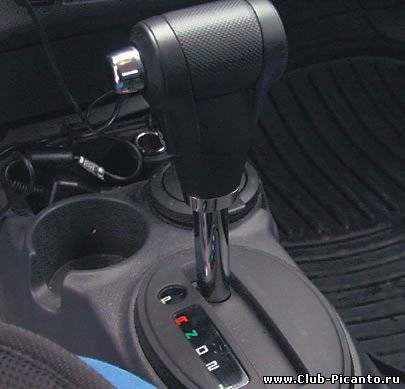

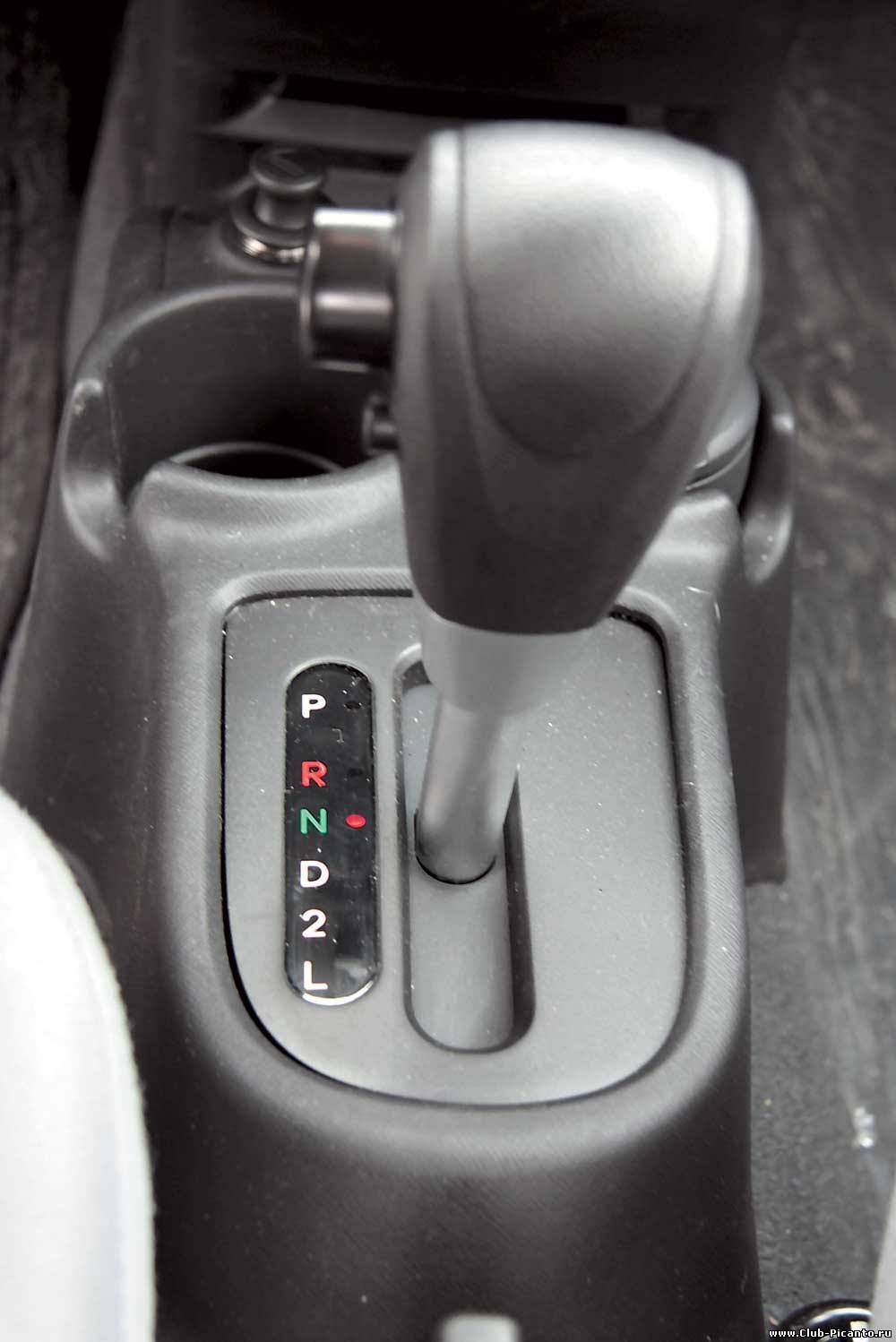

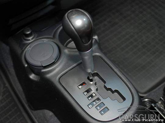

M_Swan, Какой и кто производитель АКПП на первом фото мы знаем и давно все про этот автомат выяснили (2 адаптивных от ниссана и один от мазда (если украинские товарищи не ошибаются в том,что ставили на машины их сборки), а вот что за модели и кто производитель АКПП на 2 и 3 фото?
Кстати, судя по тому,что в продаже у серых дилеров появились Пиканто 2010 года с типтроником, то скоро будет еще одна коробка.
M_Swan - Москва 9 | 00:33 | Суббота, 08 Января 2011
Да наверняка Jatco у всех трёх. Реальных производителей АКПП раз, два и обчелся... Для малышей-то и делают их в основном Aisin Warner да Jatco, а такие монстры как ZF, Ford и Hydromatic (GM) в малых классах "не играют".
