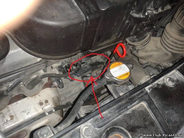

в одной из веток форума прочитал, что одной из причин "рывка" является плохой контакт в клеммной колодке АКПП. При замене масла я особое внимание уделил соленоидам, но внутри все ОК... и после замены масла дерганье продолжилось. В моем случае рывки происходили не всегда. и я, как "Старый электрик" вспомнил народную мудрость: "в электронике чудес не бывает! бывают плохие контакты..." "расшурудив" клеммную колодку (она к слову, находится в неудачном месте - перед коробкой, т.е. вся пыль, грязь и т.д. летит на разъем). и о, ЧУДО. дерганье прекратилось 019
svoyak - подмосковье 43 | 17:23 | Вторник, 03 Апреля 2012
Aderbey ,а где находится эта колодка?Сфоткайте-одноклубникам будет понятнее...Может если она доступна и ее можно замотать чем-нибудь 033

пожалуйста!
Прикрепления: 5112313.jpg (116.0 Kb)
