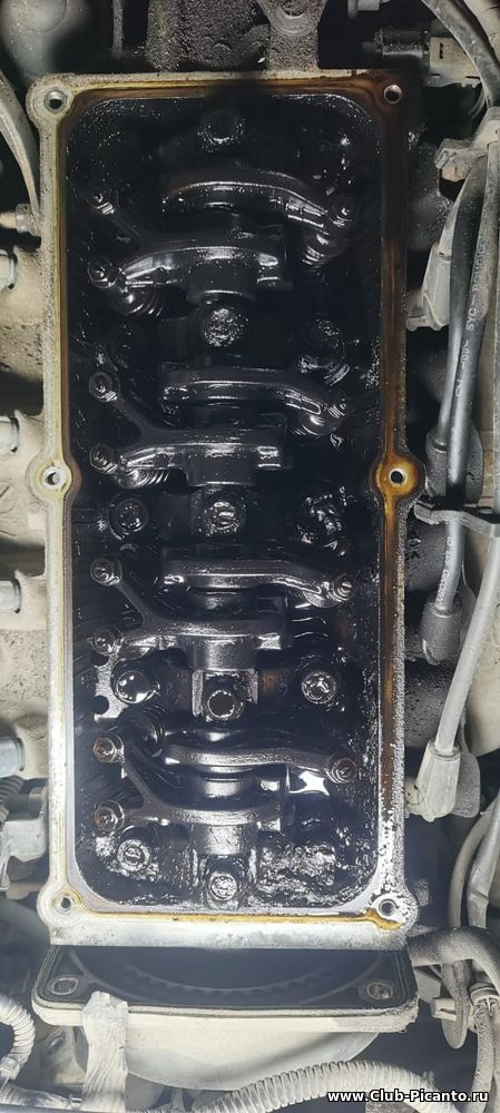

89001235113 - Таганрог 103 | 15:17 | Четверг, 05 Декабря 2024
Поведаю Вам свою  историю. Сразу говорю  я не механик, но маломальски поковыряться в машине могу. Пол года  назад  стал счастливым обладателем Пикачу 2007 АКПП. При покупке из косяков были толчки в коробке при включении R и при начале движения( списал на подушку АКПП которая была разорвана  в хлам),  ошибок ни по двигателю ни по АКПП не было. Купил. Как понимаете немного "вляпался".
Итого у  меня после нескольких недель эксплуатации нарисовался список проблем которые нужно как-то решить. Спасибо этому  форуму, дал понимание куда смотреть.
Начальные проблемы (подушка АКПП уже новая):
1 Толчек  при старте (не слабый)
2 Пробуксовка при переключении  с  1  на 2.
3 2800 оборотов при движении со  скоростью 80 км/ч
4 Тупой мотор при наборе скорости после торможения до скорости10-15 км/ч
5 После прогрева немного потряхивало двигатель
6 Сизый очень густой  дым при холодном запуске на  протяжении 20-30секунд.
7 Низ  мотора мокрый, подтекал антифриз
Взялся за голову и  не понял с чего начинать.
Пойду по пути наименьшего сопротивления,  на улице жара о проблеме перегрева коробки наслышан. Заказал доп. охлаждение на коробку. При замене масло  не стал  менять, было чистое и не горелым не воняло(ну  и денег жалко),дополнительно  поменял Антифриз. И что Вы думаете? НИЧЕГО.
Полез дальше, начал смотреть сколько  могут стоить датчики на коробку( от15к), коробка и все вытекающие, прослезился и решил отложить этот вопрос на потом.
Дай думаю разберусь с дымом пр запуске.Решил поменять маслосъемные колпачки, лезть в блок просто  так не хоцца.
Отвез  мастеру(  сразу  говорю  мастеру доверяю) и жду. И тут он скидывает мне фото:
Смотрю и думаю тут МСК не помогут, но уже купил. Мастер мне всё вычистил поменял колпачки, собрал и ничего не произошло)))) Возник у меня вопрос: откуда столько гадости появилось? Перечень ответов невообразимо большой. Смущало что  масло с мотора давило с разных мест.
И вдруг на форуме я наткнулся на тему про клапан картерных газов(стоит не дорого), думаю  а чем черт не шутит.
Меняю я  клапан  иииииииииии (не судите  строго, объяснение происходящему я дать  не могу)
1 Дым как был так и остался(буду пробовать раскаксовку или уже лезть в  блок)
2 Пробуксовка АКПП ушла на 99,9%(может буксануть раз  в  неделю при непонятных  стечениях обстоятельств)
3 Пинок на старте остался при резком нажатии на газ, при плавном едет как новая, Кстати  изначально машина  не катилась при  включенном режиме D, теперь катится.
4 2000 оборотов при скорости 80км/ч
5 мотор не тупит
Как это связанно я не знаю, но  результат на лицо.
Дальше всё  таки поменяю масло в АКПП и сделаю  раскаксовку мотора, о результатах отпишусь позже.
Прикрепления: 6829971.jpg (99.0 Kb)
