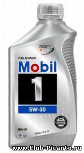

M_Swan - Москва 41 | 22:32 | Пятница, 28 Августа 2009
Напитавшись новой информацией, жаба снова набирает силу: купить 1 литр американского Mobil 1 5W-30, бросить в багажник и ездить до 15000 км.
Прикрепления: 2331156.jpg (8.2 Kb)
Сообщение отредактировал M_Swan - Суббота, 29 Августа 2009, 05:33
Останий - Новокузнецк 42 | 12:19 | Суббота, 29 Августа 2009
M_Swan, Ну,не знаю. Никого не буду обеждать.Если конечно детей нечем кормить,то можно и плюнуть на внимательное отношение и обслуживание машины
M_Swan - Москва 43 | 22:12 | Суббота, 29 Августа 2009
Останий,
ну, про 15 тыс. км это я так, для красного словца; ясно, что на 7-8 тыс. км надо менять.
Но вопрос-то не в деньгах, а в осмысленности затрат (типа, теоретическое обоснование).
С одной стороны:
KIA говорит: не надо (нет в инструкции);
российское представительство KIA говорит: не надо (в ответах владельцам);
Mobil 1 говорит: не надо (на сайте);
с другой стороны:
дилеры говорят: надо! (в сетках техобслуживания);
наш жигулевско-волговский опыт кричит: надо! (в крови).
С третьей стороны, ведь не угадаешь, что там в красивые бочки налито на сервисах: может, Mobil1 и Shell, а может, подсолнечное масло smile . А в том, что в Корее на заводе масло настоящее, вряд ли кто усомнится. И вроде, от добра добра не ищут.
А с четвертой стороны, лучше перебдить, чем недобдить. Никто из официальных лиц не говорит: не делайте ни в коем случае, - а говорят: делать необязательно.
А в пятых... И т.д, и т.п.
Хочется же верить, что межсервисный интервал устанавливается на основе статистической обработки результатов испытаний и штатной эксплуатации автомобилей определенного типа, а не только для повышения доходности дилерских сетей.
