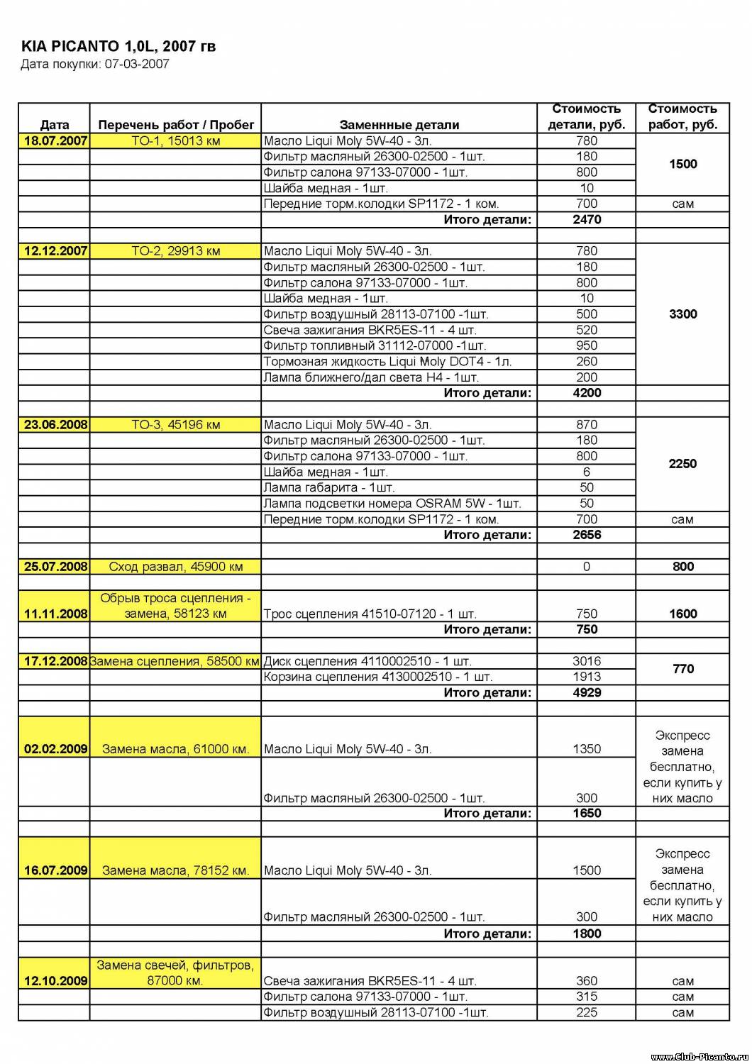

magestic, спасибо за инфу. на след машине тож буду вести такой учет.
denis23_05 - Калининград - Минск 8 | 23:18 | Вторник, 17 Августа 2010
magestic, хорошая табличка, было бы ещё лучше в эту табличку цены вписывать и итог, по каждому ТО.
magestic - Москва 9 | 09:15 | Среда, 18 Августа 2010
denis23_05, слушай точно. Надо будет вечером попробовать. 009

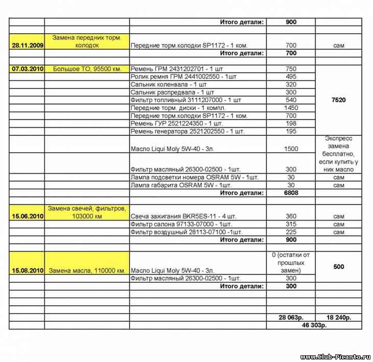

magestic - Москва 11 | 11:50 | Четверг, 19 Августа 2010
Вот веду вот такой файл (в экселе) - пробег 110 т. , кому интересно посмотрите историю замен. Перед зимой поменяю еще антифриз, тормозуху, масло, свечи, фильтры салона и воздушный.
до 45000 км. обслуживался у оф. дилера Kia
Хочу сказать стоимость владения пикантой очень низкая 147 , обожаю эту машину 005 .

У моей пиканты пробег 83400км,передние тормозные накладки я менял на 72000км,а по чему ты их так часто менял?И что у тебя случилось с сцеплением?И кто нибудь подскажите как менять лампочки габарита,что нужно разбирать руки туда ни как не лезут.

bulkin, по поводу передних колодок - оригинальные действительно за 15 тыс. стерлись, потом стал ставить неоригинальные этих уже на больше хватает, хотя их меняю через 30-40 и еще можно было ездить, так вожу их в багажнике про запас. На передних тормозных дисках можно было бы еще поездить (в сервисе сказали), но поменял из-за тех. осмотра, когда проходил, был перепад торможения по передним колесам. Задние барабанные не менял, проверял мес.назад износ где-то 50%.
Лампочку габарита поменять - снимал фару, точнее не снимал, а выдвигал её вперед. А лампы Дал/Ближ можно, но с трудом, не снимая фары поменять. Как снимать фару, где-то было на форуме или откручивай два винта вроде, и на себя фару, идет с трудом.
К 60-ти тысячам, туго стало выжиматься сцепление и при длительном стоянии в пробке, при трогании с места немного подергивало машину. Потом порвался трос сцепления, не знаю может сам трос загрязнился, может действительно из-за сцепления он порвался, решено было поменять сцепление. Сейчас пробег 110 т. км симптомов болезни сцепления или тугого хода педали нет, но новый трос сцепления вожу в багажнике на всякий случай. 001
