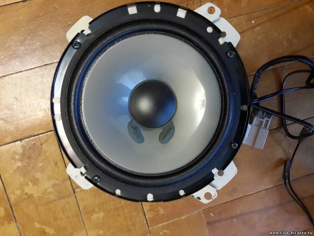

Были приобретены компонентные динамики Pioneer TS-G172CI. К сожалению, пока одна пара, заканчиваются как пирожки, хотя модель не новая. Данную модель уже устанавливал на свой другой авто, весьма ею доволен. При относительно низкой стоимости (около 1.5к за пару) получаем весьма качественный звук.

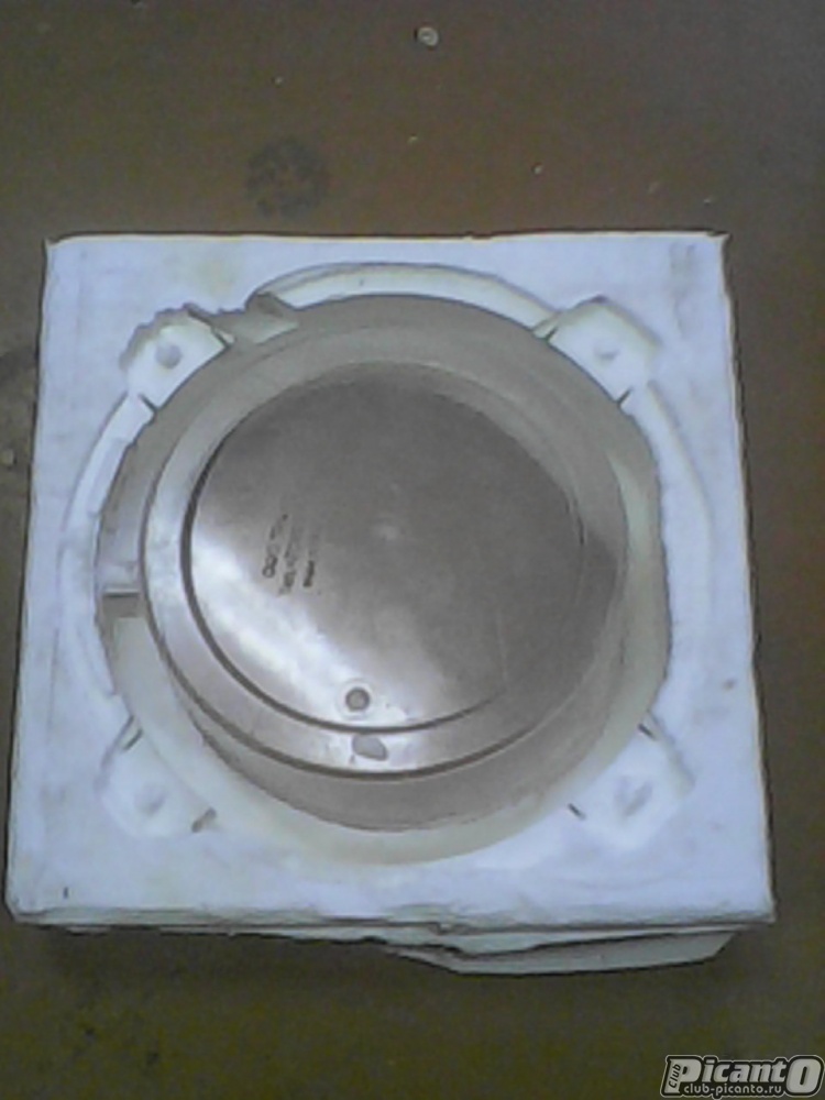

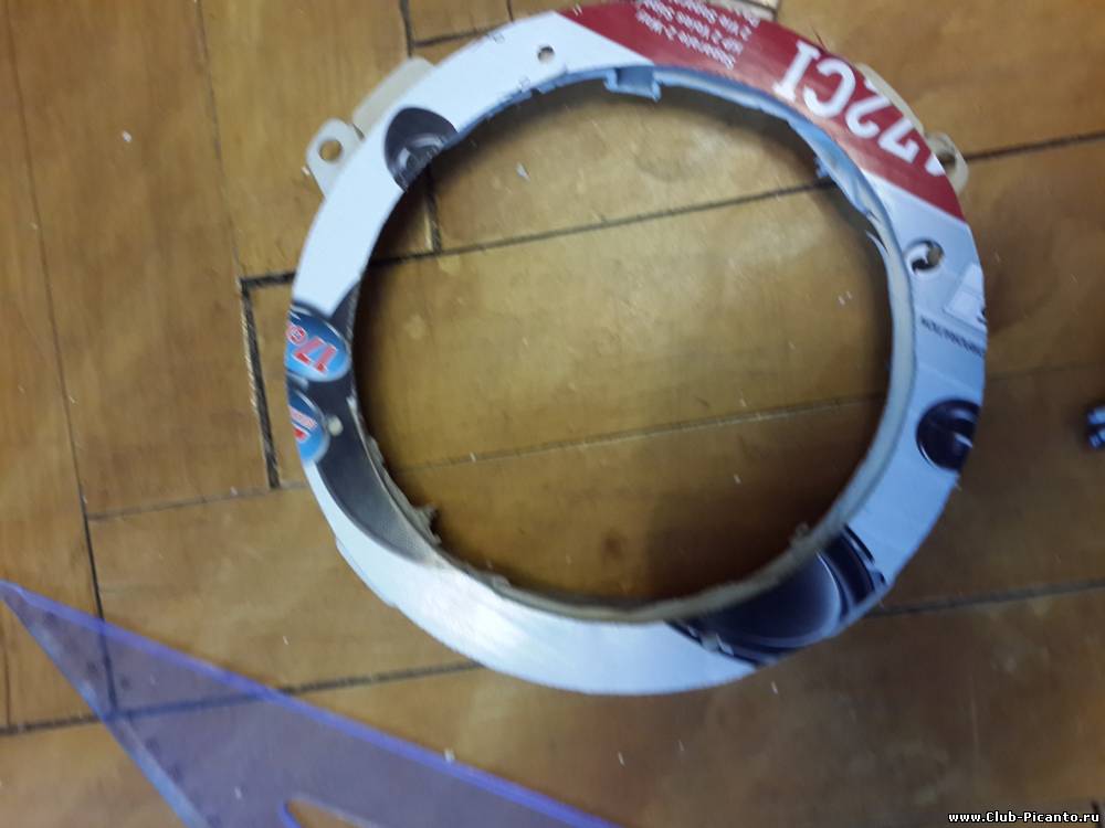

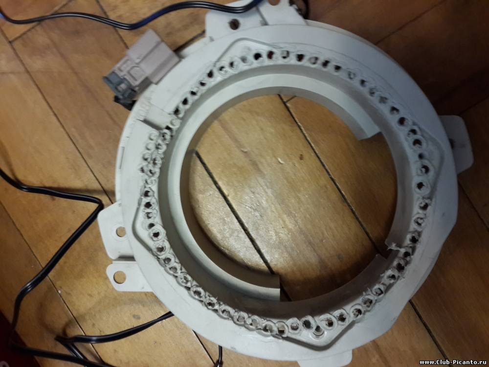

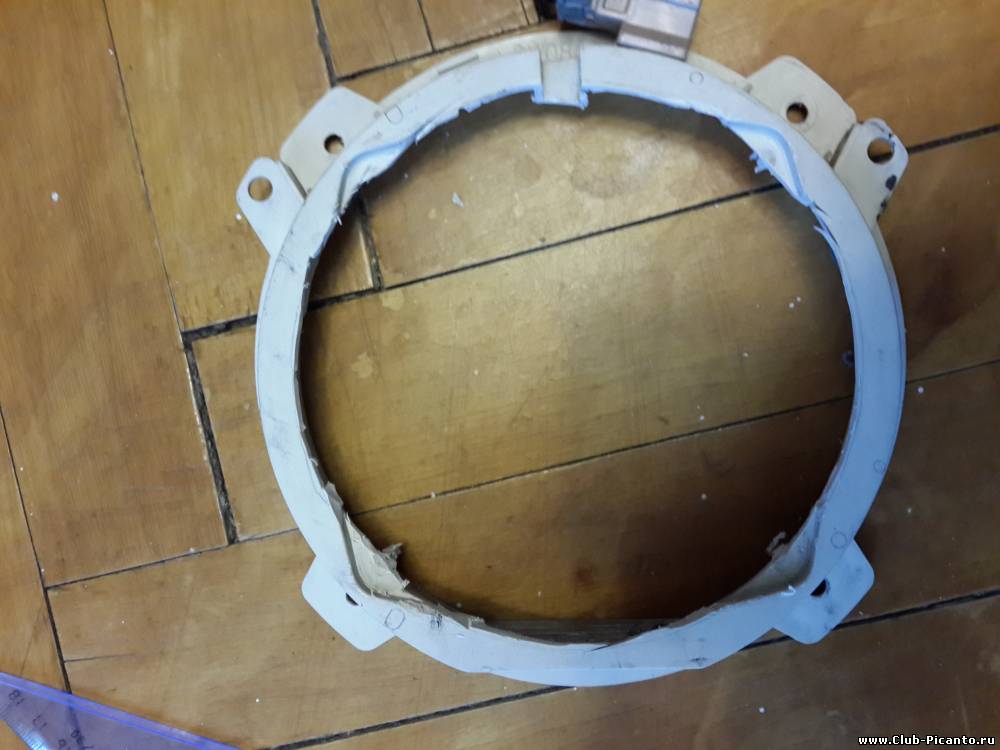

Очевидно, что такая радость (внутренний диаметр около 12 см) должна быть напрочь выпилена из проставки. Для этого я решил воспользоваться паяльником и ножом. После обвода шаблона с коробки по внутреннему диаметру стало ясно, что динамик можно будет закрепить и без проставок. Далее разогретым паяльником по внешнему контуру родного динамика я прожигал отверстия.
После этого, с легким усилием переплавил одну за одной перегородки между ними и круг замкнулся. Но для полной ликвидации надо было еще помочь с обратной стороны на местах резьб шурупов, крепивших старую головку. После выдавливания лишнего, доработка контура до "карандаша" производилась канцелярским ножом со строительным уклоном. Сделать такое обрезание без паяльника куда сложнее, но вполне возможно.

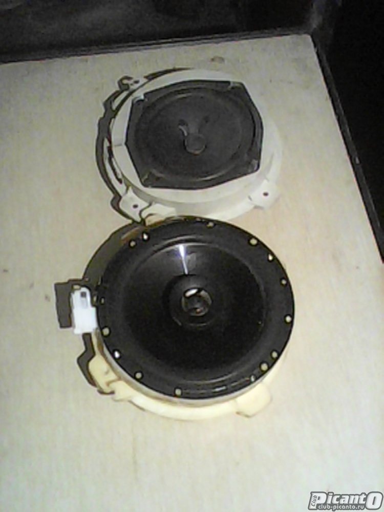

После того как динамик встал ровно, выбираем его любое положение и размечаем отверстия. Отверстия можно просверлить тонким сверлом или же воспользоваться нормальным саморезом. Для окончательного крепления можно использовать комплектные шурупы.

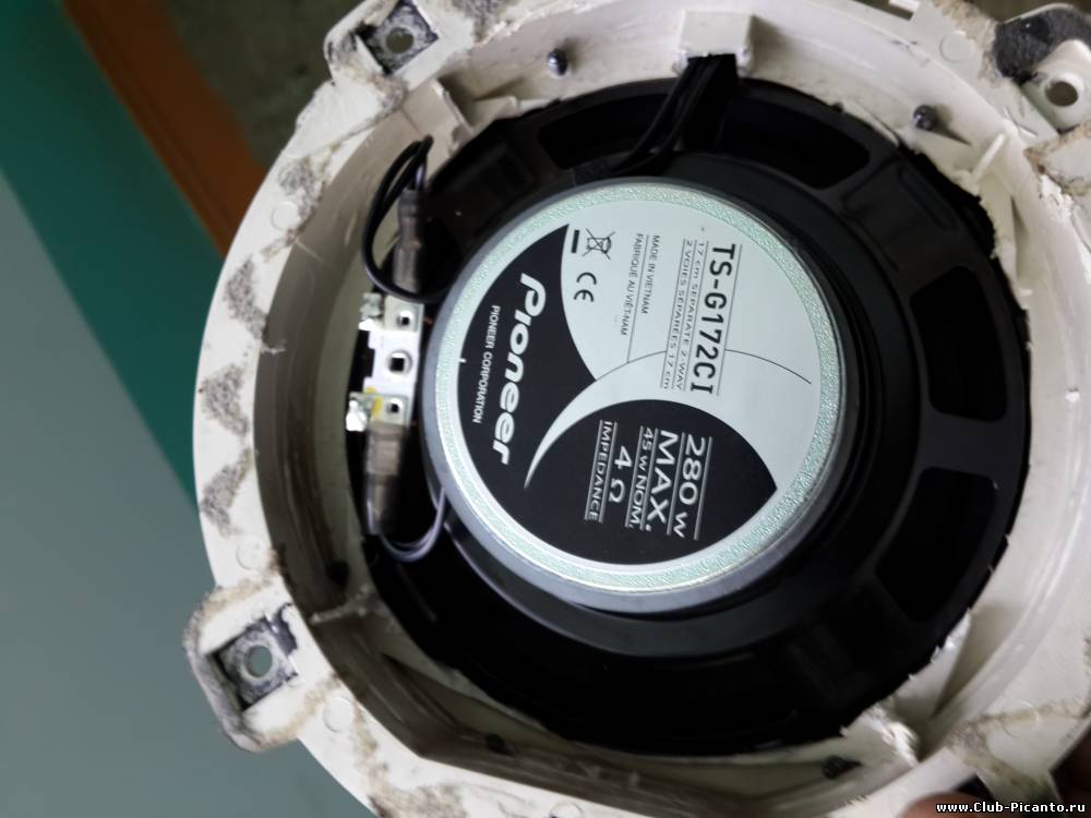

Провода были припаяны к штатному разъему. Многие уже, наверное задались вопросом по поводу магнита. В динамиках Pioneer вылет магнита составляет 46 мм, а в штатных - 44 мм (намерял штангелем). Так как дно сидит не в углублении а выше на 2-3 мм, можно сказать с уверенностью что магнит однозначно сидит не глубже штатного.

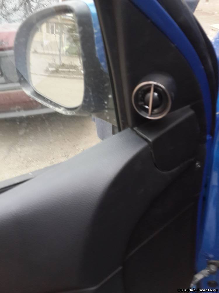

Пищалка была расположена в накладке двери на уровне зеркала, тут ничего нового не изобрел. Нашел точку пересечения медиан (центр площадки и решил там же выпустить провод.
Далее решил протестировать проделанную замену, накинул на защелки не закручивая обшивку двери и..... WTF??? Звук на динамике хуже чем на заводском, еще не поменянном, снимаю обшивку - лучше, но не то. Взгляд падает на отлив с обратной стороны решетки. Еще один "фазоинвертор". Проверил - не касается мембраны, но чуялось мне что ему там не место. Вооружившись тем же ножом, я срезал этот аппендицит под корень. Ставлю обшивку на место - вот это уже звук. Два дня на раскачку и уже с ужасом вспоминаю как звучали родные.

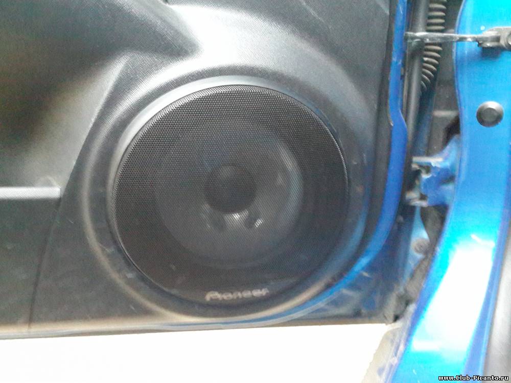

m010 - Краснодарский край 5 | 23:16 | Среда, 12 Марта 2014

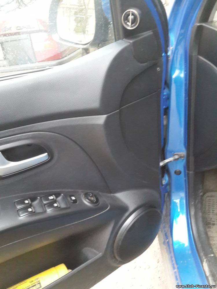

Установил стандартные решетки. НЧ стали честнее и СЧ потеряли пластмассовый оттенок. Выглядит это теперь так:

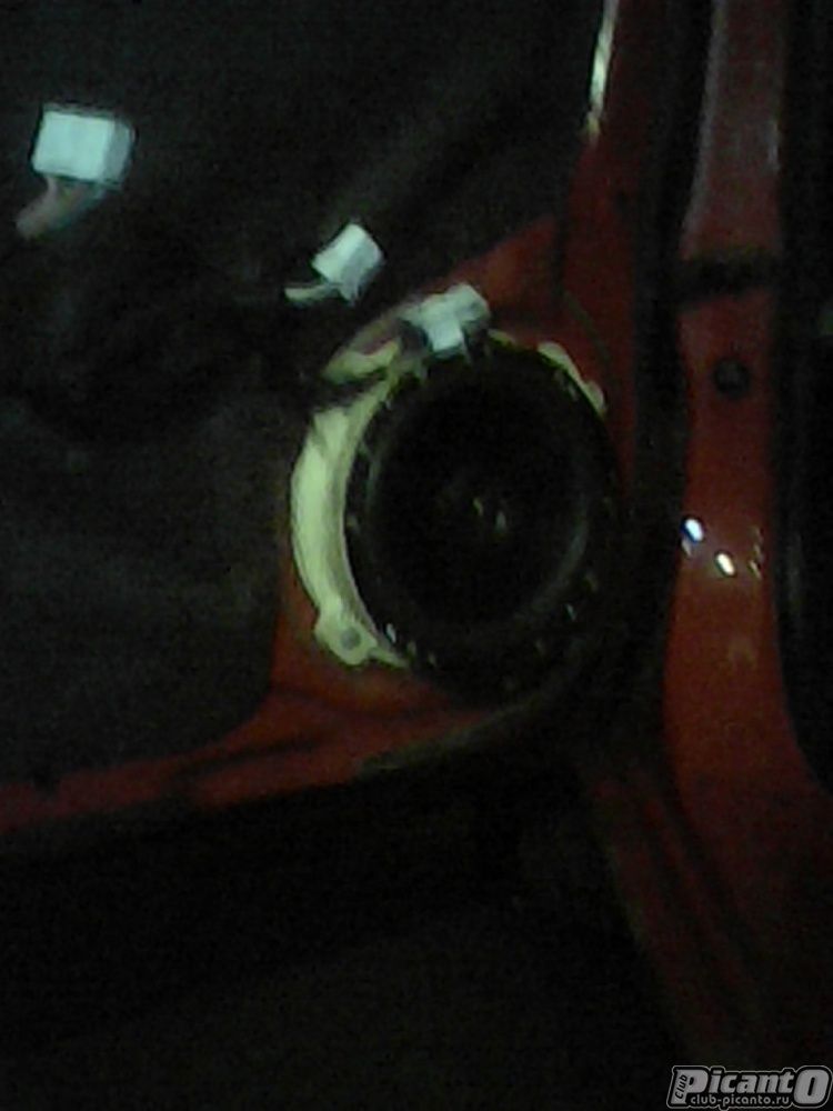

Установка задних динамиков в процессе - один уже стоИт. Процесс абсолютно аналогичен. Только задние проставки черного цвета)))

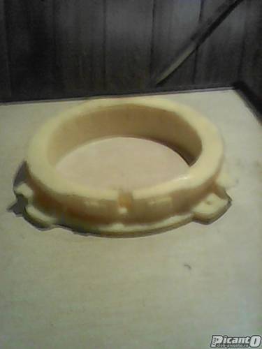

Сварганил вот такие подиумы под 16 динамики. Взял стандартный подиум доработал малость. Снял с модели форму и отлил в пластмассе.

Для изготовления изделия прикупил силикон для форм и жидкий плластик. Далее при помощи пластелина сделал буртик по краю на заводском подиуме.Из силикона форма . Типа такой
Ну а далее  пластик. После доработать напильником
