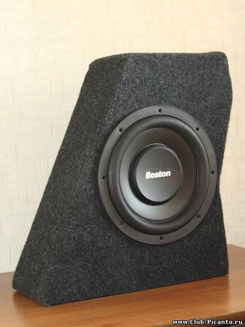

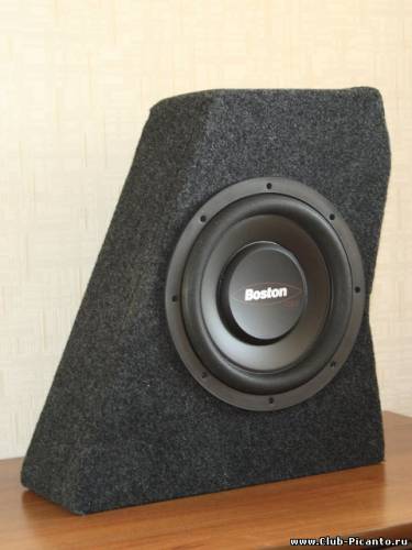

Сделал сабвуфер в багажник пиканты. Изначально была идея минимизации размеров.
Хотел засунуть саб под водительское сиденье, но после замеров и макета отказался от этой идеи.
Динамик выбирал с расчетом занятия минимальной ширины багажного отделения. Выбор пал на Boston Acoustics G110-4
По рекомендации производителя рекомендуется закрытый ящик 14,2 литров - примерно такой объем и делал - ширина ящика получилась 15,5 см., заполняя по глубине и по высоте багажник.
Материал - ДСП 16мм + саморезы + эпоксидка + карпет + Тинсулейт для наполнения объёма (аналог синтепона).

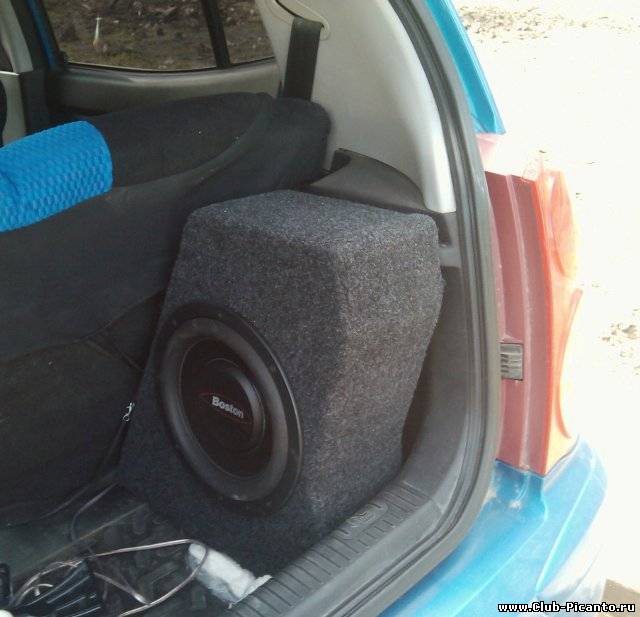

В багажнике:

Звук классный, не задыхается, отлично дополняет pioneer-1313 установленные в штатные места.
Чтобы саб на кочках не завалился динамиком вниз - сзади закрепил его к пластиковому болту для багажной сетки.

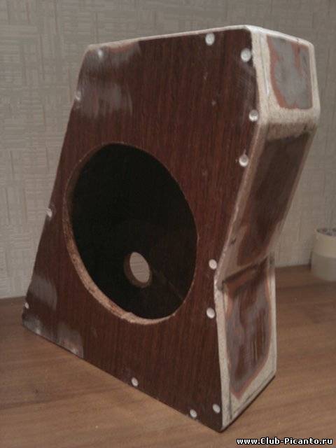

Дверца от шкафа у меня была ненужная - её и распилил. 003 Крепил саморезами (на фото белые круги), щели заливал эпоксидной смолой, затем обтачивал.

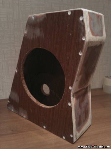

Корпус до обклейки, но уже обточенный наждачкой:

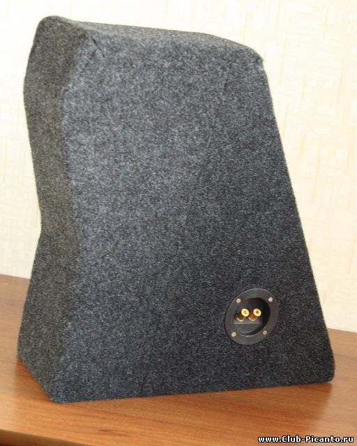

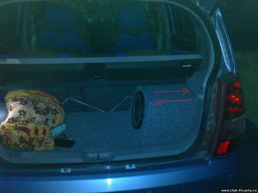

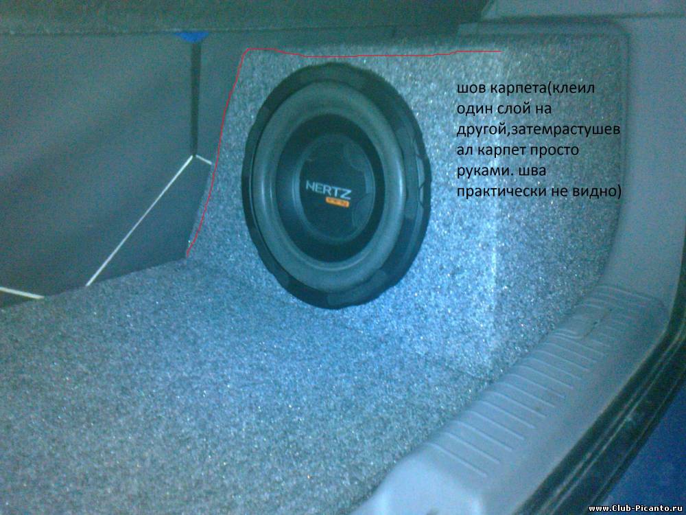

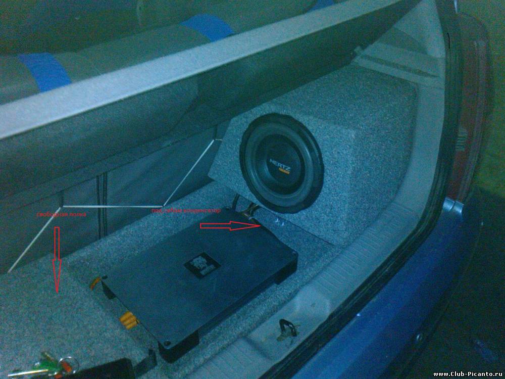

повторюсь уже выкладывал в другой теме. делал тоже короб под саб, и кстати тоже из старой мебели 001 сабвуфер "8" короб так же чуть болеше 14 литров получился.короб клеил на силикон и стягивал саморезами.карпет клеил на холодный клей.(дешево быстро и без вони. а главное удобно.мазнул прижал и все.)

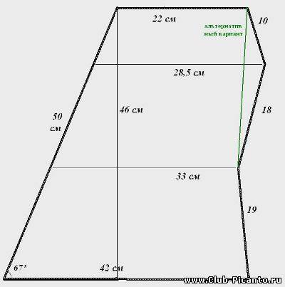

Размеры:
для объема 15 литров нужно внутренние перегородки делать глубиной 12,5 см.
т.е. 1 см глубины даёт 1,2 литра объема.
Прикрепления: 8843977.jpg (14.0 Kb)

roden, Сделал по чертежу выше, немного изменил размеры, но угол оставил как в чертеже(получилось идеальное прилегание к сидению. Ставил саб Opus challenger 8 дюймов. Очень доволен приобретением.
