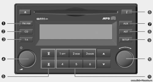

Использование стереофонического радиоприемника (H000)
1. Ручка выбора диапазонов FM / AM
2. Кнопка выбора компакт-диска (CD Selection)
3. Кнопка выбора СООБЩЕНИЯ О ДВИЖЕНИИ НА ДОРОГАХ (TA)
4. Кнопка Питание ВКЛ/ВЫКЛ (Power ON/OFF) и Регулировка громкости (Volume Control)
5. Кнопка автоматического выбора канала
6. Кнопка отображения информации
7. Кнопка выбора дополнительного устройства AUX
8. Кнопка АВТОСОХРАНЕНИЕ (AUTO STORE)
9. Кнопка УСТАНОВКА (SET UP)
10. Кнопка ВВОД/НАСТРОЙКА (ENTER/TUNE)
11. Кнопки ускоренного выбора
С помощью данной кнопки включается режим FM или AM, а при последующих нажатиях диапазоны переключаются в следующем порядке: FM1 ➟ FM2 ➟ FMA ➟ AM ➟ AMA ➟ FM1···
Если в CD-плеере есть компакт-диск, то каждый раз при нажатии кнопки будет включаться режим воспроизведения компакт-дисков.
В режимах FM, КОМПАКТ-ДИСК (CD) и ДОП. УСТРОЙСТВО (AUX) включает и выключает прием каналов сообщений о движении на дорогадорогах (TA) системы радиосообщений RDS.
• Включает и выключает устройство при установке КЛЮЧА ЗАЖИГАНИЯ в положение ВСПОМ. (ACC) или ВКЛ (ON). Увеличивает громкость звука при повороте по часовой стрелке, уменьшает при повороте против часовой стрелки.
• В режиме “AUX” громкость и тональность звука (“BASS” - низкие частоты, “MID” - средние, “TRE” - высокие) регулируются отдельно. Если отключить разъем дополнительного устройства и снова включить его, восстановится исходная громкость (10 пунктов), а остальные параметры не изменятся.
• Если нажата кнопка [SEEK ↓], частота уменьшается на 100 кГц для автоматического выбора канала. Если канал не обнаружен, поиск останавливается на предыдущем значении частоты.
• Если нажата кнопка [SEEK ↑], частота увеличивается на 100 кГц для автоматического выбора канала. Если канал не обнаружен, поиск останавливается на предыдущем значении частоты.
Отображает информацию о воспроизводимом в настоящий момент канале системы радиосообщений (RDS).
Если подключено дополнительное устройство, она включает режим AUX MODE для воспроизведения звука с этого дополнительного устройства.
Если нет диска, и дополнительное устройство не подключено, то будет отображаться NO MEDIA (Нет носителя информации) в течение 5 секунд, и произойдет возврат в прежний режим.
• При нажатии кнопки [AST] (АВТОСОХРАНЕНИЕ) включается режим “Auto store Band” (Автосохранение диапазона) и результат сохраняется. (FM1 и FM2 изменяются на FMA, а AM изменяется на AMA).
• При нажатии автоматически выбирает и сохраняет каналы с максимальным уровнем сигнала на кнопки ПРОГРАММА (PRESET) (1~6) и воспроизводит канал, сохраненный на кнопке ПРОГРАММА1 (PRESET1).
Если после АВТОСОХРАНЕНИЯ (AUTO STORE) не был сохранен ни один канал, воспроизводится предыдущий канал.
Нажмите эту кнопку для включения режима регулировки звука и прокрутки SOUND, SCROLL.
Если в течение 5 секунд после нажатия кнопки не предпринимается никаких действий, выполняется возврат в режим воспроизведения.
(В режиме УСТАНОВКА (SET UP) для перемещения между элементами используйте функции влево, вправо и НАЖАТЬ (PUSH) кнопки НАСТРОЙКА (TUNE).)
Позиция SET UP (Настойка) изменится следующим образом: SOUND (BASS, MIDDLE, TREBLE, FADER, BALANCE, RETURN) ➟ RDS (AF, REG, NEWS, PTY, VOLUME, RETURN) ➟ SCROLL (ON, OFF) ➟ RETURN.
Для увеличения текущего значения частоты на 100 KГц поверните кнопку на одну отметку по часовой стрелке.
Для уменьшения текущего значения частоты на 100 KГц поверните кнопку на одну отметку против часовой стрелки.
Для включения/отключения элемента нажмите данную кнопку, удерживая кнопку УСТАНОВКА (SET UP).
Для выбора элементов в режиме УСТАНОВКА (SET UP) используйте функции влево и вправо кнопки Настройка (Tune).
11. Кнопка ускоренного выбора
Для воспроизведения канала, сохраненного на кнопках [1]~[6], нажмите и удерживайте нажатой менее 0,8 секунд соответствующую кнопку.
Для сохранения текущего канала нажмите и удерживайте нажатой более 0,8 секунд соответствующую кнопку. После сохранения раздается звуковой сигнал.

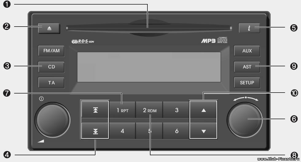

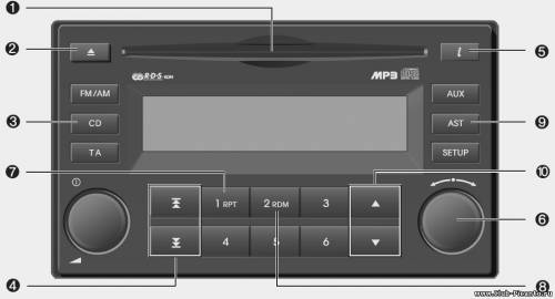

Использование проигрывателя компакт-дисков (H000)
1. Приемник CD
2. Кнопка извлечения CD
3. Кнопка выбора компакт-диска (CD Selection)
4. Кнопка автоматического выбора дорожки
5. Кнопка ИНФОРМАЦИЯ (INFO)
6. Кнопка ВВОД/НАСТРОЙКА (ENTER/TUNE)
7. Кнопка ПОВТОР (REPEAT)
8. Кнопка СЛУЧАЙНОЕ ВОСПРОИЗВЕДЕНИЕ (RANDOM)
9. Кнопка СКАНИРОВАНИЕ (SCAN)
10. Кнопка перемещения между папками
1. Приемник CD
Установите компакт-диск в отсек стороной с наклейкой вверх и аккуратно втолкните его.
Если ключ зажигания установлен в положение ВСПОМ. (ACC) или ВКЛ (ON), и питание устройства выключено, при загрузке диска в приемник питание автоматически включается.
Данный ПРОИГРЫВАТЕЛЬ КОМПАКТ-ДИСКОВ (CDP) воспроизводит диски диаметром 8 и 12 см. При установке компакт-дисков в форматах VCD, Data CD или MP3 отображается сообщение об ошибке “Er-6”, и диск автоматически извлекается.
2. Кнопка извлечения компакт-диска
Нажатие извлекает компакт-диск во время воспроизведения. Если ключ зажигания находится в положении ВЫКЛ (OFF), данная кнопка функционирует.
• Нажмите кнопку [SEEK ↓] и удерживайте ее нажатой менее 0,8 секунд для воспроизведения текущей композиции с начала.
• Нажмите кнопку [SEEK ↓], удерживайте ее нажатой менее 0,8 секунд и затем нажмите еще раз в течение 1 секунд для воспроизведения предыдущей композиции.
• Нажмите кнопку [SEEK ↓] и удерживайте ее нажатой более 0,8 секунд для быстрого поиска в текущей композиции в обратном направлении с воспроизведением звука.
• Нажмите кнопку [SEEK ↑] и удерживайте ее нажатой менее 0,8 секунд для воспроизведения следующей композиции.
• Нажмите кнопку [SEEK ↑] и удерживайте ее нажатой более 0,8 секунд для быстрого поиска в текущей композиции с воспроизведением звука.
Отображает информацию о текущей ДОРОЖКЕ КОМПАКТ-ДИСКА (CD TRACK) в следующем порядке:
НАЗВАНИЕ ДИСКА (DISC TITLE) ➟ ИСПОЛНИТЕЛЬ ДИСКА (DISC ARTIST) ➟ НАЗВАНИЕ ДОРОЖКИ (TRACK TITLE) ➟ ИСПОЛНИТЕЛЬ ДОРОЖКИ (TRACK ARTIST) ➟ ОБЩЕЕ КОЛИЧЕСТВО ДОРОЖЕК (TOTAL TRACK) ➟ Экран воспроизведения ➟ НАЗВАНИЕ ДИСКА (DISC TITLE) ➟···.
(Не отображается, если на диске отсутствует информация.)
Для отображения композиций, следующих за текущей, поверните кнопку по часовой стрелке.
Для отображения композиций, предшествующих текущей, поверните кнопку против часовой стрелки.
Для перехода к отображаемой композиции и ее воспроизведения нажмите кнопку.
Нажмите кнопку и удерживайте ее нажатой менее 0,8 секунд для повтора текущей композиции.
Нажмите кнопку и удерживайте ее нажатой более 0,8 секунд для повтора всего диска.
В режиме произвольного воспроизведения все записи на диске проигрываются в случайном, а не последовательном порядке.
Для включения режима произвольного воспроизведения сделайте следующее:
Для воспроизведения записей в случайной последовательности нажмите кнопку RDM. Для отмены снова нажмите кнопку RDM.
Воспроизводит первые 10 секунд каждой композиции на ДИСКЕ (DISC).
Для выхода из режима сканирования нажмите кнопку еще раз.
• Открывает кнопку [FLDR ↓] подпапки текущей папки и инициирует отображение первой песни в папке. Нажмите ручку ENT/TUNE для перемещения к папке, отображенной на дисплее.
Начнется воспроизведение первой композиции в папке.
• Открывает кнопки [FLDR ↑] папки высшего уровня и инициирует отображение первой песни в папке.

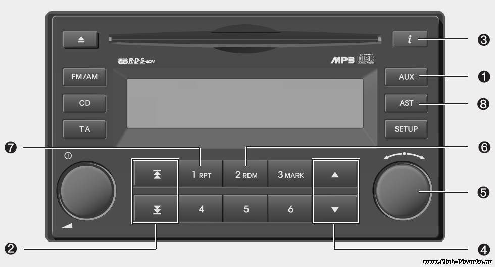

USB (H000)
1. Кнопка дополнительных устройств (AUX) (USB)
2. Кнопка перемещения треков
3. Кнопка информации (INFO)
4. Кнопка перемещения по папкам
5. Кнопка ввода/настройки (ENTER/TUNE)
6. Кнопка случайного режима воспроизведения
7. Кнопка повторения
8. Кнопка сканирования (SCAN)
USB-устройство подключается к универсальному разъему внутри консоли. Когда USB-устройство подключено, то отображается значок USB в верхнем правом углу экрана дисплея.
Если USB уже подключено, то с помощью этой кнопки осуществляется переключение с режима воспроизведения CD на режим USB для воспроизведения музыкальных файлов, хранящихся в USB.
Если нет компакт-диска и USB (AUX)-устройства в режиме RADIO, то отображается NO MEDIA.
• Нажмите и удерживайте кнопку [SEEK ↓] в течение менее 0,8 c, чтобы воспроизвести проигрываемую в данный момент песню с самого начала.
Нажмите и удерживайте кнопку [SEEK ↓] в течение менее 0,8 c, а затем нажмите заново и удерживайте кнопку в течение 1 c, чтобы воспроизвести предыдущий трек.
Нажмите и удерживайте данную кнопку в течение 0,8 c и более, чтобы воспроизвести песню в обратном направлении на большой скорости.
• Нажмите и удерживайте кнопку [SEEK ↑] в течение менее 0,8 c, чтобы перейти к следующему треку.
Нажмите и удерживайте данную кнопку в течение 0,8 c и более, чтобы воспроизвести песню в направлении вперед на большой скорости.
Отображает информацию о текущем файле в порядке НАЗВАНИЕ ФАЙЛА ➟ НАЗВАНИЕ ПЕСНИ ➟ ИСПОЛНИТЕЛЬ ➟ АЛЬБОM ➟ ПАПКА ➟ ВСЕГО ФАЙЛОВ ➟ НАЗВАНИЕ ФАЙЛА ➟ …
(Если файл не содержит информации о песне, то соответственно никакой информации не отражается).
• Кнопка [FLDR ▼] перемещает дочернюю папку текущей папки и отображает первую песню из папки. Нажмите кнопку ENTER/TUNE, чтобы перейти к отображаемой папке. Будет воспроизведена первая песня в папке.
• Кнопка [FLDR ▲] производит перемещение по родительской папке и отображает первую песню из папки. Нажмите кнопку
При повороте данной кнопки по часовой стрелке отображаются песни, следующие за воспроизводимой в данный момент песней.
При повороте данной кнопки против часовой стрелки отображаются песни, находящиеся перед воспроизводимой в данный момент песней.
Нажмите на данную кнопку, чтобы перейти к воспроизведению выбранной песни.
Нажмите и удерживайте данную кнопку менее 0,8 c, чтобы начать или остановить произвольное воспроизведение песен из текущей папки.
Нажмите и удерживайте данную кнопку более 0,8 c, чтобы выбрать произвольный порядок воспроизведения всех песен, находящихся в USB-устройстве.
Чтобы отменить данный режим воспроизведения, нажмите данную кнопку еще раз.
Нажмите и удерживайте данную кнопку менее 0,8 c, чтобы повторно воспроизвести звучащую в данный момент песню.
Для повторного воспроизведения всех песен, хранящихся в USB-устройстве, нажмите и удерживайте данную кнопку более 0,8 c.
Данная кнопка позволяет проигрывать 10 c каждой песни, хранящейся в USB-устройстве.
Чтобы отменить сканирование, нажмите на кнопку еще раз.
! МЕРЫ ПРЕДОСТОРОЖНОСТИ ПРИ ИСПОЛЬЗОВАНИИ УСТРОЙСТВА USB
• При использовании внешнего устройства USB убедитесь в том, что устройство не подключается при заводе транспортного средства, подключайте устройство после того, как транспортное средство уже заведено.
• Если транспортное средство заводится при уже подключенном устройстве USB, устройство может быть повреждено. (устройство USB не является устройством ESA)
• Если транспортное средство запускается или выключается при подсоединенном внешнем устройстве USB, внешнее устройство USB может не работать.
• Оно может не проигрывать неаутентичные файлы MP3 или WMA.
