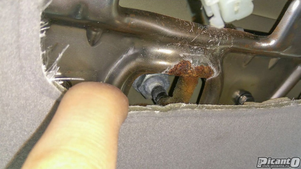

Люди добрые)) всем привет)) пристрелите, не понимаю как добраться до гайки)
А как присоединить фото? Не появляется здесь, почему-то

Однако нарастил ржавчины! Видимо текло не по детски.

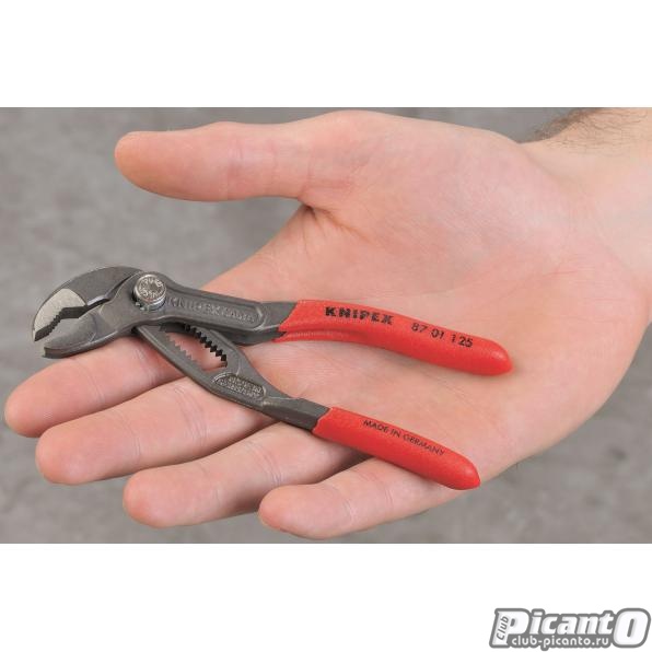

Если не снимать потолок, то придется как-то извихаться с помощью какого-то очень хитрого инструмента.
Что-нибудь такое не пробовал?
Я бы сначала брызнул ВДшкой, чтобы окислы немного отмочить.
Прикрепления: 3060520.jpg (49.3 Kb)

Это пассатижи, их разновидность.Есть ещё пассатижи с заострением, а не с округлением.
